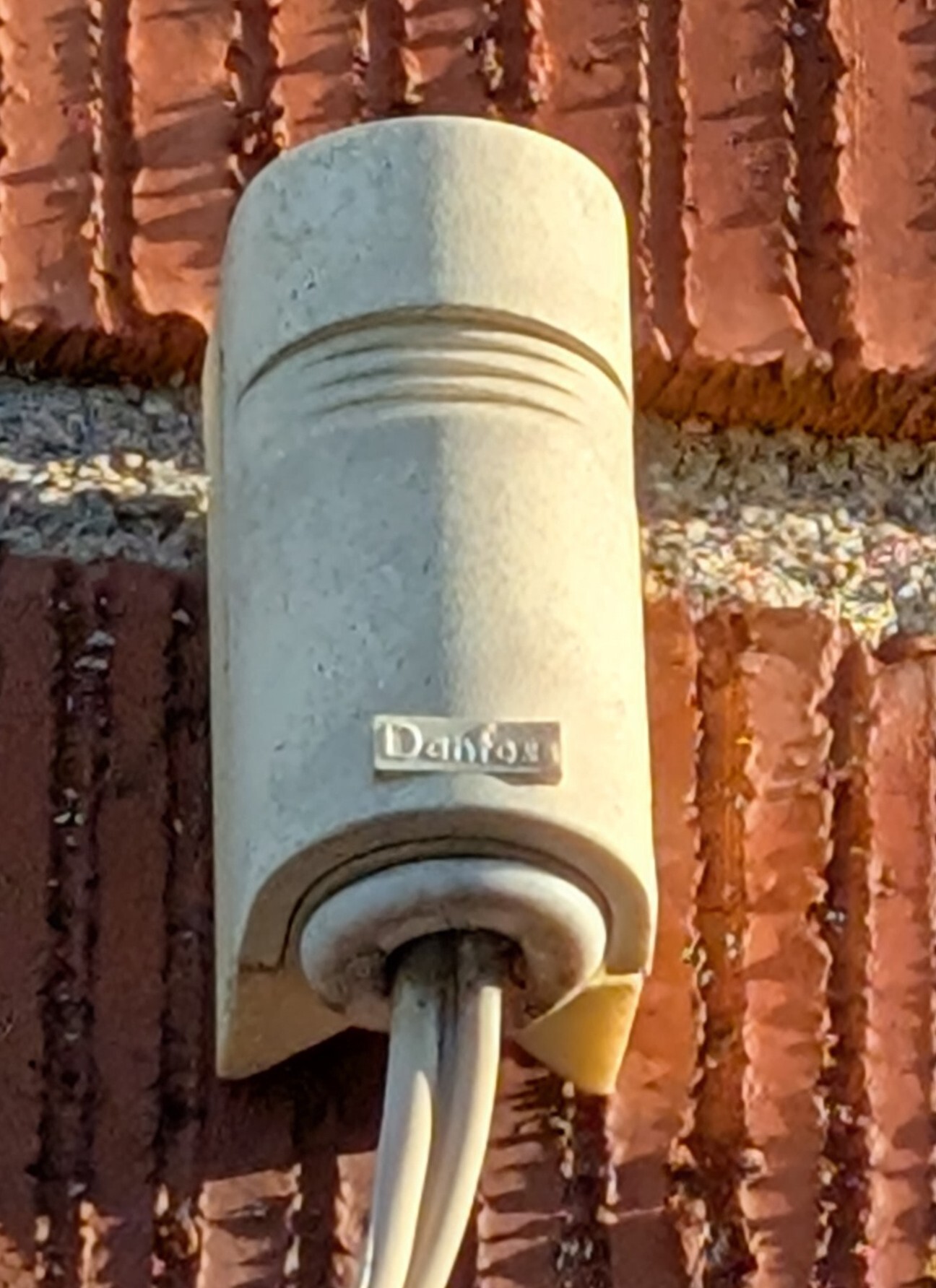

Stort tack för ditt svar, jag kan inget om värmesystem, och är tveksam till att den där fortfarande fungerar/är i drift. Är det något som jag märker/får problem av om den inte fungerar/slutar fungera?Demmpa skrev:
Det där är egentligen en framledningasgivare, men eftersom Danfoss reglercentraler har PT1000-givare till framledningsgivare, utegivare, rumsgivare & returgivare, så de kan tekniskt sett sitta "var som helst".
Man vill ha så låg framledningstemperatur som möjligt, det hjälper utegivaren till att göra.
Termostaterna på radiatorerna bör inte börja strypa flödet förrän rummet får extra värmetillförsel via tex solinstrålning, matlagning.
Edit:
Reglercentralen utnyttjar utegivaren till att sänka/höja framledningstemperaturen när utetemperaturen ändras innan rumstemperaturen hinner ändras, det blir jämnare rumstemperatur på så sätt.

Då fungerar regleringen dåligt.
I ett värmesystem har man oftast en primär reglering som styr hur varmt vatten som skall gå ut till radiatorer/golvvärme. Det styrs av utetemperaturen, vid en viss utetemp behöver huset en viss värmeeffekt.
Sedan har man finliir med inomhusgivare. Dels kan det finnas en innegivare som kan justera resultatet från utegivaren, dels kan man ha termostater på elementen som helt enkelt stryper elementen om det blir för varmt. Men om systemet är rätt injusterat så skall temostaterna i princip aldrig jobba.
Men varför tror du att utegivaren inte fungerar?

Kabeln verkar är i ett misserabelt skick, därav att jag är mycket tveksam till om den fungerar.H hempularen skrev:Då fungerar regleringen dåligt.

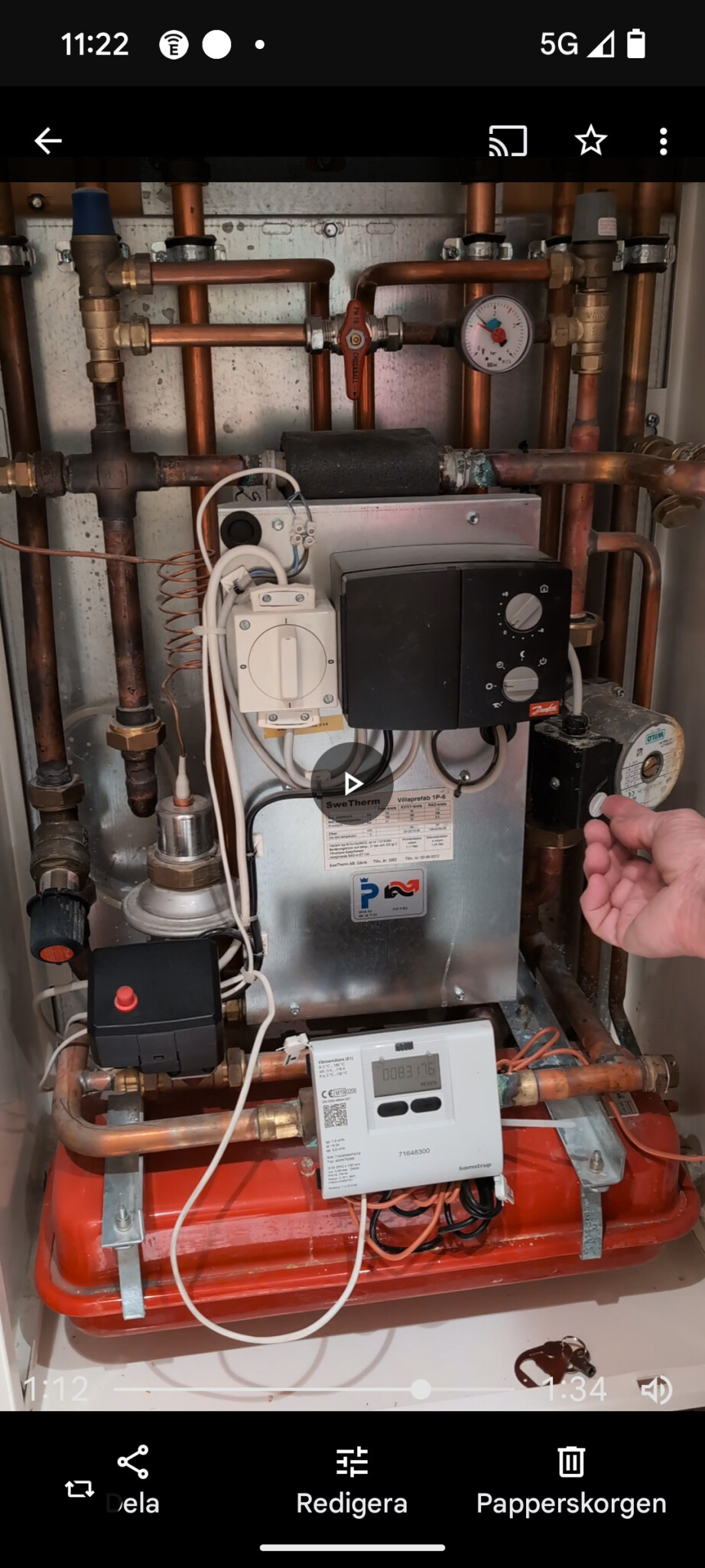

Det är en Danfoss ECL100M.
Innanför luckan till vänster finns en röd lampa nere till höger.
Genom att sätta programväljaren i läge "hand" så testas reglercentralen, står i manualen.

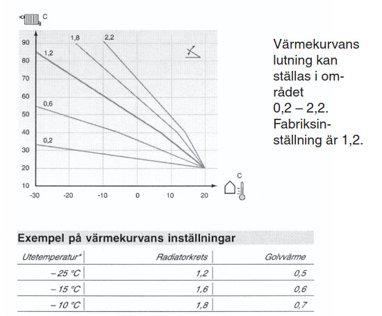

Reglerdatorn ser ut att vara en Danfoss Comfort 100 (den svarta grejen i mitten med två gråa rattar). Här finns en manual:S Salladsper skrev:
https://www.tekniskaverken.se/SysSi...arrvarme/reglercentralen/danfoss-ecl-100m.pdf
Den korta beskrivningen är att under locket till vänster finns en ratt där man ställer in värmekurvan. Kurvan bestämmer hur varmt vattnet i elementen ska vara beroende på utetemperaturen. Ju högre/brantare kurva desto varmare blir elementen när det är kallt ute.
