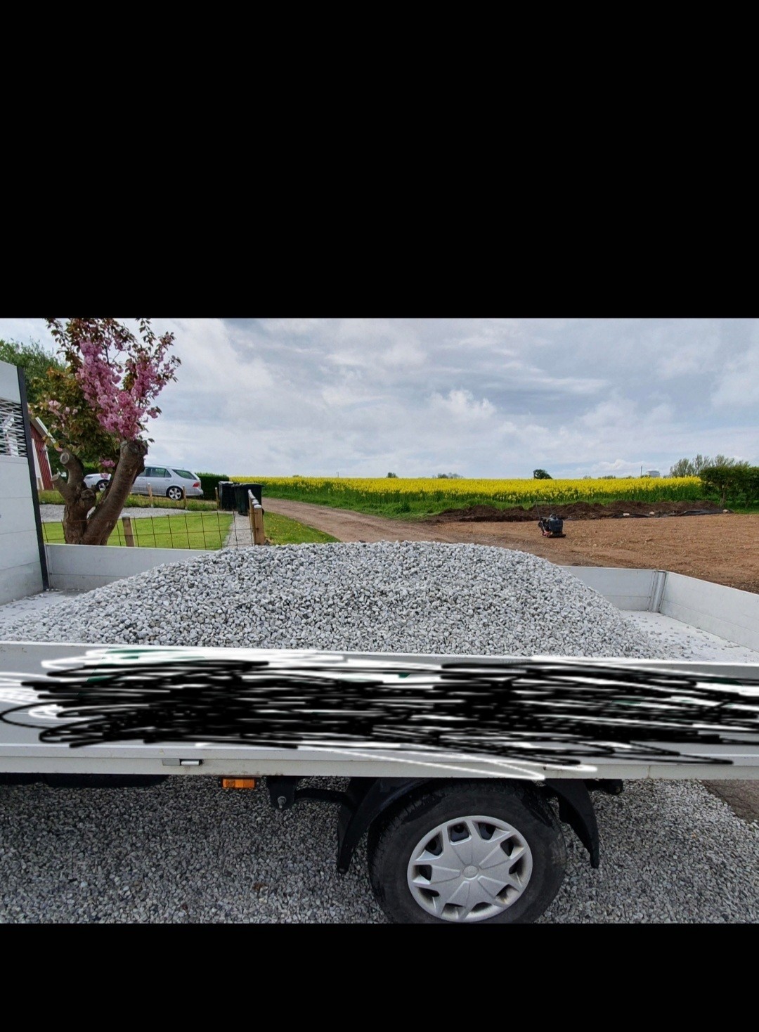

Tänkte kolla om någon kan gissa antalet ton på denna sten!! Vill bara veta vad andra gissar för de känns som vi blivit lurade på en del!! Df vill jag höra vad andra tycker!!

Lite svårt att se hur stort flaket är på din bild. Du får försöka avgöra hur många kubik det är. Räkna sedan ca 1,4 - 1,5 ton per m3. Hur mycket har du betalt för?

Svårt att se på den där skeva bilden. 1,5 ton?Vad är det för fordon? Hur mycket hade ni beställt?

Ser ut som när jag hämtade stenmjöl, så mellan tummen o pekfingret 600-900kg

1,82 ton exakt..

Svårt att uppskatta flakets storlek.
Jag har en släpkärra av normalstorlek, 2,50x1,25.
När jag lastar 750 kg gårdsgrus på den upplever jag att den är ungefär halvfull.
Kan det på bilden väga 1,5 ton? Kanske något mindre? Som sagt, svårt att uppskatta storlek på flaket.

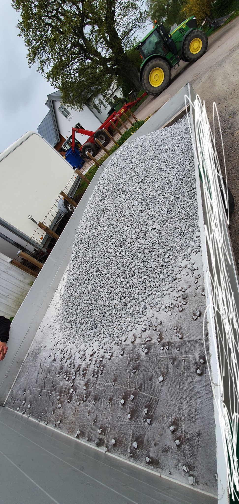

Se om ni ser bättre på denna.
Vi har beställt 2 ton å betalat för 2 ton men de räckte till ca 30 kvm å de känns inte rätt

Mät!
Hur lång är högen, bred, hög?
Fortfarande lite svårt att uppskatta men jag tror då inte att ni fått mer än 2 ton. :)

2 ton på 30 kvadrat blir knappt 5 cm tjockt lager dock så kanske kan hjälpa till att avgöra om det är rimligt?

En liten matteövning:
2 ton blir kanske knappt 1,5 kubikmeter.
På en yta av 30 kvm blir det då en tjocklek på 4-5 cm.
Känns väl inte orimligt, eller?

Har ju redan lastat av de. När vi fick 2 ton i säck räckte de till typ 54kvm å dessa 2 ton till ca 30.. de stämmer inte riktigt känns de som

Nä å de är inte så tjockt ens..

Jag hämtade ett ton natursten i lördags och det såg ungefär ut att vara en sån där hög. Så mindre än två ton tycker jag iaf.
