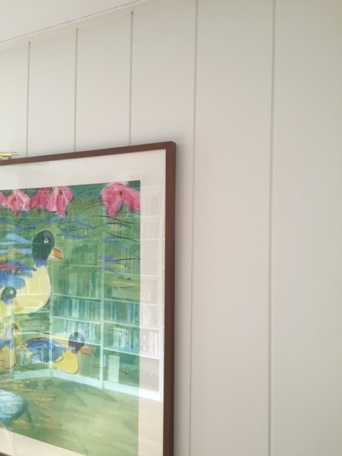

Vi skall renovera vardagsrummet där det sitter en gammal ekpanel som är målad. När vi flyttade in tänkte jag ta bort den men upptäckte att den sitter ordentligt limmad mot väggen och är svår att ta bort.
Nu skall vi ta tag i detta rum och jag funderar på hur jag skall göra. De alternativ som jag ser är:
1) Ta ned panelen vilket ser ut att vara mycket jobbigt
2) Gips direkt på panelen, borde fungera bra
3) Spackla spåren i panelen och måla
Hade en byggfirma på plats som ansåg att man inte behöver ta ned panelen och att man kan sätta gips direkt på den. Vi diskuterade inte spackling och målning. Tyvärr skulle de ha oerhört mycket för detta jobb + sänka taket, SEK 95K, så vi beslutade att göra det själv med hjälp av folk som kan.
Här är en bild på panelen.

Risk för sprickor. Med gipset lägger du duk mellan springorna
· Norr
· 38 inlägg
Förslag nr 2 ,använd skarvpapper och inte glasfiberremsa ,skarvpapper mycket stabilare än glasfiberremsa ,du har ju en väldigt rörelsestark ek bakom gipsen.
