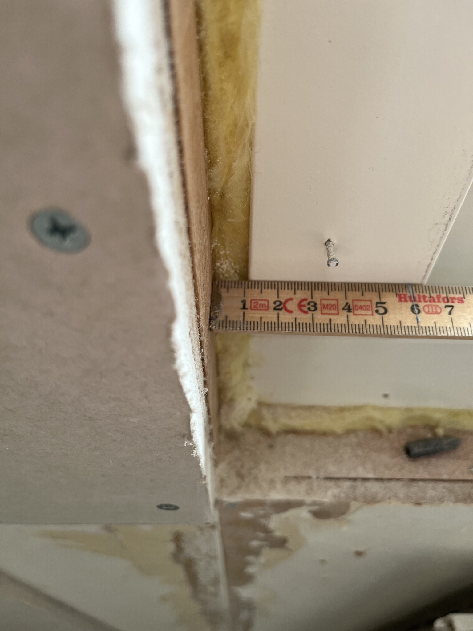

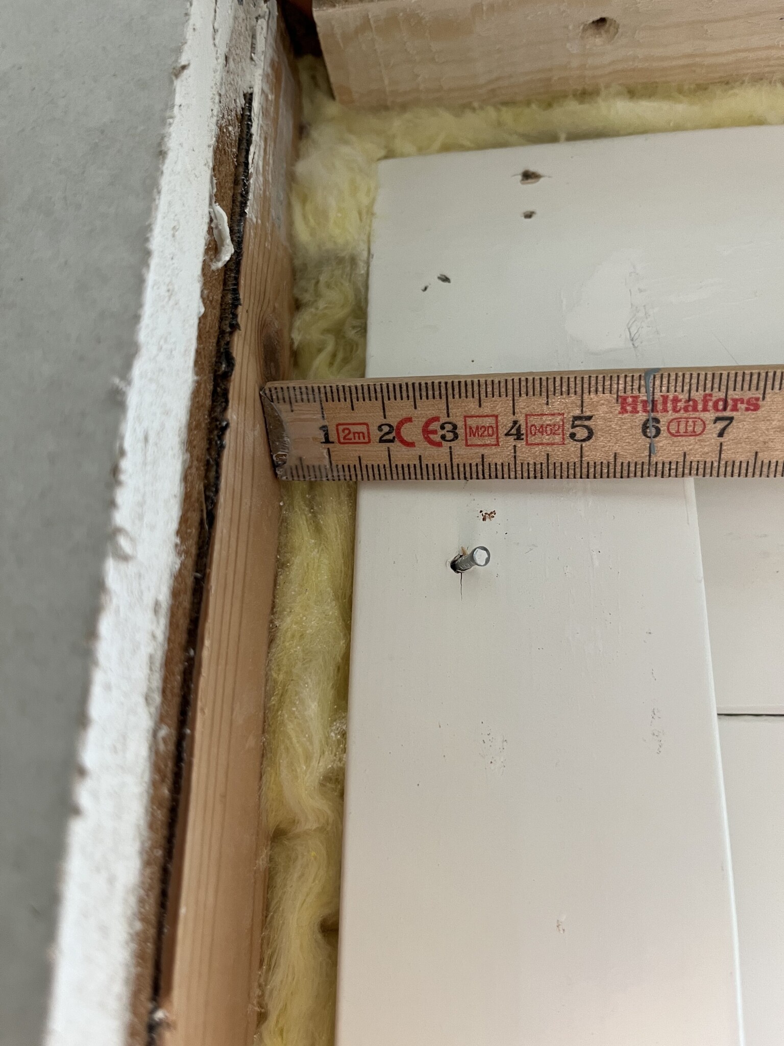

Håller på att gipsa runt ett fönster istället för traditionell fönstersmyg.
En fundering som dykt upp är att avståndet mellan regel och fönsterkarm skiljer sig åt runt fönstret vilket skapar ett behov av distanser (eller?)
På bilderna är ett exempel. Längst ner är avståndet 11 mm och längre upp 14mm.
Kommer det att vara märkbart, eller behöver jag distanser? Och vad använder jag då?
  • Mätning av avståndet mellan fönsterkarm och regel med linjal, visar variation mellan 11 och 14 mm.
  • Mätning av avstånd mellan regel och fönsterkarm, markerat med en linjal, visar skillnad mellan 11 mm längst ner och 14 mm högre upp, sett under gipsning.
J
Ja det kommer att synas, plywood remsor samt masonit funkar bra till schimsning.
