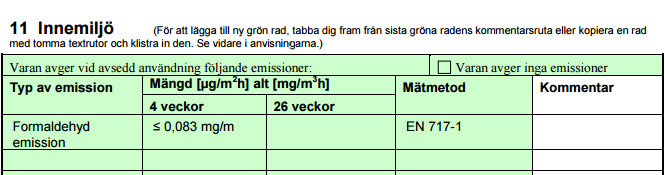

Ska låta bygga hus och letar giftfri OSB att sätta bakom gips. Även giftfri golvspån till vindsutrymmet.

Limmet kan innehålla både isocyanater och formaldehyd. Speciellt i golvspån som har så stor andel lim. OSB:n har bara ett par procent lim, men man vill ju vara på den säkra sidan.

Nästan allt i byggsvängen som har någon form av bindemedel/lim i sig (framförallt lim, färg och tätningsmassor) innehåller formaldehyd och mycket annat gött som fortsätter frigöras i luften långt efter installation.
Lim vet jag inte ens om det finns något giftfritt bra alternativ till när man talar om bygg? Skulle väl vara spik och skruv i så fall.

Finns tillverkare som gör formaldehydfri OSB i Danmark vet jag, letar just nu efter nån svensk åf.
