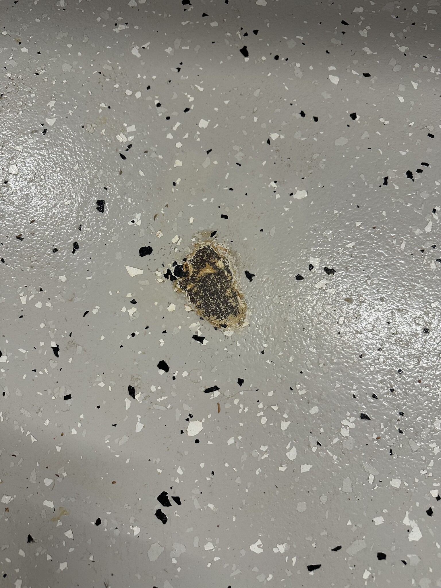

Har kört Biltemas tvåkomponentsfärg på golvet men har en fläck där det vägrar fästa. Verkar som något tränger igenom där. Har nu slipat och försökt få ner men utan resultat.
Troligen gissar jag på någon grund armering som gör detta men osäker.
Någon som har tips på hur jag kan täta detta så det går att måla över?
  • Fläck på betonggolv med avflagning av tvåkomponentsfärg från Biltema, lossnar på grund av okänt material under ytan.
Hur ung/gammal är betongen?
Har golvet använts innan det målades?
Har det kommit olja, bensin, diesel, etc, etc, etc på golvet innan målning?
Claes Sörmland
Claes Sörmland
Precis man tänker ju något fett som olja eller diesel.
Tyvärr svårt att få bort i så fall. Man kan ju försöka med avfettningsmedel och aceton. Med det verkar ju tyvärr inte på djupet.
Ingen aning men gissningsvis något sedan tidigare. I övrigt inga problem alls så bara gör det råkat komma något i så fall.
L
Tack
Finns det något sätt att på djupet få bort detta?
