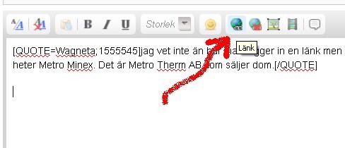

Det är enkelt:
Klicka på länk-knappen
Och skriv in/kopiera in adressen. Klart!
http://www.metrotherm.se/index.asp?id=4&productID=13&categoryID=3
