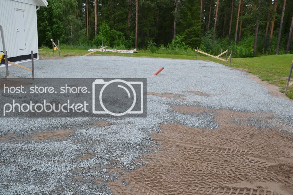

Har burit ut och paddat mackadamen 1 varv. Tycker det verkar ok. Skulle vilja ha det i denna höjd. Räcker det måntro?
Kanske en dum fråga. Men hur nog är det att det blir 100% rakt överallt på mackadamen? Jag menar, det är väl inte möjligt att någon får det så perfekt att det bara är att ställa dit kantbalken runt om? Man måste väl hursom helst schimsa/skala av och greja eller har jag hoppat i galen tunna då?
Jag hoppade över markduken. Inte för att den är för dyr. Bara för att jag har nog mycket att göra. =)
Det blir nog så att jag får gräva ner resterande avlopp i mackadamen och kanske till och med delvis i sanden. Efter att kantbalken är på plats så¨att jag har nått att gå på.
Pga av att jag hade 110s rör på anslutningspunkten från huset samt att jag hade 110s rör hemma så blir det nu ett 110s "huvudavlopp" mitt i garaget mellan bilarna. Så drar jag 75mm därifrån till de andra avloppen.?
Så här ser det ut nu. Blir en 45a till på avloppet sen för att få det rakt upp. Kan se lite tunt ut med mackadam men det är bara sand som råkat följa med ovanpå. Och närmast kameran är det infart så där är det oviktigt just nu. =)
8/16 sa han att det skulle vara

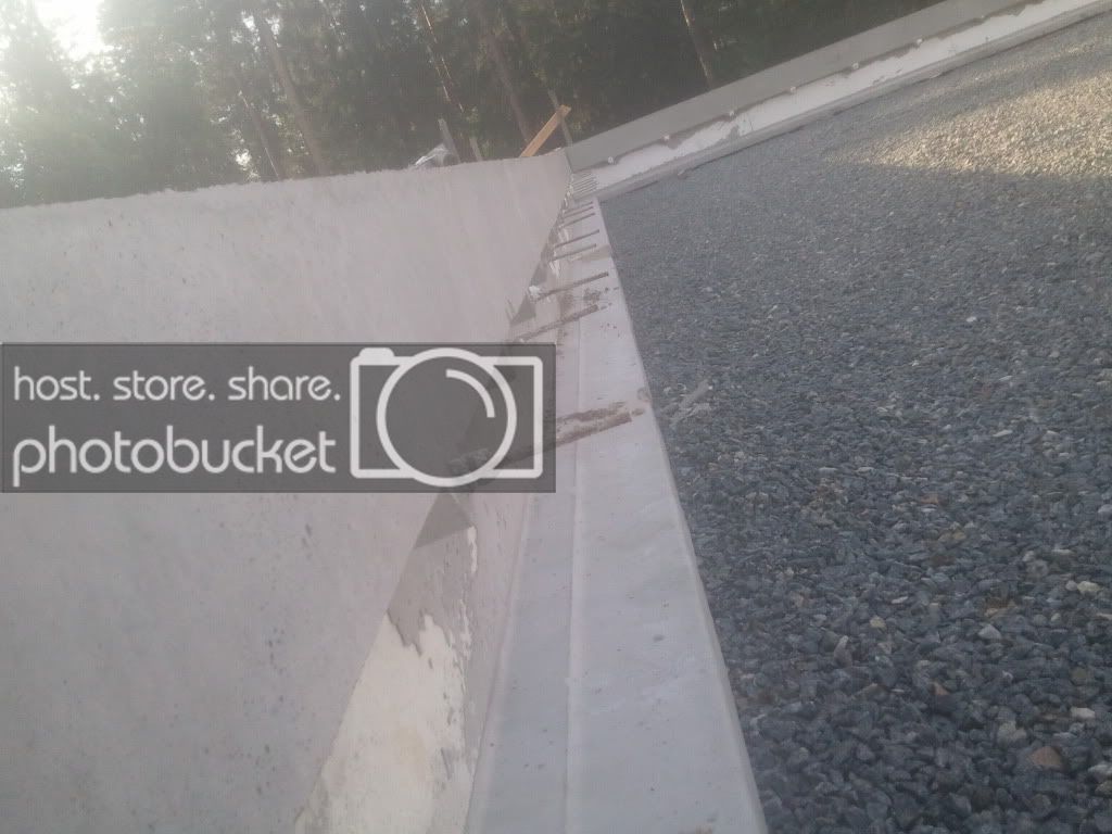

Nu är jag tillbaka till garagebygget efter ett litet uppehåll. Kantbalken står nu där, förutom framsidan. Hur går jag vidare nu. Ska dra resterande avlopp nu i 75mm. Men sen då? Är det bara börja fylla upp bulan i mitten så att det inte blir så tjock betong i mitten?

Skall du ha isolerad platta så lägger du den mängd isolering du har tänkt och sedan armering på det. I garage brukar man rekommendera 10cm på sidorna och 20cm på mitten.
Jag ska ha 200mm isolering i hela plattan. Men i och med att gjuthöjden på balken är 400mm så blir det 200mm kvar. Det blir då betong tjockleken. Men jag har fått för mig att man höjer upp med grus i mitten ca 100mm så plattan bara blir ca 100mm tjock där?
Självbyggare
· Stockholm
· 10 292 inlägg
Skall du ställa väggarna på Leca blaken så borde du kunna fylla upp hela ytan med 100mm makadam, 200 isolering och sedan 100 betong. Som jag fått förklarat har man 10cm isolering på sidorna om man bygger med L-element för att kunna bygga upp en kantbalk som är 200 tjock.
Jag har kantbalk med färdig "spolkant". Hela balken är ca 600mm hög. Man gjuter upp till 400mm. Sen har man en färdig betong ram som är ca 200 mm att ställa väggarna på. Ska jag fylla mackadam en decimeter upp över hela plattan så att det täcker över "fötterna" på balkarna. Biten som balken står på och pekar inåt alltså. Berätta gärna lite tydligare.
Jag tycker att det låter som om dina element är anpassade för 300 mm isolering.
Då lägger du först ett lager innanför "fötterna" och sen två lager ovanpå det. Dessa lager låter du gå ut 10-20 cm på fötterna så att du får en 30 cm bred ränna för betongen. det blir ju sen kantbalken
