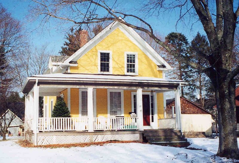

Oavsett tycke och smak får du drastiska fördelar med denna lösning. Resten är kosmetik. Känslan av "gavel" kan du eliminera helt med exempelvis nyfunkisfasad. Men du kan också framhäva gavelkänslan till en ny kvalitet genom att gavelställa också garaget, och matcha de båda byggnadernas gavelform och takvinkel med varandra.rightnow skrev:
Absolut! Det är sant, du har rätt. Men jag tycker nog det blir trevligare med en större tomt i väster än en som är mer uppdelad mellan söder och norr.billy_baver skrev:Oavsett tycke och smak får du drastiska fördelar med denna lösning. Resten är kosmetik. Känslan av "gavel" kan du eliminera helt med exempelvis nyfunkisfasad. Men du kan också framhäva gavelkänslan till en ny kvalitet genom att gavelställa också garaget, och matcha de båda byggnadernas gavelform och takvinkel med varandra.
Jag vill inte ge mig in på huruvida gavelställt är bättre eller sämre i ditt fall men ville bara ge exempel på några amerikanska gavelställda hus. Antar att du tänker dig ett hus i amerikansk stil med tanke på framsidans veranda?
Precis! Ett gavelställt hus ser bättre ut i New England-stil med en stor veranda. Annars hade det varit sämre tycker jag.anthill skrev:
