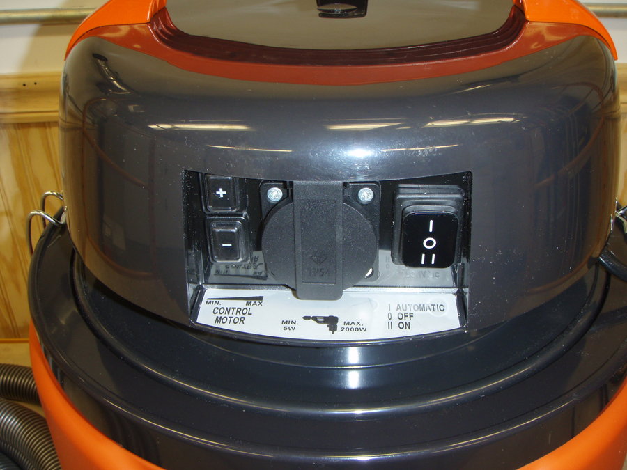

Vad fasen, verkar som Dustex 25 t.o.m. är ännu känsligare än 40-modellen som TS menade var märkt ">10W".
5W på mindre Dustex25-modellen enligt bifogad bild (från http://lumberjocks.com/assets/pictures/reviews/48819.jpg).
Och föregångaren Dustex II (den jag själv har) är alltså märkt "min 40W". Kan man ens köra någon maskin alls på Dustex 25:an då tro... :S
