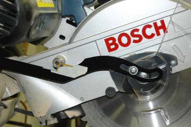

Ngt jag oxå retat mig på är att precis när man lösgör klingskyddet och börjar trycka ner sågen mot arbetstycket så är det en liten knyck. Dvs man måste trycka lite hårdare för att få ner sågen men sen släpper det och det går lätt och ledigt.. Jag löste det genom att modifiera ledarmen som går på vänster sida om klingan. Är inte hemma nu men jag kan ta en bild ikväll och visa er.

Intressant att se, har en SD10´a och har funderat på precis samma lösning sen jag fick den. galet irriterande knyck, fast så är det på 90% av alla gerkapar i stort sett.

Så här gjorde jag. Jag fasade av den skarpa kanten på ledarmen. Hur den såg ut från början försöker jag illustrera med dom orangelinjerna. På med maskeringtejp och sen skissade jag på frihand, startade bänkslipen och försökte göra en snygg kurva. Simpelt och effektivt
