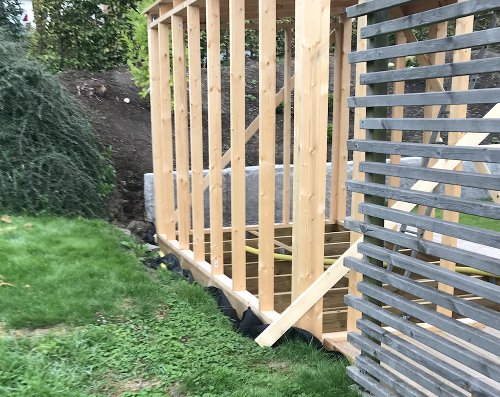

Vi bygger en liten gäststuga på tomten. Tyvärr ligger marken på ena sidan lite för högt (ca 30 cm, se bild) och jag vet inte hur jag ska lösa det? Jag funderade på om man kunde sätta en PVC-skiva på panelen och sedan lägga jorden mot den?
Vad tycker ni jag borde göra?

Gräv ur och sätt en stödmur en bit ifrån eller bygg huset i lättbetong och sätt någon form av dränering.
Alla lösningar där jord ligger mot en träfasad, oavsett ev plastskivor, kommer bli problem.
Det ser ju ut som att det redan är en mur där?

Nu verkar du ju tyvärr ha ställt frågan när regelverket redan är färdigbyggt. Det rätta hade ju annars varit att bygga en sockel på nedre halvmetern av den väggen med lecablock, och börja trästommen över det.

Antingen höjer du upp hela byggnaden en halvmeter eller vad som behövs eller så flyttar du den nån meter till höger i bild så du kan få plats med en stödmur på din sida tomtgränsen.
Du kan inte gräva ner ett trähus. Hur har du grundlagt stugan? Finns det nån dränering eller blir gropen vattenfylld vid regn?

Den står på slutagräv-plintar. Det borde vara hyfsat dränerat under. Tyvärr fanns det ingen vettig dränering så jag var tvungen att gräva en liten stenkista. Bjälklaget är tryckimpregnerat för att hålla lite bättre.
Jag orkar verkligen inte göra några sådana stora förändringar nu. Det måste väl ändå kunna gå att lösa hyfsat, även om det inte är perfekt? En av anledningarna till att jag gjorde det själv var för att jag skulle kunna lära mig till nästa gång. Vi lär inte bo kvar i så många år så det måste inte vara perfekt, så länge det är bra nog.

Det finns ingen bra lösing på ditt problem som du får plats med på din tomt. Det bästa du kan åstadkomma är att gå med mössan i hand till grannen och fråga om det inte vore ok att bygga en liten stödmur 20-30 cm in på dennes tomt. Alla andra lösningar kommer sluta med att fasaden på gäststugan ruttnar förr eller senare (mina pengar ligger på förr). Även om du skulle sätta en skiva på fasaden kommer det samlas fukt på fasadsidan av skivan, från regn som blöter upp fasaden och från marken. Det kommer inte kunna torka ut.
Om du verkligen inte kan gräva ut bakom så hade jag nog satsat på att skapa en luftspalt, om så bara 2-3 cm, genom att montera en fibercementskiva eller liknande på distanser från den färdiga fasaden. Du kan inte sätta en plåt över eftersom du då stänger in fukt. Eller ja, du kan ha en plåt, modell fönsterbleck, men det måste finnas en öppning under så att luft kan röra sig. Troligen kommer det ändå bli fukt och elände och du kommer behöva hålla koll på fasaden. Räkna med att behöva byta den tidigare än normalt.

Givetvis vill jag inte göra ett dåligt jobb som nästa ägare kommer behöva dras med. Marken utanför tillhör samfälligheten och det är nog inte populärt att gå dit och fråga om vi får bygga en mur för vi har redan bråkat med dem om att stugan ligger lite utanför gränsen.
Eventuellt skulle jag kanske kunna sätta någon cortenstålkant så att det blir luft emellan. Då behöver jag ju inte gå så långt ut.

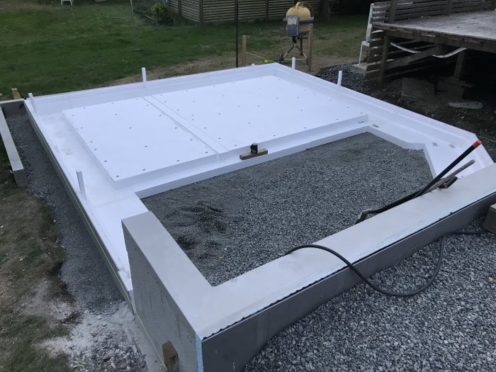

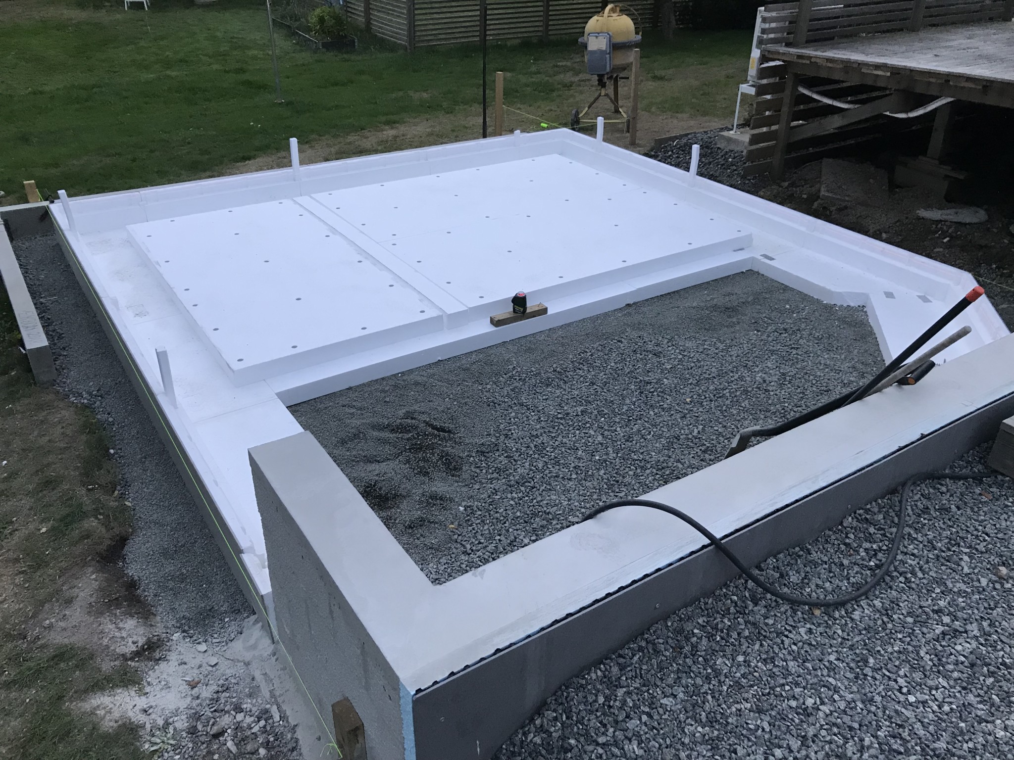

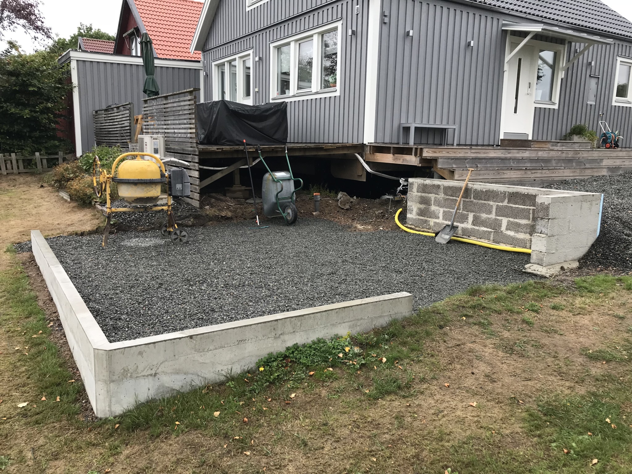

Såhär gjorde jag mitt hus (som jag strax skall regla upp). Lite större höjdskillnad än i ditt fall, men principen är densamma. Det är lecamuren jag menar alltså.
Lecan mår bra om den hålls någorlunda torr. Särskilt om den blir utsatt för frysning. I mitt fall så blir hela huset isolerat och uppvärmt så därför vill jag ha en torr lecamur. Muren är slammad, sedan sitter det 50mm XPS 300 isolering dikt an och utanpå den sitter det en platonmatta och utanpå den sitter det en fibercementskiva (dock bara på den delen som sticker upp ovan mark plus lite marginal). Utanpå detta är det fyllt med 8-16 kross och i botten (under murens sula) en dräneringsslang.H Higgsino skrev:
