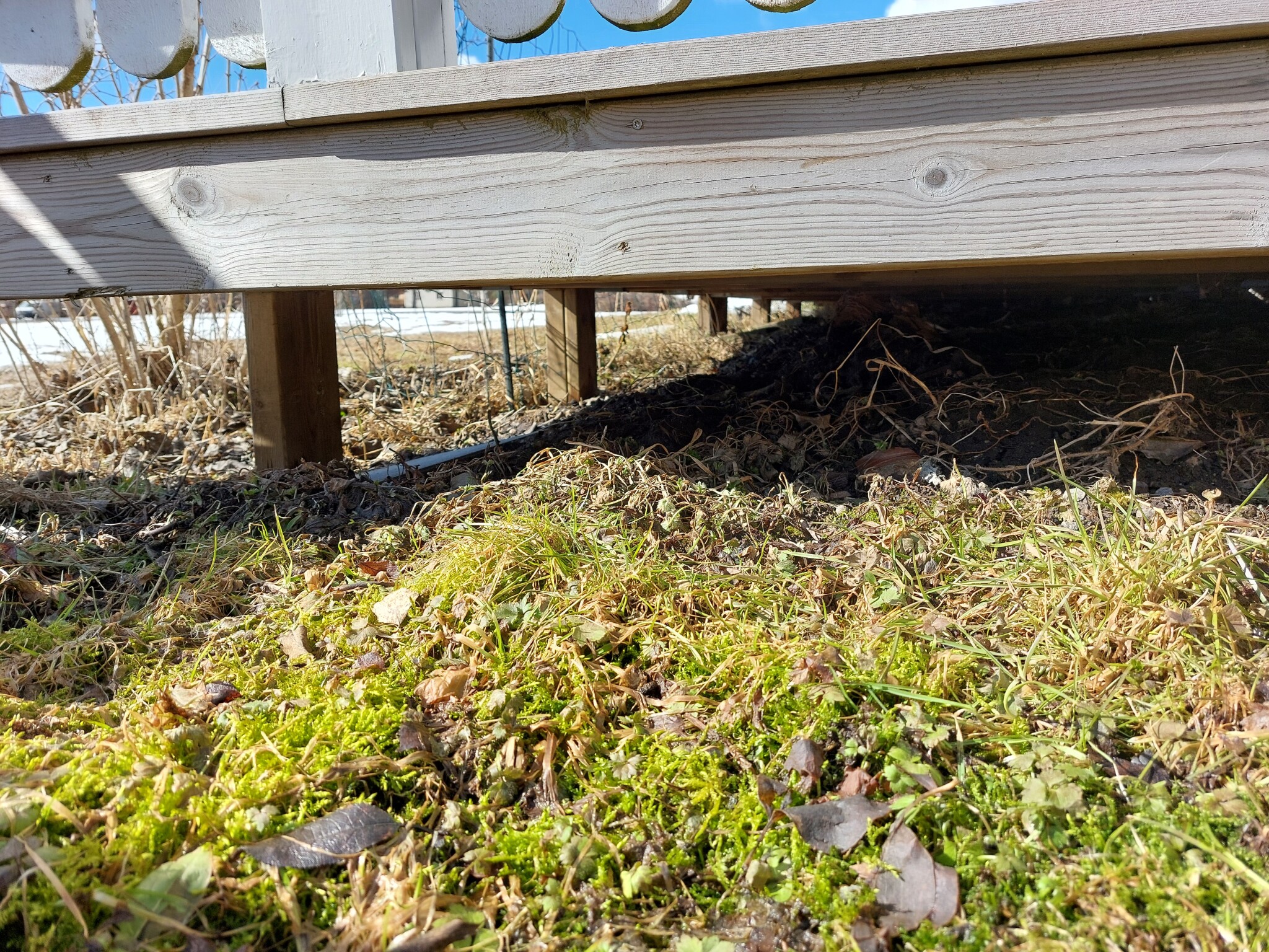

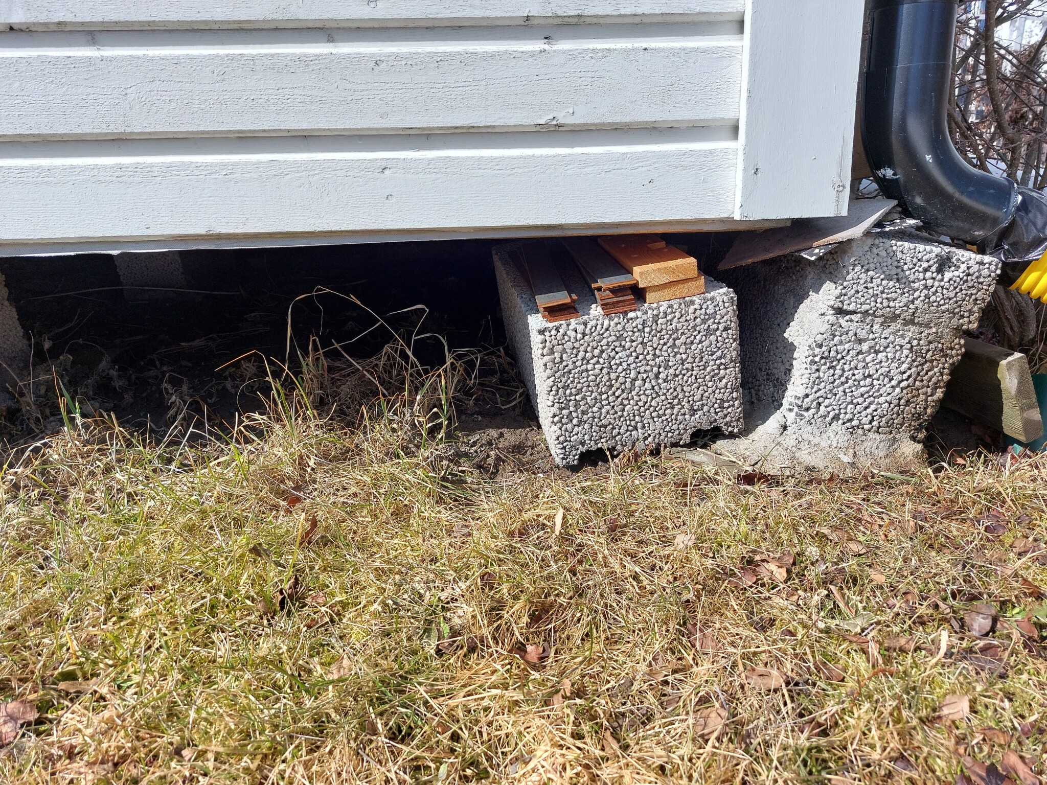

Jag flyttade in i höstas och vet inte hur det såg ut då men under vintern upptäckte jag att gästhuset var på glid. Kilade in ett murblock ifall det skulle glida mer. Nu ser det ut såhär.
Murblock kilat under kanten på ett vitmålat gästhus som visar tecken på att byggnaden är instabil och har glidit.

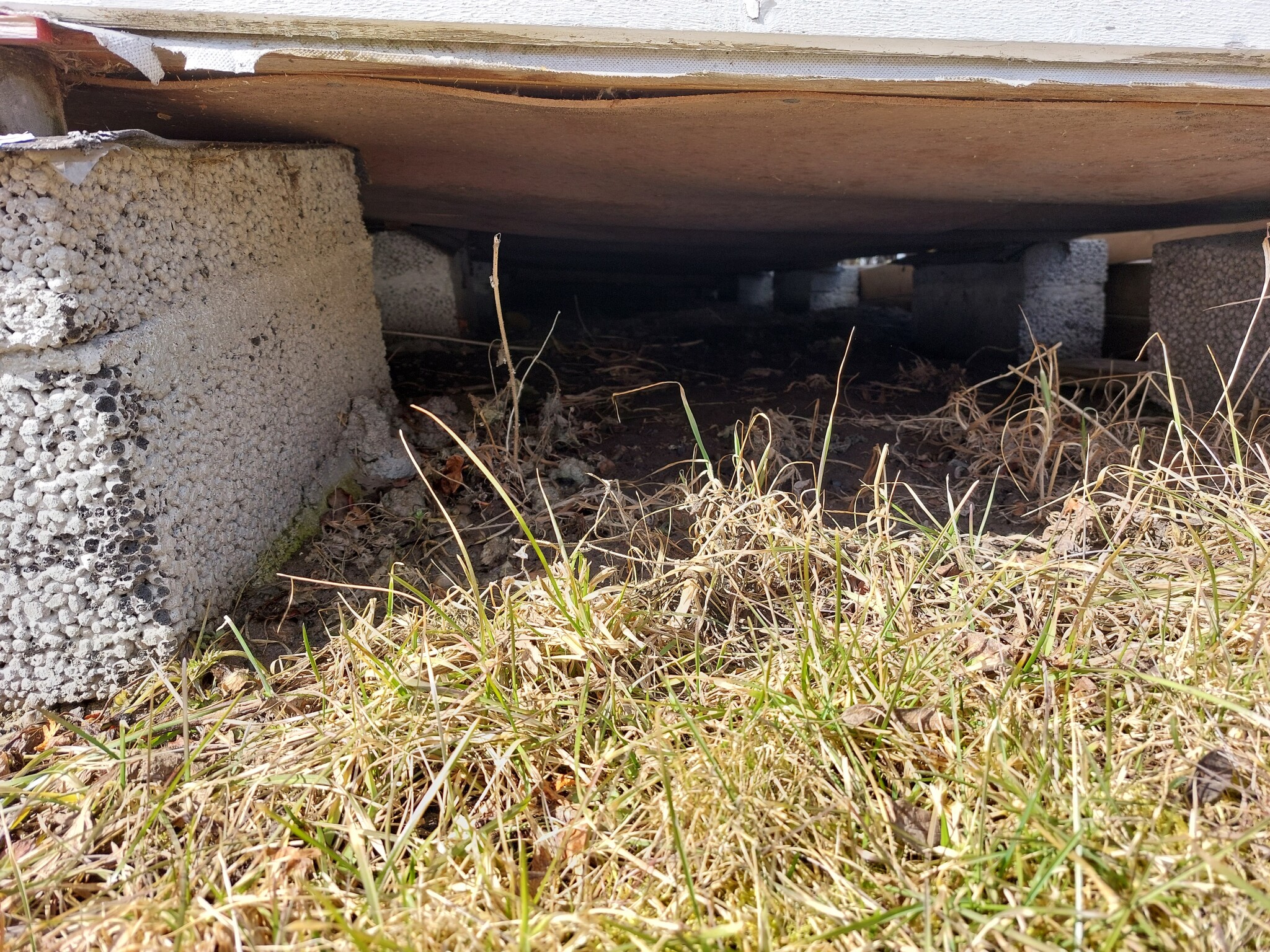

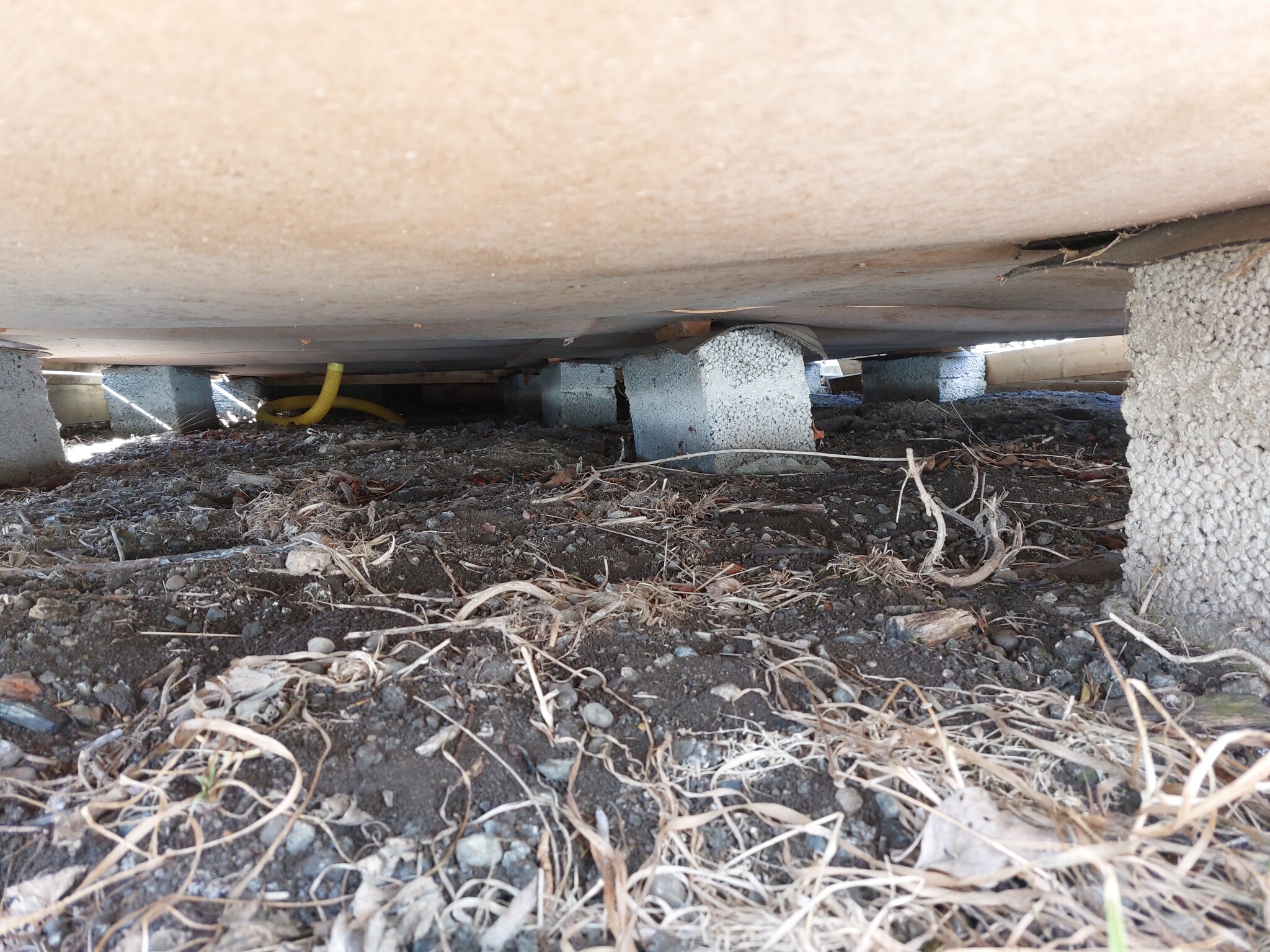

Man ser att stenarna längre in också har rört på sig. Enligt uppgift byggdes det 2010 och marken är enligt jordartskartan silt vilket kan förklara varför det rör på sig. Det ser även ut som att golvet sviktar, verkar vara en masonitskiva i botten vad jag kan se.

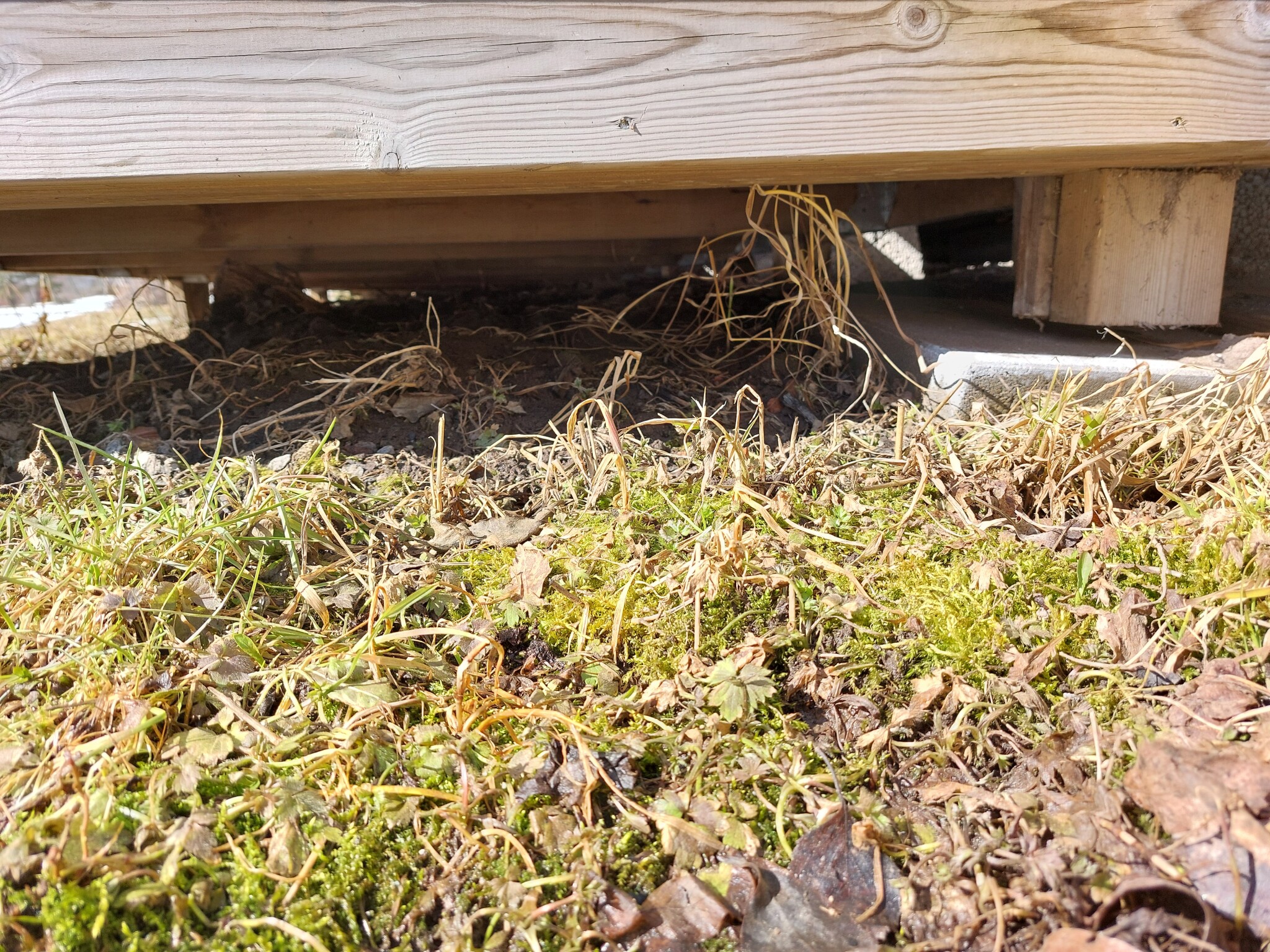

Frågan är vad jag kan göra åt det? Min första tanke var att hissa upp det med domkraft och flytta blocken så det står stadigt igen men räcker det eller måste jag gräva ner plintar? De måste väl grävas djupt i så fall och är inte så lätt att komma åt att gräva under byggnaden. På två av sidorna är det dessutom altan. Även den verkar flytta lite på sig...

Ja det är klart att du måste lyfta upp och justera stenarna.
Sedan förankring på de mest görbara sättet, allt beroende på beskaffenhet på mark och hus, samt ekonomiska resurser.
Masoniten håller bara upp isoleringen, så att den bågnar, är inget som är konstigt.
Men lyft upp och justera, samt säkra mot juvning
