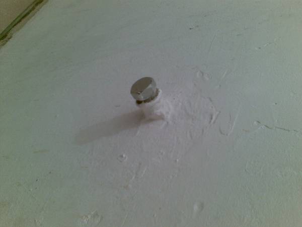

Jag har gasledningar som inte är slopade men används inte. Tänkte köpa en gasspis med elugn. Det jag undrar är om någon kan förklara varför det är så mycket ledningar förutom stället där man kopplar på.
Sen undrar jag också vad en fackman tar för att koppla på en gasugn ungefär? Måste man stänga av gasen? Isf måste alla andra lägenheter luftas?

Haha, härlig bild. Ledningarna har säkerligen dragits om vid något tillfälle, dessutom har det suttit en gasmätare för poletter där någonstans också. Det ser också ut som att huvudledningen har fortsatt ut till höger.
Nåväl, jag kan inte svara på varför det ser ut exakt som det gör, så jag tänkte besvara en annan av dina funderingar angående avstängning. Svaret är nej, det behöver inte stängas av. Det kommer att läcka lite gas, men montören gör jobbet med öppna fönster och antagligen såpass snabbt att han/hon hinner koppla på en huvudkran.
Tänk också på det stundande gasbytet i Stockholm. Från stadsgas till naturgas. Du måste kontrollera att din planerade häll fungerar för detta.

För mig kostade det ungefär 2500 i mitten på 90-talet när jag flyttade gasspisen 40 cm i sidled. Lönerna har väl dubblats sedan dess. Vid alla arbeten måste de installera en ny gaskran eftersom det var en gammal som satt där. Dessutom lät jag montera en flexibel slang så man kunde dra fram spisen själv för rengöring bakom. Innan satt den fast i gasröret.

En gasinstallatör kopplade på en ny kran och en böjbar ledning i början på kringelikrok-ledningen, alltså där den kom ut. Så nu slipper jag alla ledningar ovanför spisen och kan ha en fläkt.
Nu är det bara kvar att bila ut den gamla ledningen och min bredspacklade och nymålade vägg! JIPPIE! =)
