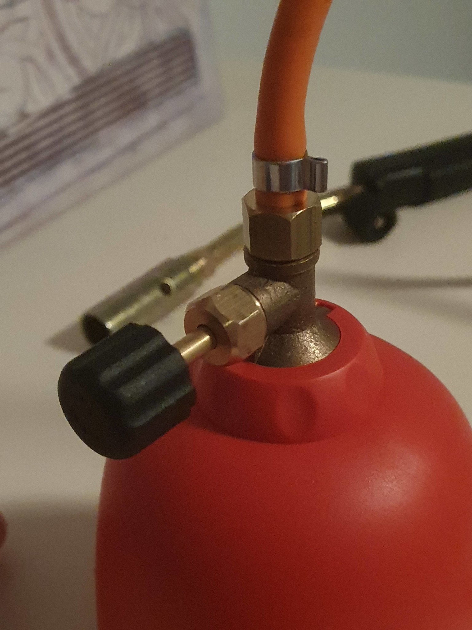

Hej gott folk!
Renoverar en gammal hoj och behöver ett extra vapen i arsenalen emot gamla bultar som fastnat.
Köpte den här för en billig peng men lyckas inte hitta en passande gas/gasol-tub?
Någon som vet vart jag ska leta? köpa?
Stort tack på förhand!

Bättre skaffa en sådan här
https://www.gasoltuben.se/product/slangbrottsventil-pol/
så kan du köra en vanlig p11

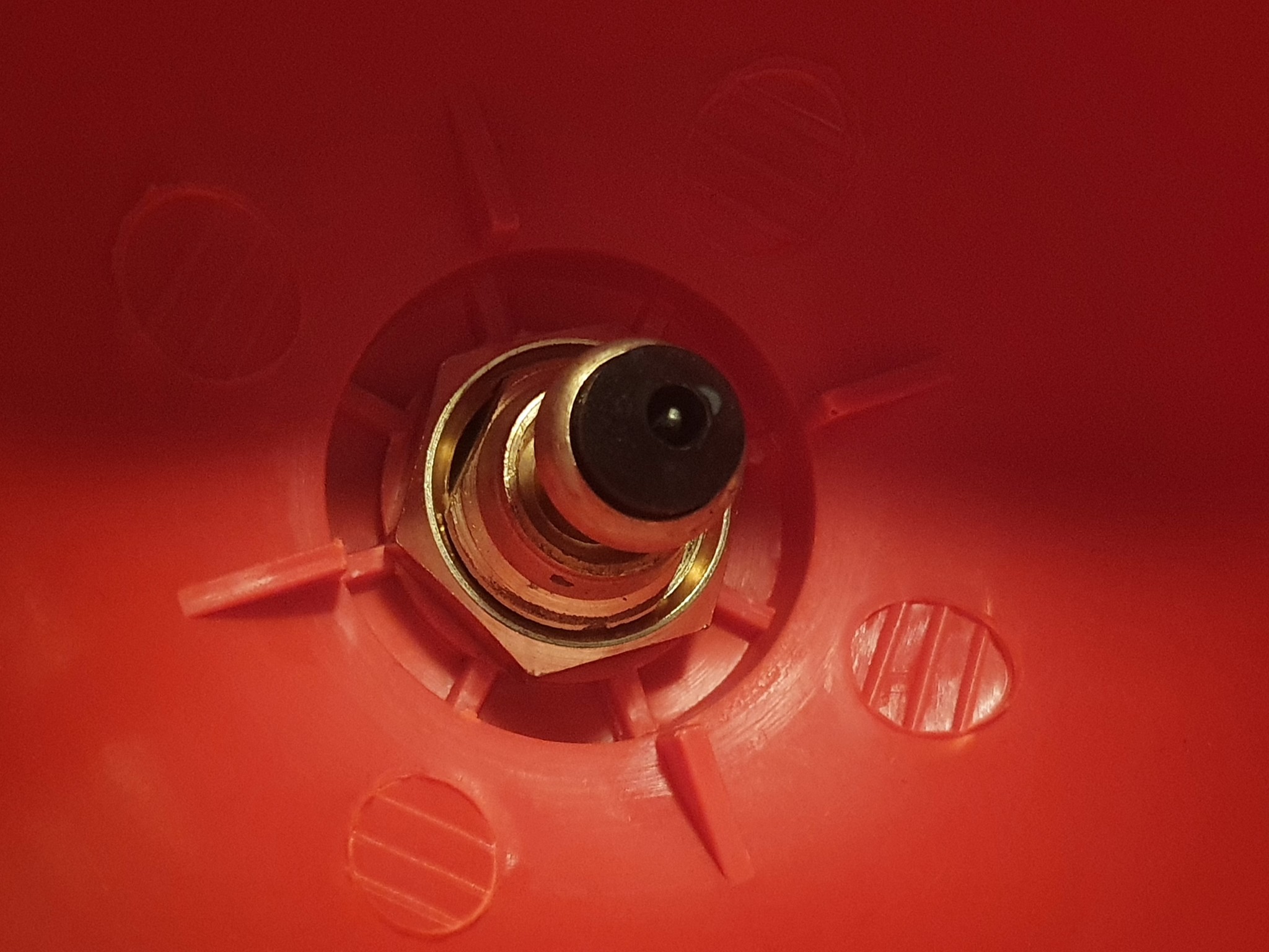

Jag borde kanske förtydligat förutsättningarna lite
1. jag kan ingenting om gas, gasol, tuber, anslutningar etc. inga termer, inga dimensioner ,nada zip 0.
2. den är tänkt att användas sporadiskt och ganska sparsamt i ett garage vid hoj-mek, därav storleken som jag tyckte var behändig+ enkel att stuva undan, så en monster-gasoltub blir lite overkill
Den röda behållaren har en "fot" , den röda ringen på bilden, som man skruvar fast i botten, antar att man kanske ska ha en mindre gasolflaska inuti hela grejen och sen skruva fast foten, så hela makapären blir inte större än 10 cm hög, som den röda behållaren helt enkelt.
tacksam för alla svar!

Ska du värma div skruv osv om det är lite trångt så menar jag att den där är för grov i huvudet.
Blir så bred låga.
ska man ha något litet och något som ger bra värme så är mapp gas bra.
Den sista är det dock blå flaska till, den gula ska man ha som är mappgas som ger mer värme och liten smidig låga.
https://www.toolab.se/rmac-brannare...MIp9OnhYCg9QIVEAWiAx2Y5QTbEAQYBCABEgLI0PD_BwE
https://www.proffsmagasinet.se/arbe...MIp9OnhYCg9QIVEAWiAx2Y5QTbEAQYCCABEgLpGPD_BwE
Blir så bred låga.

Framförallt det att man kanske borde satsa på en brännare som har lite mindre/koncentrerad låga, för vissa muttrar är ju mindre och andra större.. precision är nog bra att ha med sig då.
Jag har bävat mig lite för att köpa en sån där sievert då de kostar en slant, men jag kanske får bita i det sura äpplet helt enkelt ..
Nej, den lite större versionen de har..S spitzo skrev:
https://www.biltema.se/fritid/friluftsliv-och-camping/gasolkok/gasolbehallare-2000020058
Typ såna här..
Jag känner mig ganska säker (men kan ju inte lova) eftersom jag själv har samma typ av "brännare" hemma i garaget..
Och sen tycker jag inte alls att den är för stor och klumpig för riktigt små muttrar och skruvar..
Ska man värma en skruv eller mutter så gör det ju inget alls om lågan är "stor" och värmer upp annat runtomkring..
Och är det runtomkring känsligt för värme kan man ju ändå inte värma med en låga (oavsett storlek på lågan) så då (om det är en liten skruv eller mutter) brukar jag istället värma toppen av en avkapad skruvmejsel så den blir glödhet och hålla den emot det som sitter fast..
Är det en stor skruv eller mutter värmer jag istället en gammal utsliten hylsa (så man har till spärrskaft) och sätter ovanpå istället.. och då är det jävligt gött att brännaren inte är för liten utan kan värma på lite ordentligt!

Alla campingtuber oavsett storlek har ju samma koppling men är det sådan så köp en stor. Canpingtuber har dock utvändig gänga på tuberna och invändig på slangarna så det ser fel ut, alla andra har invändiga på tuben.
Jag har campingtuber, p2000 och pa11/p19 hemma så om du ids mäta gängan och kolla om höger eller vänstergänga så kan jag se vad som verkar närmast. Hur sjutton man ska få på plastgrejen på en stor tub vet jag dock inte
Tätningen ser ut som att den ska på en stor tub men plasten säger annat så jag är lite kluven i vad jag tror.
Du ska inte ha någon tub med gängor till den där.
Det är en sån här tub du ska ha
https://www.jula.se/catalog/fritid/...ng/friluftsutrustning/friluftskok/gas-956177/

Det skulle ju vara underbart om det är den där behållaren som är tänkt att ha inuti den röda gasbehållaren, så att det matchar och inte blir klumpigt.
Stort tack för engagemanget, men jag undrar om inte Danne_K inte slog huvudet på spiken, det kanske är den där gröna varianten trots allt som funkar!Rickard. skrev:
