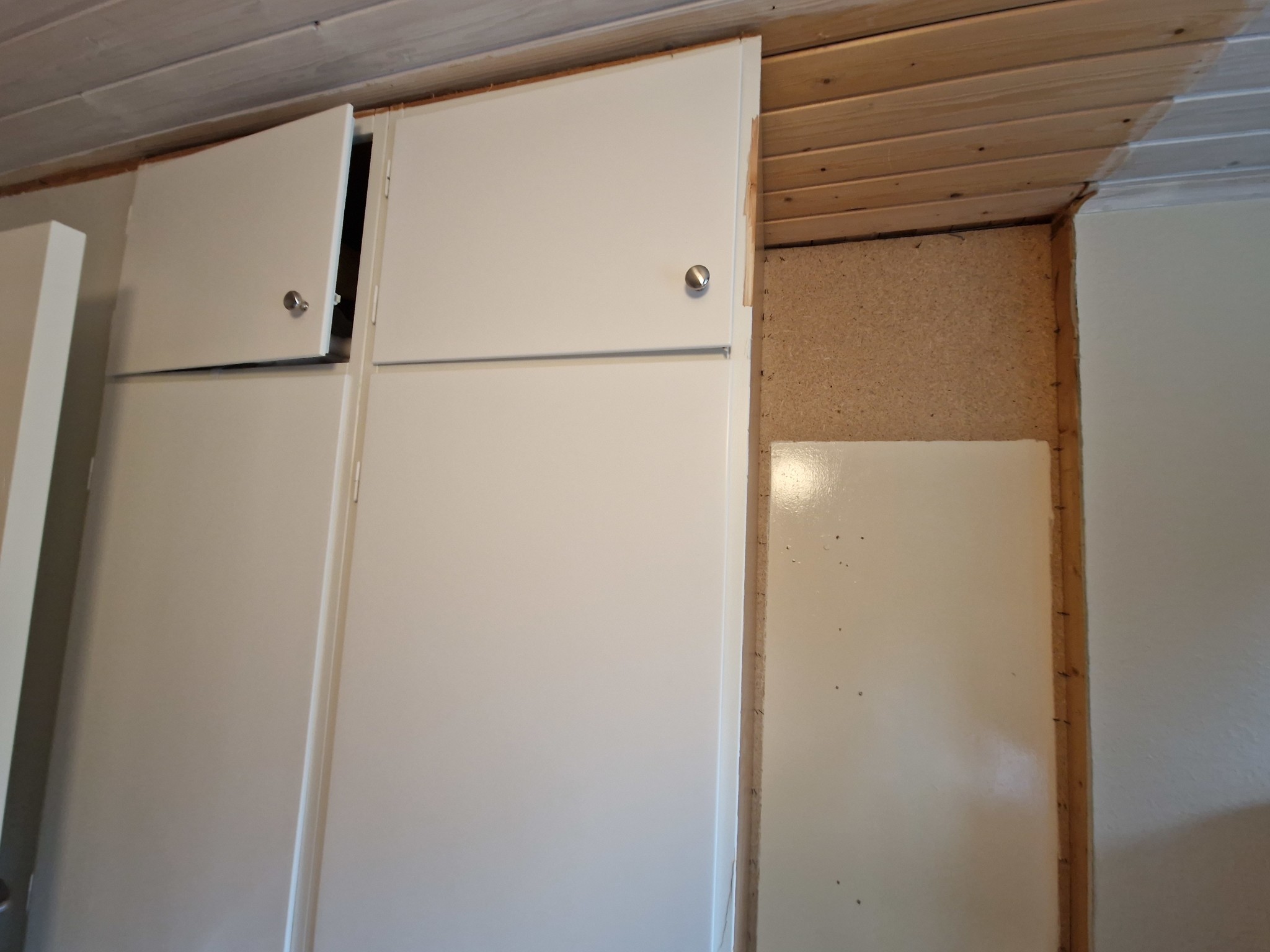

Vi har tre platsbyggda garderober som ska bytas mot nya Ikea Pax. När jag planerade mätte jag från väggen, och de nya skulle komma några cm längre ut.
När jag börjat riva uppdagas det snart att de gamla är inbyggda i väggen 8 cm. Bakstycket på garderoben verkar tom vara en del av en skiva i väggen. Det är ju egentligen bra, för då kan även de nya komma längre in.
De tre garderoberna (3x60 cm breda) är inklämda mellan stående reglar. Våra nya är 3x100.
Jag antar att jag behöver behålla regeln. Jag vet inte hur det ser ut på andra sidan skivan, hur långt det är kvar till gipsskivan på andra väggen, om det är uppreglat där också etc.
Hur gör jag nu?
Jag är inne på att flytta regeln 20 cm åt höger? Ökar alltså ev fria spannet från minst 180 till 200. Skjuter sen in 2x100 i väggen och låter sista 1x100 ligga utanför befintlig gipsskiva.
Andra alternativet som jag ser är att sätta ny gips och placera dem utanför, enligt ursprunglig plan.

Svarar även här :rofl: Om du nu ändå ska ha 3x100 så är det väl snyggast om de linjerar med varandra. D.v.s. utanför befintlig vägg. Om du skulle ge dig på och flytta en regel 20 cm så kommer du även behöva fixa med gipsskivorna på andra sidan väggen. Vilket kan innebära att du måste gipsa om delar/ hela väggen även där.

Gör ett urtag för reglarna i garderoberna?

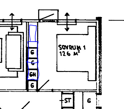

De inköpta garderoberna är 3x100. Dock är enbart två 58 djupa, en är 35. En är grundare för att det ska bli lite luftigare framför terrassdörren. Kan man fälla in den i väggen kan man kanske komma undan med djupare variant, men kan lika gärna fälla in de två djupare, och låta den grundare ligga utanför befintlig vägg.
Tack för tanken att det kan förstöra på andra sidan. Det hade jag inte tänkt på.

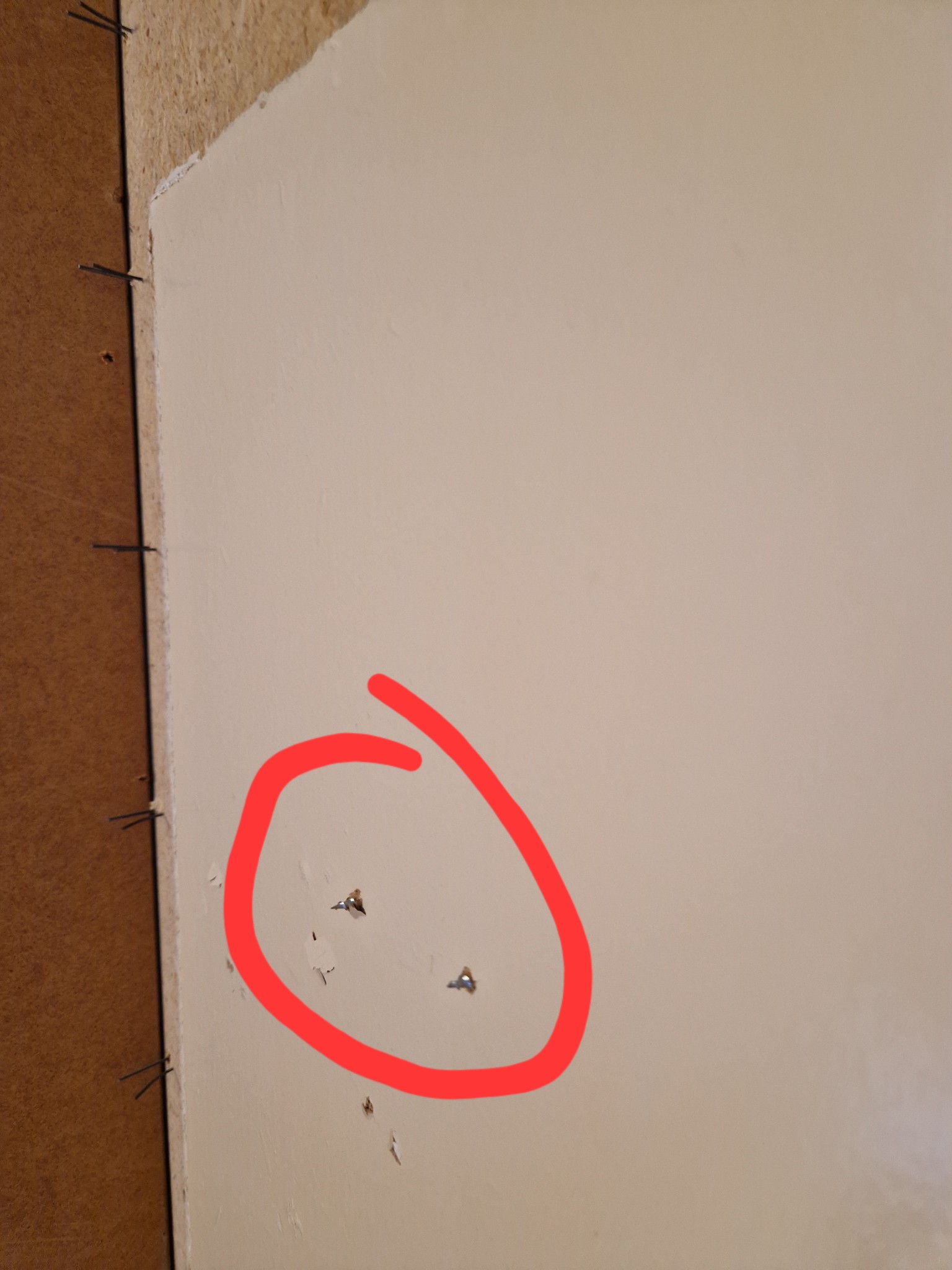

Inte säkert gipskivorna är fästa i regeln. Man verkar ha satt en spånskiva och fäst gipset i. På bilden i första inlägget ser man dubbla rader av skruv, där jag gissar gipsskivorna är fästa i. Kanske bara spånskivan sitter i regeln?

Då hänger jag med. Ser nästan ut som baksidan av garderoben sitter kvar. De stora häftklammrerna talar för det. Inte helt osannolikt att gipset är satt direkt på baksidan av garderoberna. I mitt hus har de till och med struntat i gipsskiva på garderoben, utan själva garderoben är själva fortsättningen på väggen...

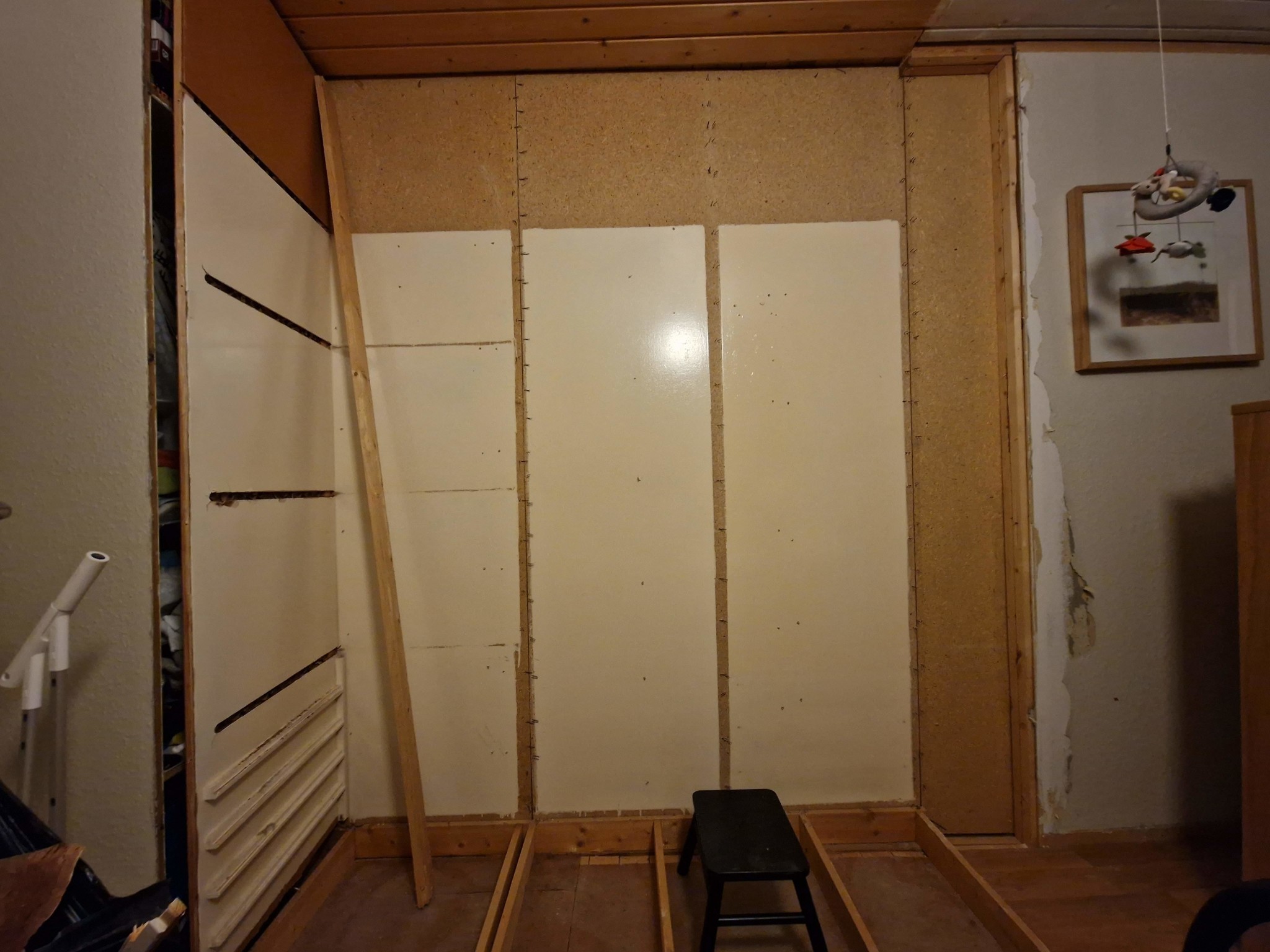

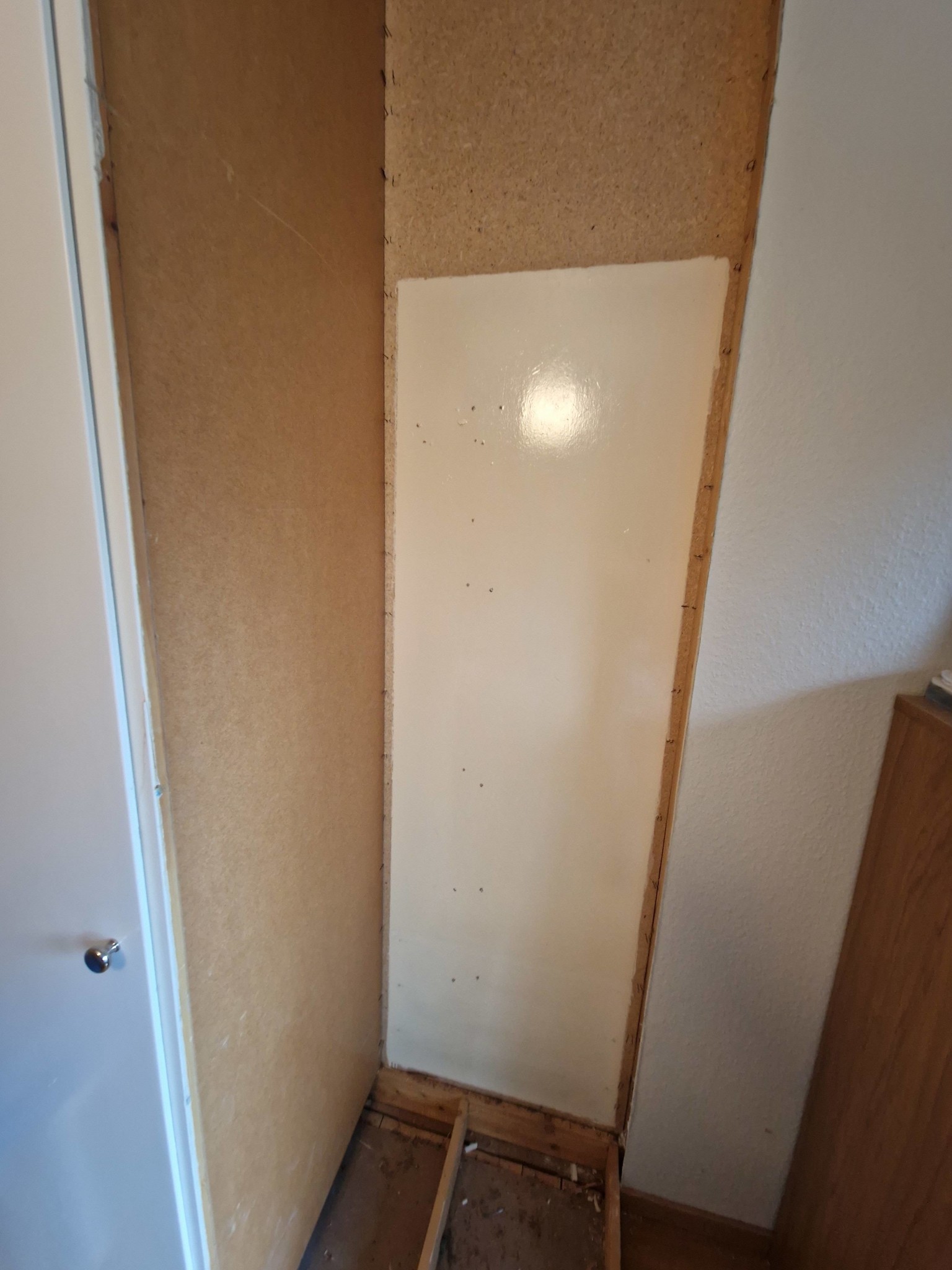

Som av en händelse har jag nu haft mer tid att riva..
Tanken nu fortfarande att 2st 100x58 cm garderober skjuts in i väggen, medan en 100x35 garderob läggs utanför befintlig gipsvägg
Djupet är 59,5 cm medan garderoberna ska vara 58 cm. Tänker jag sätter två 15 mm OSB på baksidan, för att bygga ut, samt stabilisera både garderober och till viss del vardagsrumsvägg. Två stående? Två liggande? Tänker liggande för att klämmas fast säkert bakom på kanterna?
Vänstra skåpsidan var baksidan på städskåpet. Tänker jag sätter en OSB/plywood/limfog (vilket?) där för att stabilisera upp. Klämma fast bakomliggande OSB, samt fästa sidan på ena garderoben i.

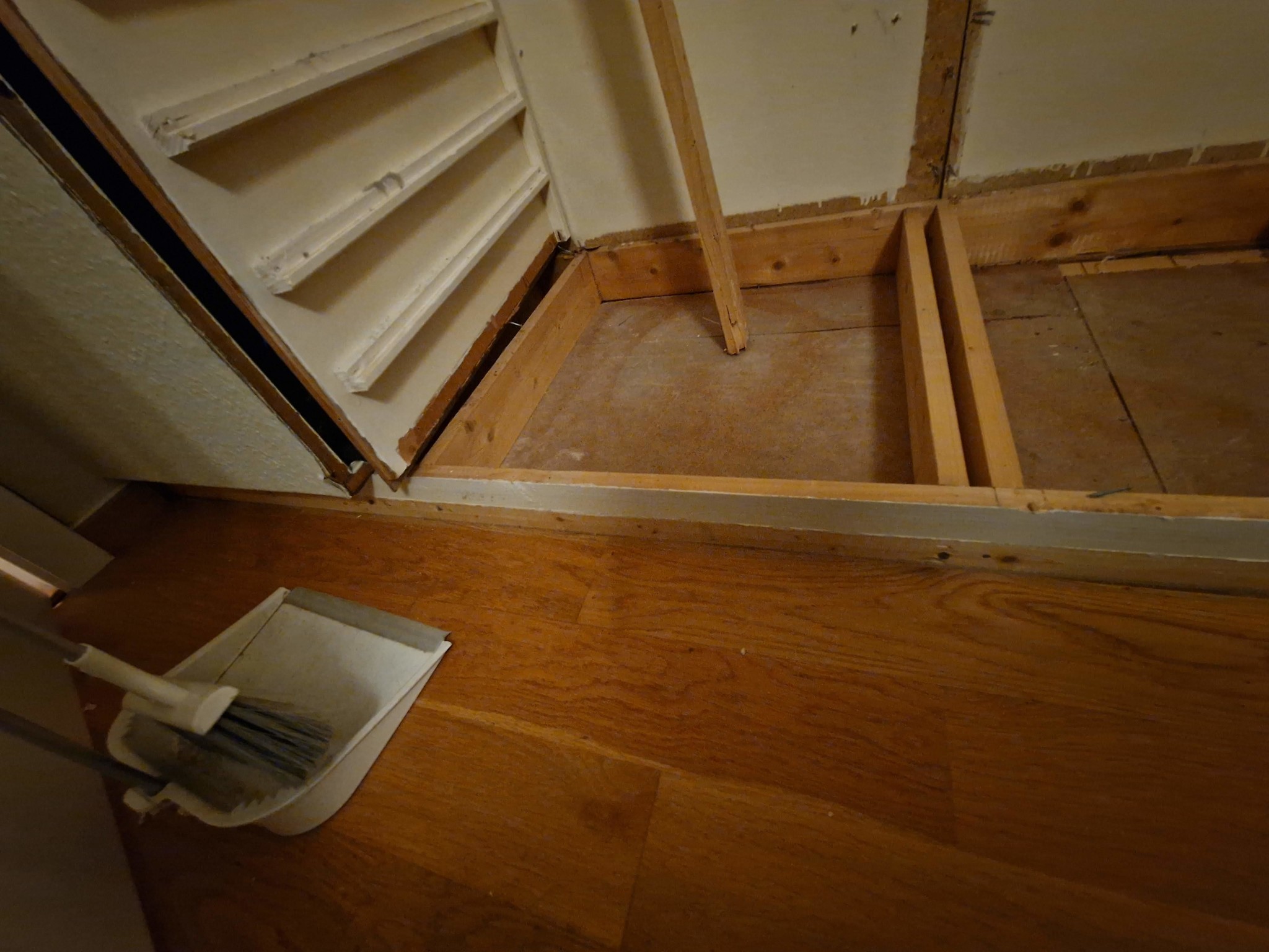

Sen kommer nya skåpet komma längre ut än föregående skåpsocklar. Så måste komma på hur man sågar i befintligt golv..
Det är väl enklare att lägga en masonitskiva, golvspån etc. under garderoberna för att få upp dem till samma höjd som parketten. Eller är det problem med takhöjden?
nmeden och 1 till
Hur mkt har ni tillgodo till taket? Finns det golvetshöjd så kan du ju ställa nya garderoben på en skiva så slipper du såga golvet. (Tvåa på bollen @BirgitS han före :rofl:
Du kan ju både limma och skruva med korta skruvar ( så de inte tittar ut på andra sidan :rofl:) för att få en stabilare vägg.

237,7 cm i takhöjd med parkett borta. Garderoberna behöver minst 237 mm i takhöjd för att monteras, enligt Ikea.
Parketten 15 mm hög.
Så lite tajt ja. :)

På spånskivan ja. Om du kör ett lager stående och en lager liggandes med lim mellan skivorna och spånskivan så kommer det bli bra.
