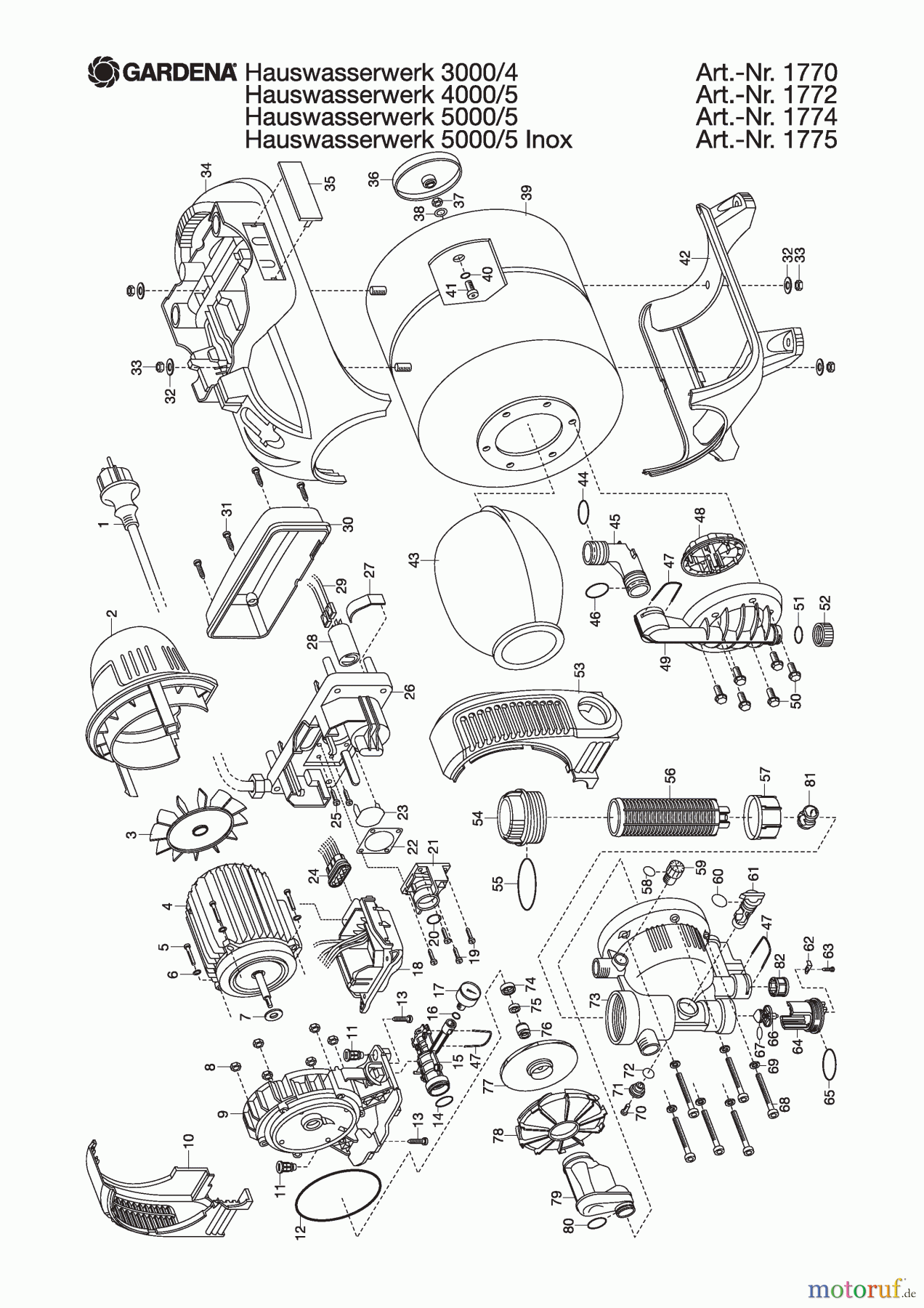

Gissningsvis ska det sitta något membran före hålet som gått sönder.
Exploded view diagram of various parts of Gardena domestic waterworks with part number 22 indicated.
Kan det vara nr 22 på denna bild?
Tack för du tog dig tid att hjälpa mig, tyvärr ser detta ut att vara en annan pump, min heter 5000/5e.

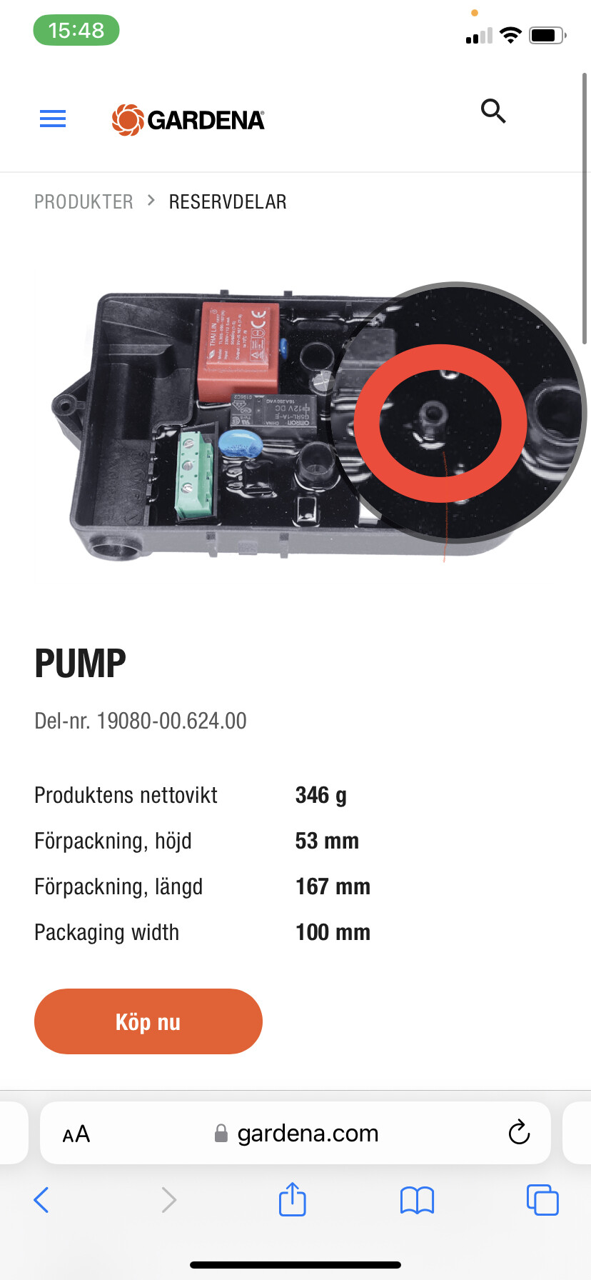

Okej, hittade en bild på reservdelen där det ser ut att sitta en skruv i hålet.
Reservdel med en skruv i ett hål, elektroniska komponenter och etiketter syns.
Tack än en gång och för ditt tålamod att hjälpa!
Vattnet kommer från plaströret ovan för skruven.
