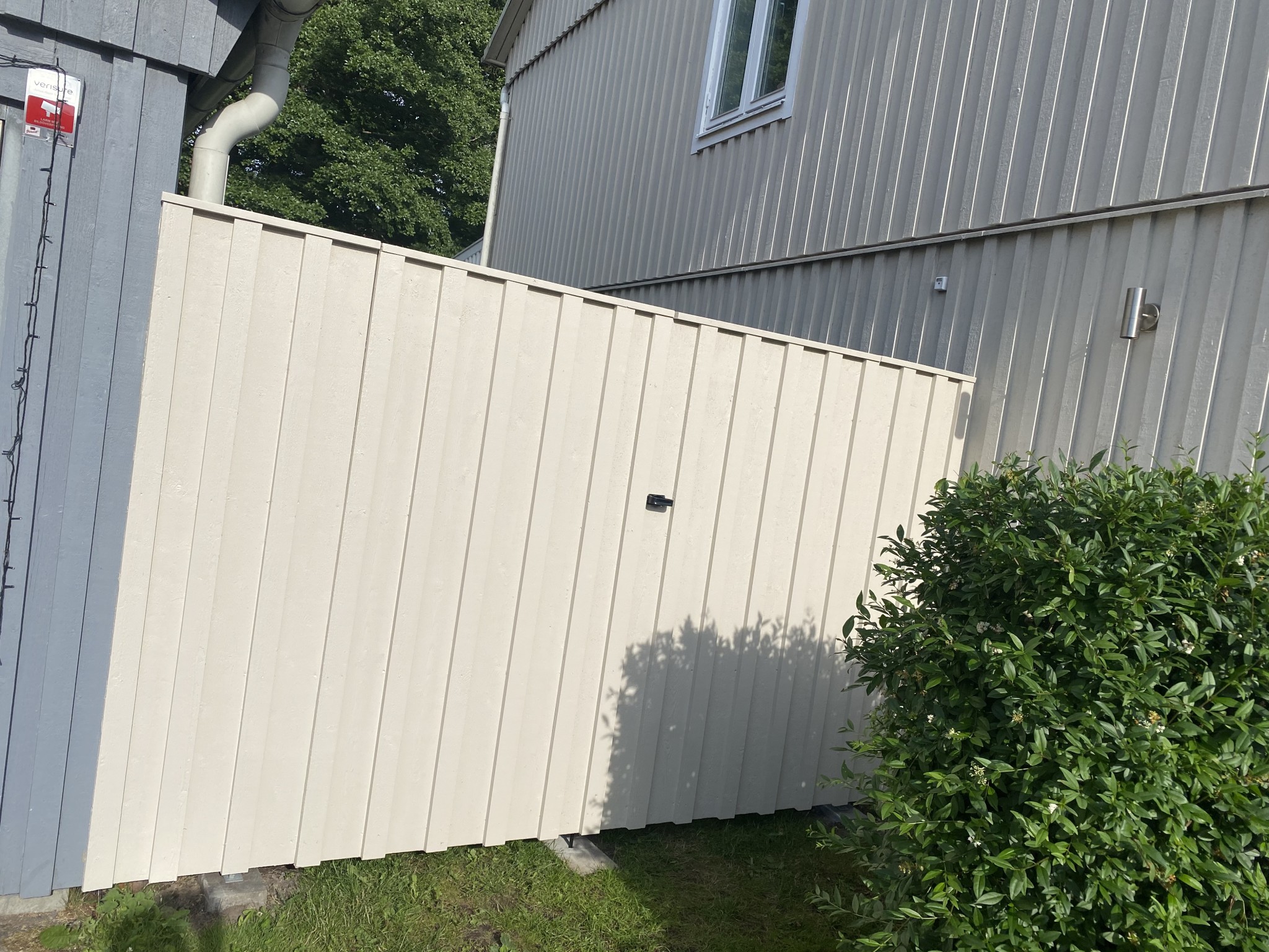

Hej, jag har tänkt att sätta upp gardena slangvinda 15,3 kg på ett plank. Men hur vet jag om det håller för det? Planket är 3 meter långt och går mellan hus och garage. Kan bifoga en bild. Väldigt tacksam för hjälp eftersom jag aldrig bott i hus tidigare och har väldigt dåliga förkunskaper hehe..
  • Ett beige plank mellan ett hus och ett garage med synlig fästpunkt för en planerad slangvinda.
Hur sitter det fast i marken och av vad är det byggt?

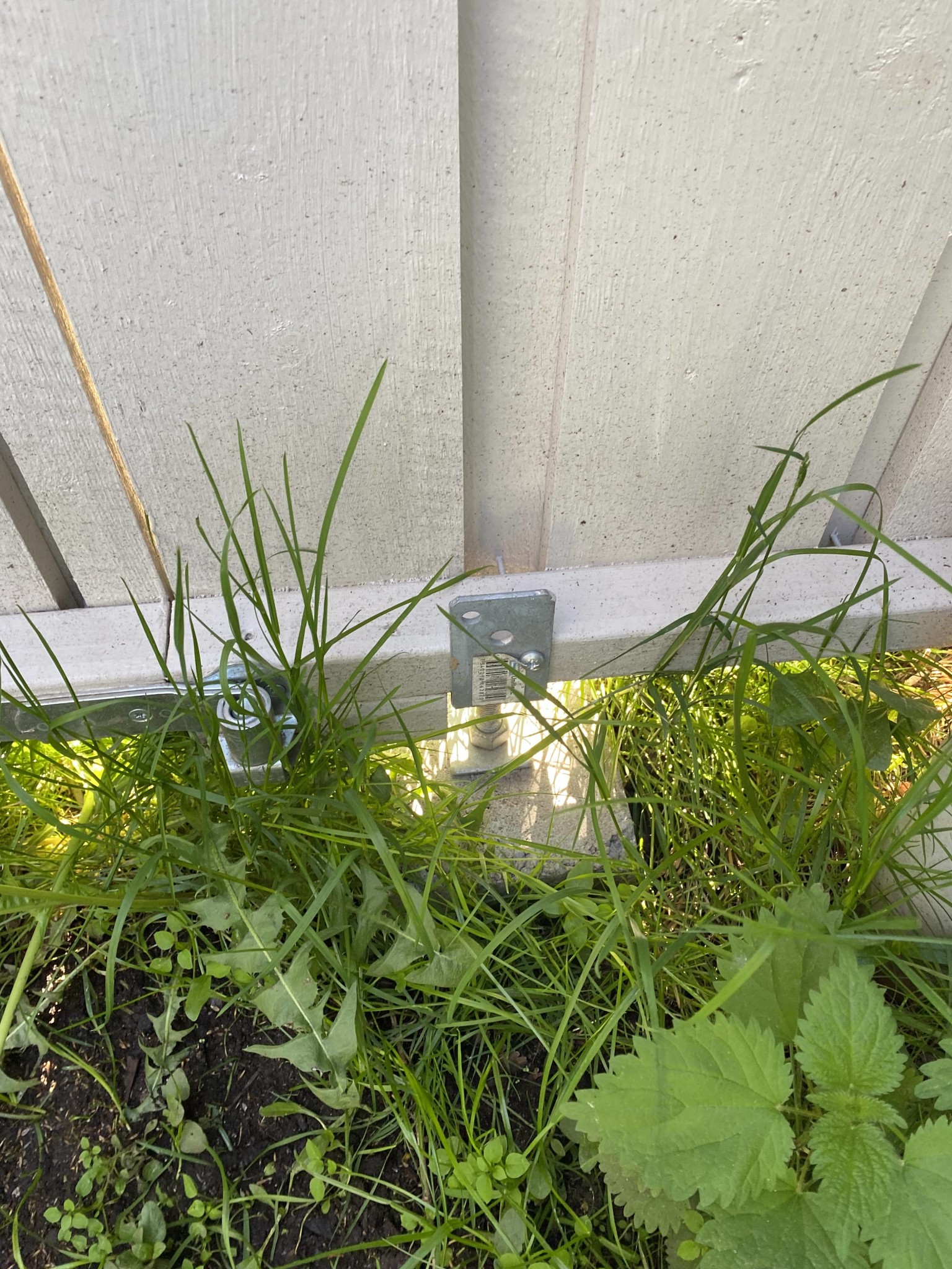

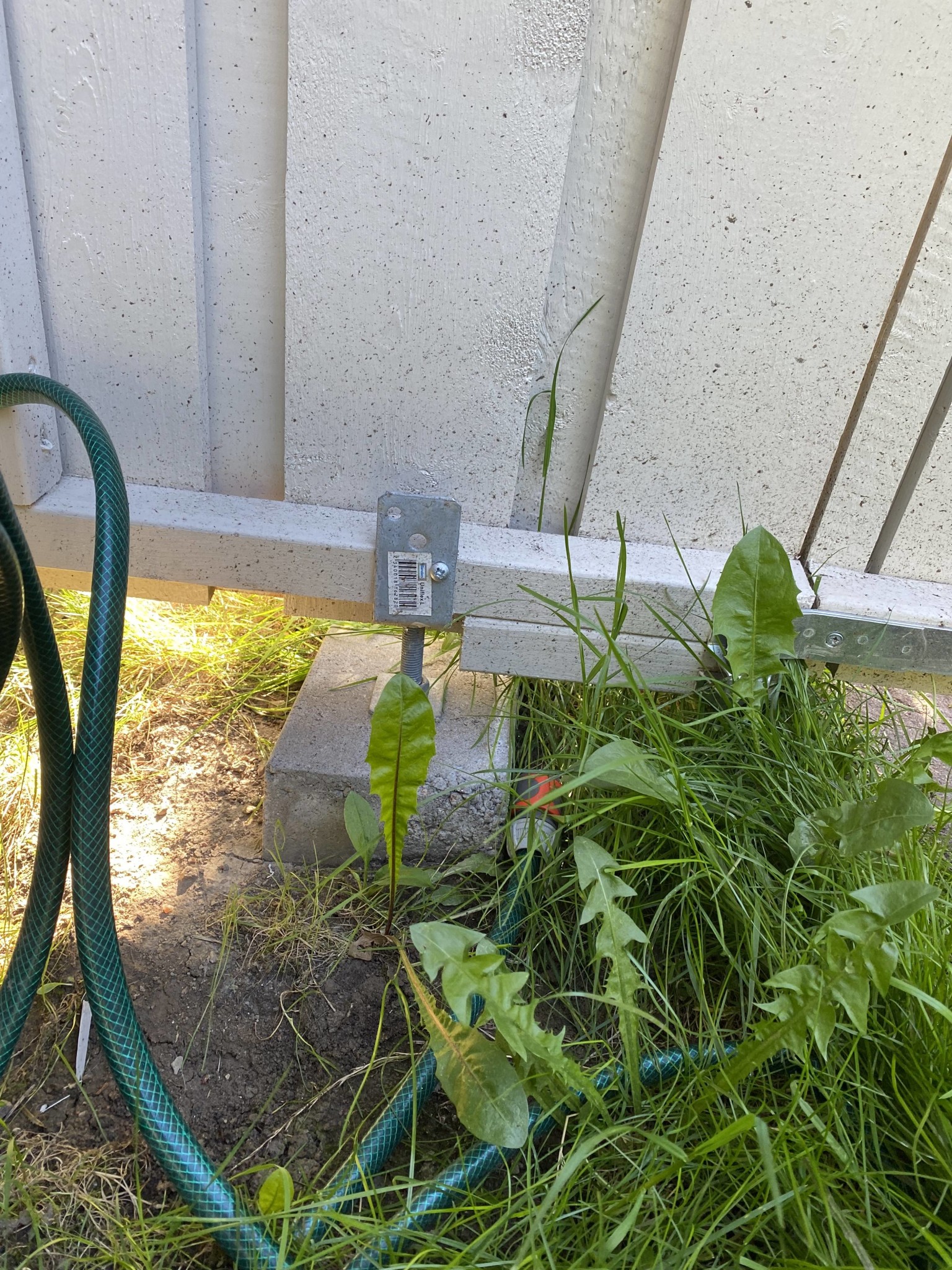

Åh vad skönt att någon svarade. Tack för det! det sitter fast med plintar i marken och är byggt av trä(ja vet inte mer specifikt tyvärr, tror att det är samma som man bygger fasad av typ. Skickar en bild på det jag ser av plintarna.
  • Träkonstruktion fäst vid betongplint i marken med grön trädgårdsslang i förgrunden.
  • Plint med metallbeslag fäster en trästruktur mot marken, omgiven av gräs och gröna växter.
Det håller. Jag skulle dock ha monterat med skruv och mutter för att slippa ha vassa skruvspetsar på 'andra sidan'
Markera hålen, borra, skruva dit med skruv,bricka,mutter.
