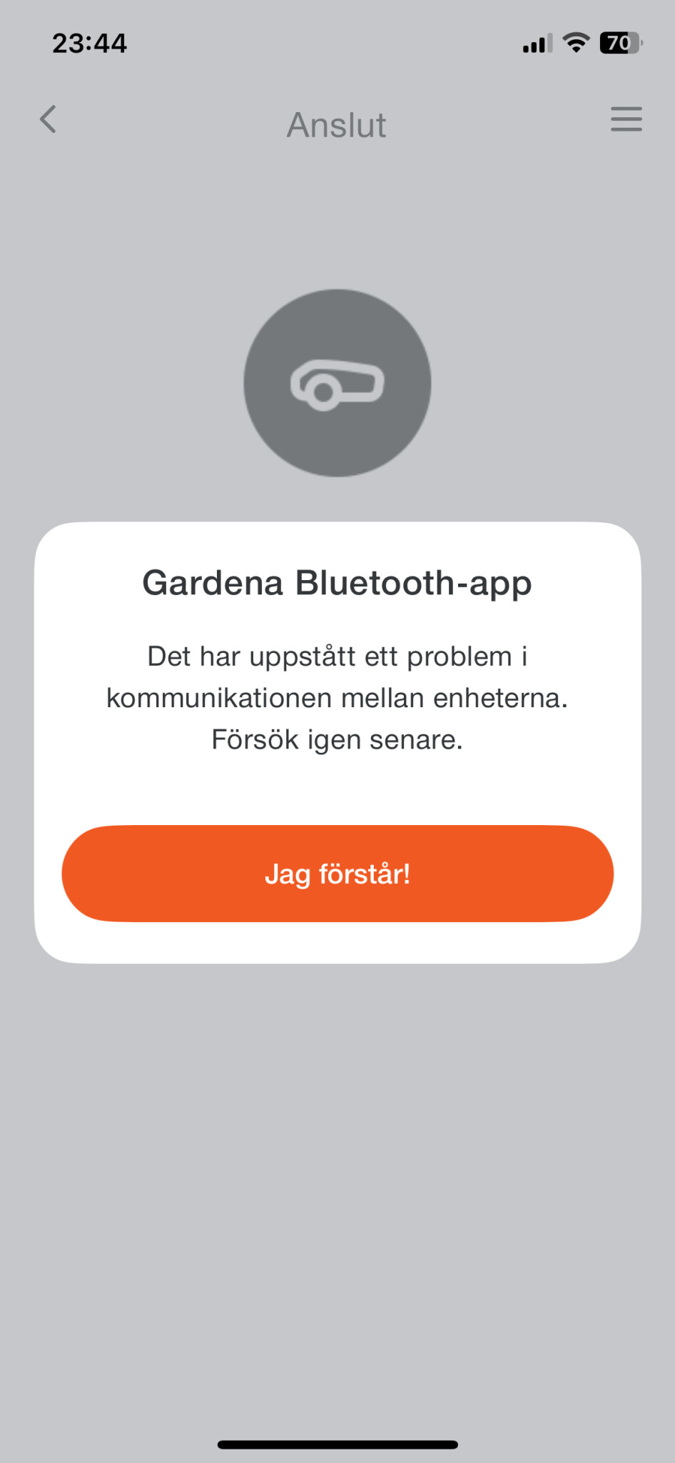

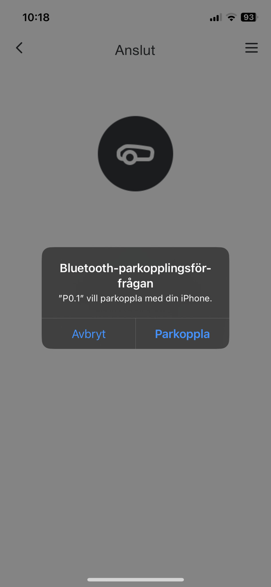

Tack för input. Det är rätt app. och telefonen hittar klipparen men när jag trycker på parkoppla så kommer meddelandet upp.
  • Bluetooth-parkopplingsfråga på iPhone där enheter vill parkoppla. Alternativ "Avbryt" och "Parkoppla" visas.
  • Kommunikationsproblem mellan enheter i Gardena Bluetooth-app med meddelandefönster om att försöka igen senare, knappen "Jag förstår!".

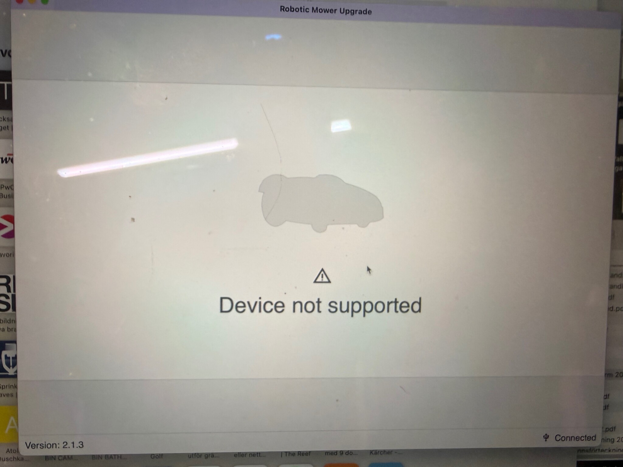

Hej
Jag använde länken och laddade ner programmet, men jag får samma problem som tidigare (se bild).
Vilken version var den ”tidigare versionen”?
Med länken fick jag ner version 2.1.3.
MVH Erik

Skumt, då kanske de fixat länken. Det här va version 1.nånting och ca 500mb stor. Filnamnet börjar med GARDENA.
jag kan skicka den eller lägga upp den nånstans om du vill :)
