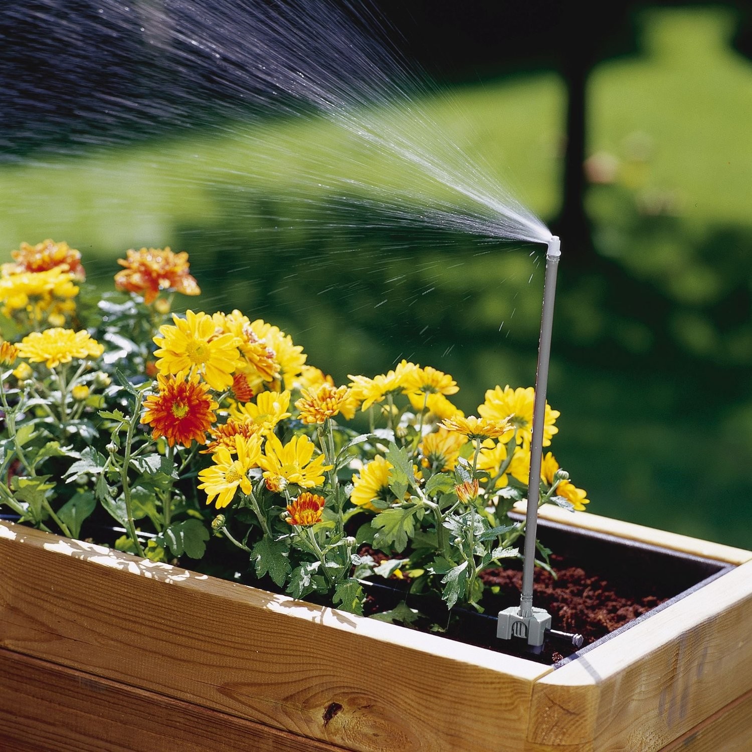

Jag har flera slingor microdrip. De fungerar riktigt bra men om jag skulle gjort det igen skulle jag satt små spridare istället... Problemet med microdrip 4mm är att de ofta får jord i munstycken och även om de fortfarande "droppar" så tror jag inte att det är 20 liter/timme som det ska vara.
Alltså en sån här:
Jag har beställt allt mitt från Amazon.de. Ca. halva priset jämfört med de flesta ställen i Sverige...
Alltså en sån här:
Tack för snabbt svar. Du har alltså kopplat micro dripp slangar (4mm) på ett 13mm fördelarrör och det bör var OK med ca 20 meter enligt min ritning?? Vill helst inte att allt syns kan man köra det du föreslår men mycket kortare stång/rör? För att koppla det som är på bilden vilka delar behöver man?

Jag tror att det är 15 meter 13mm slang med men du kan sen fortsätta från dem med 4 mm slang, så har jag gjort. Varje avdelning för "droppare" kan ha fem droppare. Det är för lite 4 mm stoppare med så det kan du beställa exktra direkt, eller lägga "sprutare" som stopp.
Sprutarna kan man ställa in att droppa också men det är väldigt knepigt att få ett jämnt dropp från dem så jag har använt dem som stopp istället...
