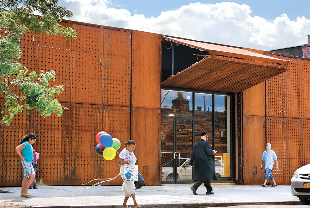

Antingen
Vika den uppåt/utåt
Byggnad med perforerad metallfasad och vikbar sektion, människor går förbi, en bär ballonger.
Eller Flervikning, om det finns plats innåt eller utåt

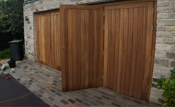

Hur tänker du då? Ska jag sätta karmen snett? Det jag tänker är ju om det fanns lyftande gångjärn men dom behöver lyfta ca 6 cm om jag har vanliga slagportar där dörrbladet är 125cm.
Det jag undrar är varför det inte finns "vikdörrar" vanlig slagport med ett gångjärn på mitten av varje dörrblad

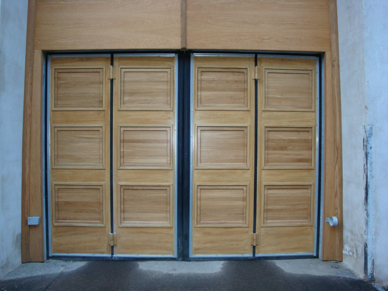

Vikbara slagportar finns ju även i Sverige.
s.k. Vikport.
Vikport i trä med fyra paneler, monterad i en byggnadsöppning. Porten är stängd och visas rakt framifrån.
Tex nedan (som kanske inte är den snyggaste iofs, eller billigaste)
https://shop.prido.com/produkt/4-de...MI8--f3p22iQMVKRiiAx0hwS4fEAQYByABEgInOfD_BwE
Eller:
https://torverk.se/produkt/vikport-sandwichbyggd/
Eller:
https://www.unaportar.se/vikportar/
