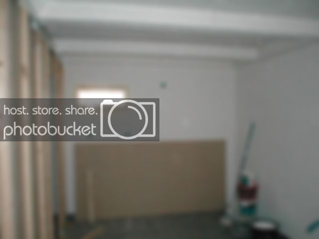

Istället för två plattor på mark kommer det bli en platta på mark och ett betongvalv, jag vet inte om det är billigare.
Det går nog med ett trävalv också men jag skulle gjuta det av brandskyddsskäl om inte annat.
Det lär gå lite mer betong än vad det hade gjort till en platta men man slipper isoleringen å andra sidan.

Man bygger formen av trä som man sedan river och bygger stommen till garaget med...hur enkelt som helst...
PMa mig om du vill få mer info....
Skriv gära om det här eller i en ny tråd. Jag tror det är många som skulle vara intreserade av det.Enk Projektet skrev:
"normalt" bygger man ju bjälklag av trä men med golvvärme osv så har ju faktiskt betong sina fördelar plus då brandskyddsvinsten
Jag ska se om jag hittar några bilder på hur jag gjorde...
Men jag använde reglar på högkant som jag sedan skruvade OSB på.....gjorde ursparingar med cellplast så att det blev bärande balkar....
Spännvidden är 5m.....efter betongen hade brunnit klart rev jag formen och använde matrl till stommen...cellplasten hade jag plastat in så även den tog jag bort och använde när jag gjorde plattan till garaget.....
Här ser man lite hur det blev.....
