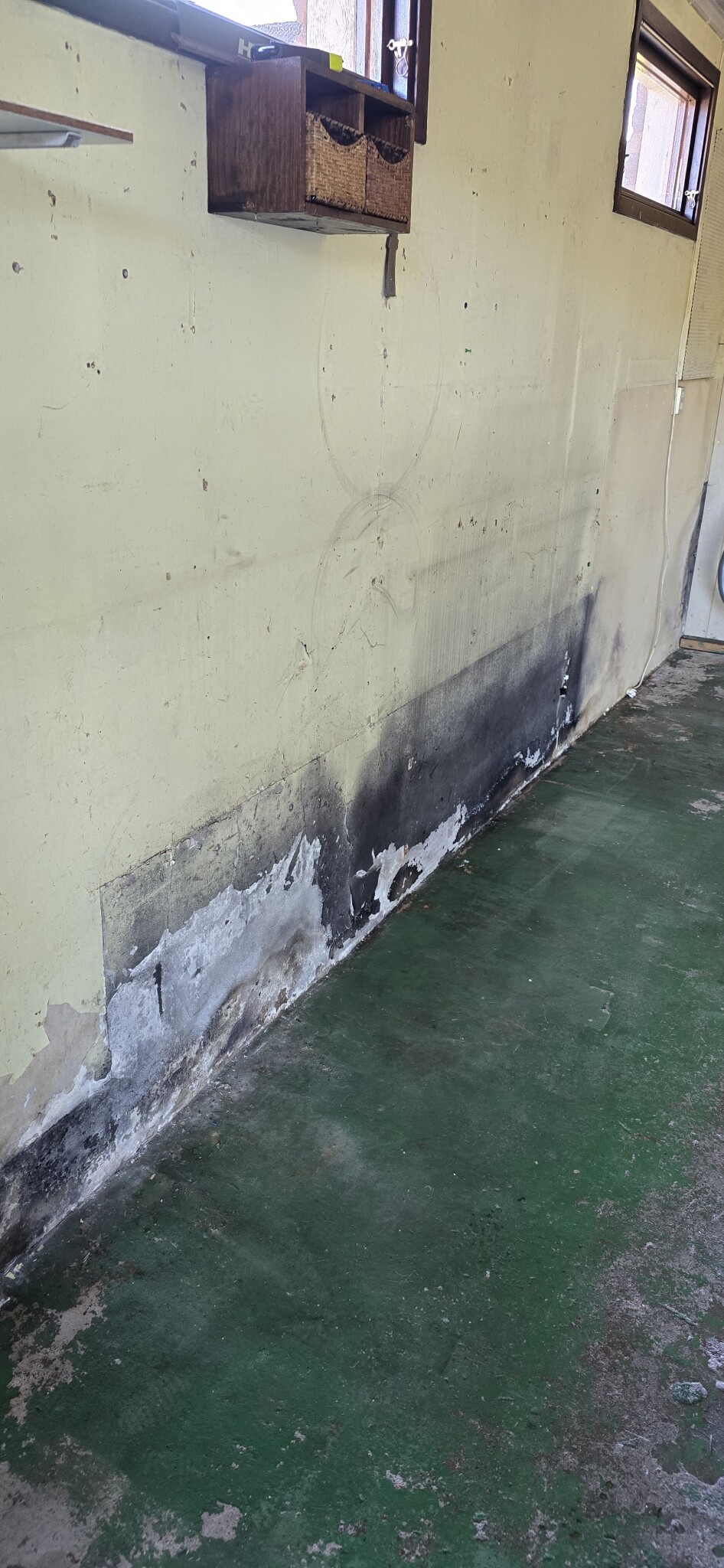

Nyss köpt hus. Fann detta när jag rev ut all inredning i garaget. Vad ska jag göra? Är detta något en dolda fel försäkring skulle täcka?
  • Vägg och golv i garage med fukt- och mögelskador vid botten, målade i grönt och beige. Skadorna är synliga längs med golvet.
  • Vatten- och mögelskador på en garagevägg, med svart beläggning nederst och flagnande färg. Grönt betonggolv synligt.

Går knappast på en sån försäkring, en sak är att de inte brukar täcka garage, en annan är att det är normalt att det blir fuktigt på ytor som blir kalla och det inte finns någon ventilation. Fukt plus något organiskt blir mögelpåväxt.
Tvätta rent och se till att inte ställa saker mot väggarna.

Varför tänker du att möbler/inredning placerade mot en gammal oisolerad vägg utan ventilation skulle vara ett dolt fel? Det verkar varken vara nyrenoverat eller byggt i närtid utan rejält gammalt.
Skriver egentligen mest detta för att få dig att tänka till var det innebär att köpa gamla, väl använda hus. Ju äldre desto sämre förutsättningar att få det till dolt fel, utan är istället vad man kan förvänta sig med tanke på ålder och utförande. Om du inte anpassar dina tankar efter det kommer ditt husköp tära ordentligt på humöret. Det gäller även kommande tänkbara problem som t ex gamla utslitna rör, om inte säljaren gjort utfästelser om att grejerna är nyrenoverade.
