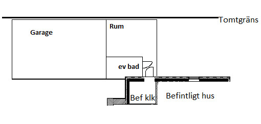

Jag har nyligen påbörjat planeringsfasen för ett framtida garage. Jag har sedan tidigare ett förråd på tomten så har inget behov av förvaring i garaget. I anslutning till garaget skulle jag vilja bygga ett gästrum/kontor, gärna med badrum. Jag vill bygga samman gästrummet med befintligt hus och planerar en dörr från befintlig klädkammare.
Från befintligt hus till grannens tomt är 4,7 m och jag behöver således grannens godkännande för att få lov att bygga. Har sedan tidigare en attefallstillbyggnad på 15 m2 och tänker därför att jag måste ansöka om bygglov.
Har gjort en mycket grov skiss på hur tankarna går kring planlösningen. Är det någon som har synpunkter? Hade ni planerat för ett loft för att ytterligare maximera sovplatser för gäster? Vilken är minsta möjliga takhöjd isf? Tacksam för synpunkter och input av alla slag. Är nyfiken om någon annan har erfarenheter av ett liknande projekt och hur ni bäst lyckades planera utrymmet :)
Grovs kiss av planerat garage med rum och badrum bredvid befintligt hus och tomtråns.
Bra att tänka på är att du bör lämna utrymme (ca1m) mot tomtgräns för att kunna underhålla byggnaden samt planera för snörasskydd mot grannen så all snö inte rasar ner i grannens häck eller liknande.
