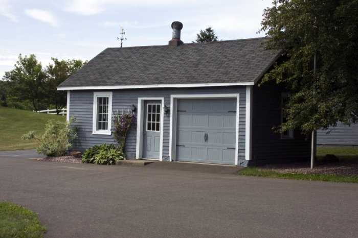

Jag vill riva ett gammalt oisolerat dubbelgarage med jordgolv, gjuta och bygga nytt där ena halvan blir en liten bostad, enrumslägenhet. Garaget ligger nära huset så det blir lättsamt att dra el, vatten och avlopp från husets källare.
När jag googlar efter inspiration så är det nästan uteslutande lägenheter ovanpå garage som finns. Jag vill inte ha ett högt garage då jag inte tycker det är snyggt helt enkelt.
Men just den här bilden har jag fastnat för, är det någon som byggt något liknande? Planlösningar för bostäder i garagestorlek skulle också vara intressant att se.
Enkelvåningsgarage i blått med dörr och fönster som liknar en liten bostad.

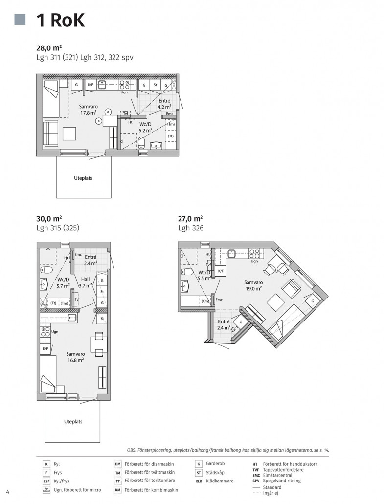

Ritningar över tre olika enrumslägenheter på 28, 30 och 27 kvadratmeter med kök och badrum.
Den på 28 m2 kanske funkar intill ett garage
1939 och 1 till
BirgitS
När det gäller hur riktigt små bostäder kan vara planerade kan man ju titta på attefallshus.
