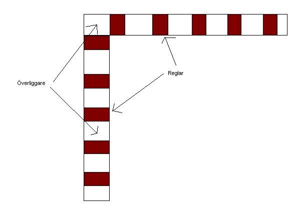

Jag tror han ska ha den uppvärmd... men plasten då... då täcker jag hela regelverket på insidan? sen spånskivorna på det... annars... var det något jag missade i bygget?
Undrar bara... ser en hörna utsåhär. Hoppas du kan se... alltså när man har gjort relgeverket på back.. kan hörnan se ut så här då?

Men john... med en regel till i hörnan.. det är så regelverket ska se ut?
Sen sätter man dit någon form av asfaltboard eller något på utsidan... efter det sätter men bräder? alltså stående bräder? vilket blir "den färdiga" utsidan?

Nja, sålänge inte skivmaterialet och panelen är på plats så behövs fortfarande strävorna.
