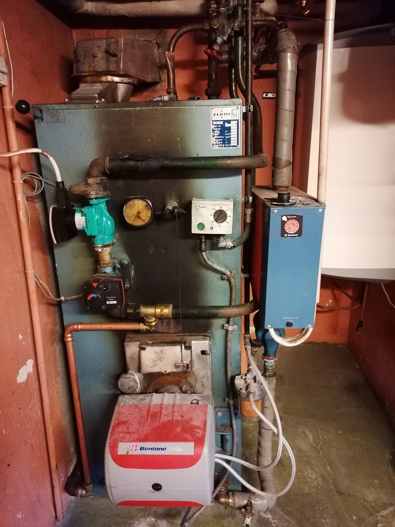

Vad tror ni om denna panna i ett semesterhus (semester är både sommar och vinter i Norrbotten).Huset har vattenburen värme, så jag antar att alternativet är luft-vatten värmepump. Någon som har några erfarenheter?

Hur stort är huset? Pannan har ju en elkassett som komplement så är man inte där månadsvis så lär väl det fungera? I övrigt har du en oljebrännare och den kan man ju köra med diesel om man är där i korta perioder. Så länge pannan är tät i övrigt så finns det ju ingen anledning till byte. Kanske blir annorlunda om det skulle vara åretrunt boende och man vill ha nåt modernt.
