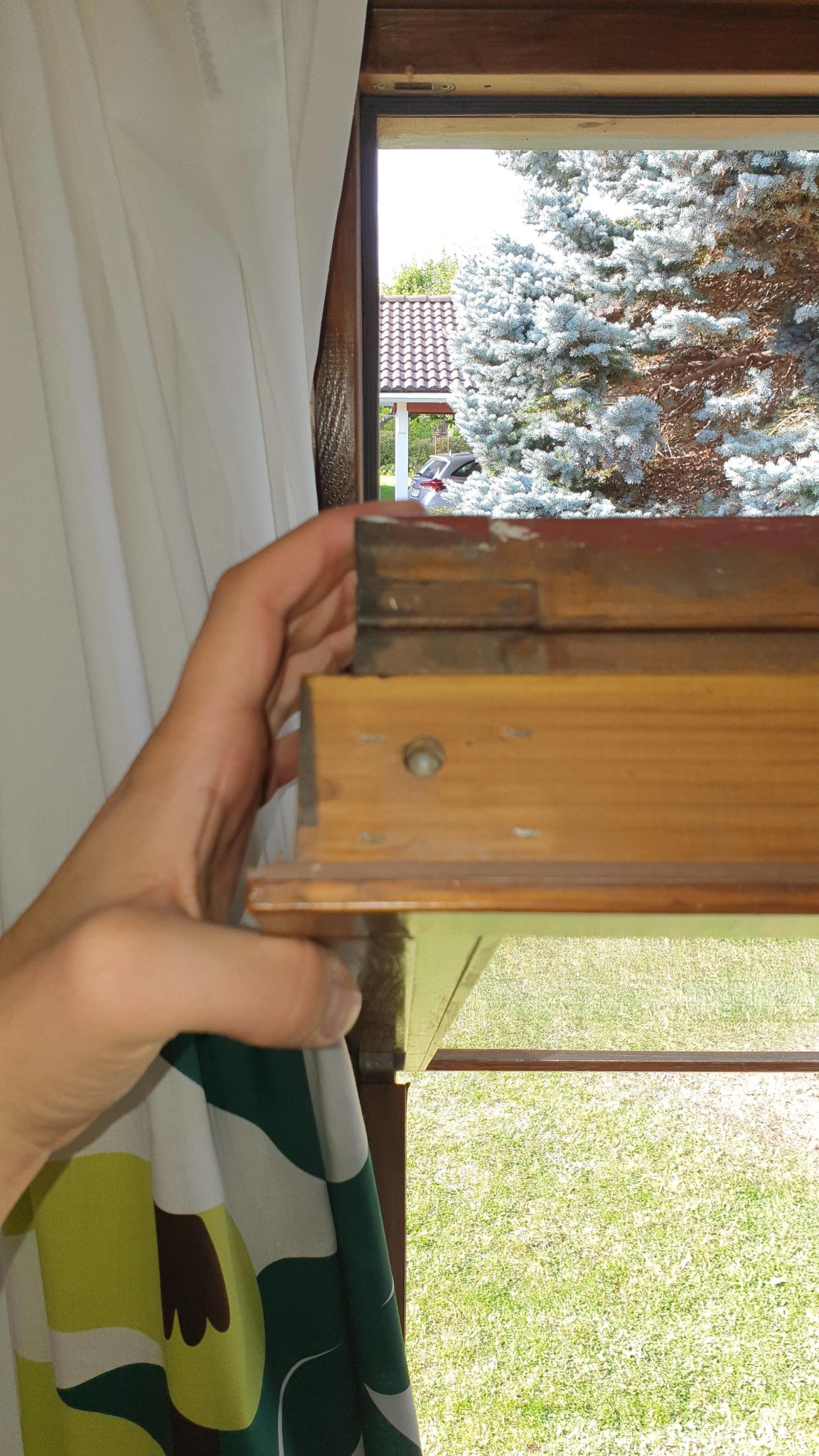

Jag har ett par fönster där jag inte kan vrida handtaget för att låsa fönstret,
Fönster 1: Där kan jag vrida hur enkelt som helst om fönstret står öppet, men så fort jag stänger igen så går det ej vrida.
Fönster 2: Här funkar inget alls,, varken öppet eller stängt,, har dock märkt att ena låsstiftet längst upp rör sig medans den andra är helt fast,
Någon med tips?

Sitter det spanjolett i fönstret eller är det endast handtaget som reglar fönstret?
Ser ett slutbleck och eventuellt kolv på bild 2 men inte säkert att båda fönsterna är lika.
