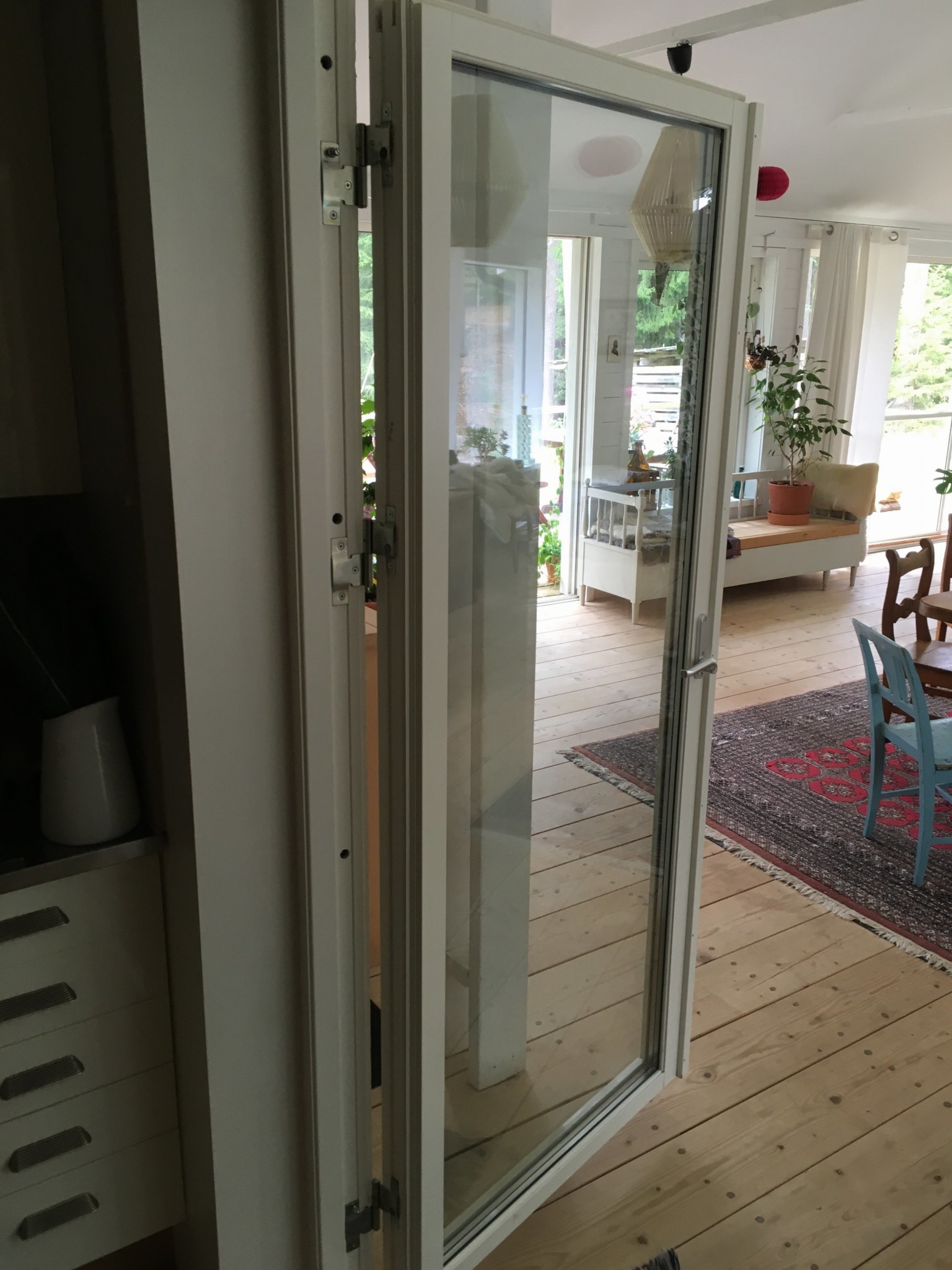

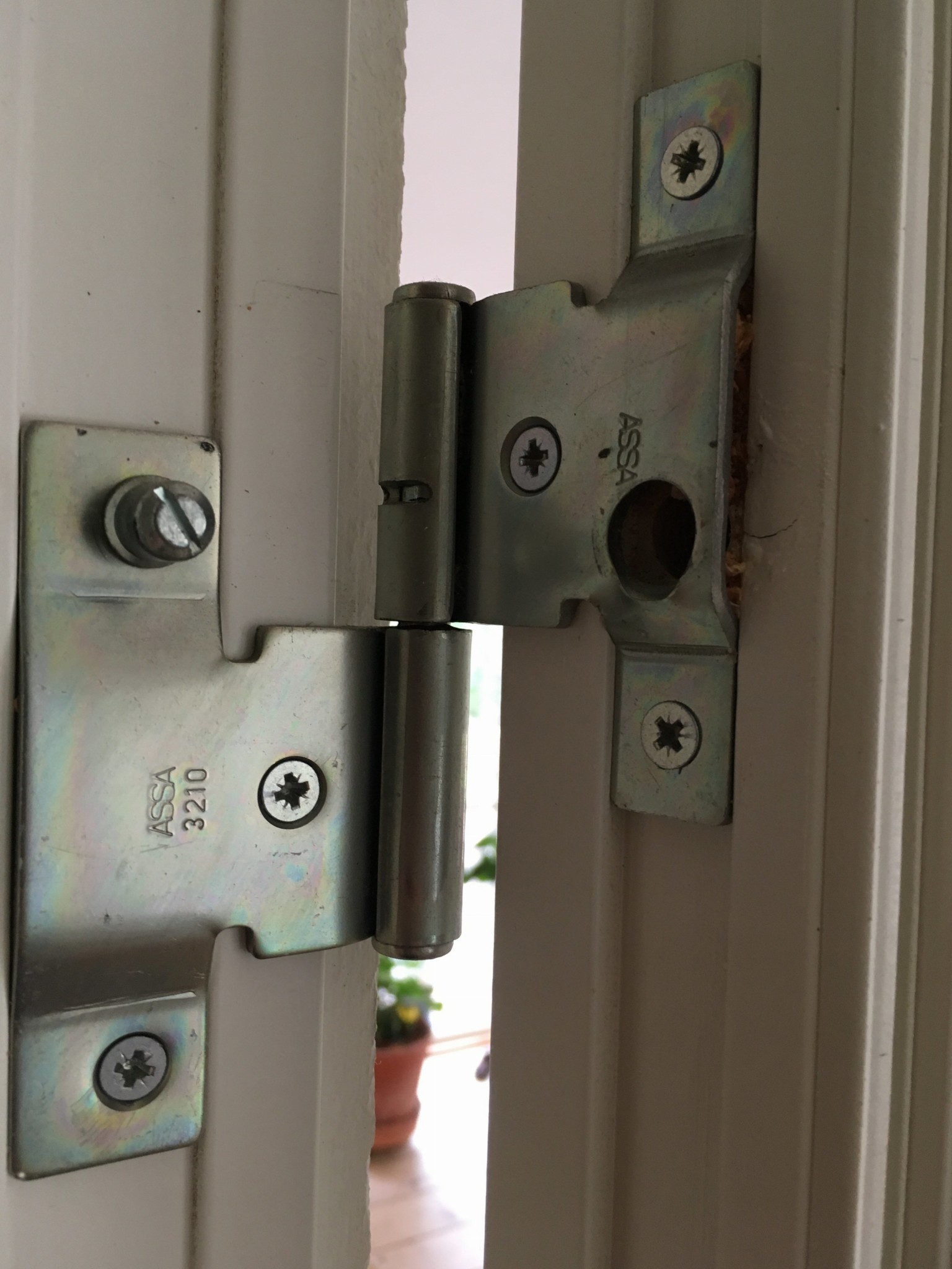

Skulle behöva lyfta av altandörren för flytt till annan vägg, men den sitter som berget! Finns det något trick med dessa gångjärn? Assa 3210.
Altandörr fäst i ramen med gångjärn märkta "Assa 3210" i ett ljust rum med trägolv.
Närbild på ett par gångjärn märkta "Assa 3210" på en vit altandörr.
Dörren är nog ganska tung. försäk att lyfta med någon hävstång under samtidigt som du vickar på dörren.
L
Är en rätt tung pjäs , har du provat med att sätta en kofot under , gärna en bräda emellan som skydd , men pass upp , om dörren lyfter , kommer den att slå ned och omkull , ni måste vara flera lite kraftigare folk , kanske nitade gångjärn som inte går att dela , men tror inte det
Ni hade rätt, la dit en kloss och en kofot och dörren flög nästan av. Man är visst inte så stark som trodde sig vara ;)
