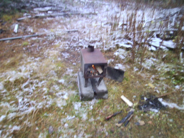

Jag testade elda i denna kamin och märkte två saker att det är rost kvar och att luckan man stänger funkar ej. Går det använda den eller blir det och köpa nytt? vad tror ni?
Rosten spelar ingen roll för funktionen. Om det stör dig så kleta på lite spissvärta så gjorde man för i gamla gjutjärnsspisar som också rostade.
Finns på Biltema för 30 spänn men borsta den så ren det går med en stålborste först.
Luckan kan du kanske laga.

Hmm, går i samma funderingar kring en äldre spis jag har. har stått ute länge och är totalrostig. Hur noga måste man stålborsta bort rosten, så att det blir ett dammfritt underlag eller så man kommer förbi rosten?
/Rostamatör
Så länge det inte har rostat hål skall det inte vara problem. Det kan lossna en del rost när man eldar i spisen. Det är främst en fråga om ork och hur snygg man vill ha spisen. Man måste inte stålborsta alls. Man måste inte svärta alls heller, men det blir snyggare om man gör det. Ugnssvärtan är något man måste göra om emellanåt. Den fäster på rosten och det blir svart så länge rosten sitter kvar. När det lossnar ett sjok med rost så får man bättra svärtan.
