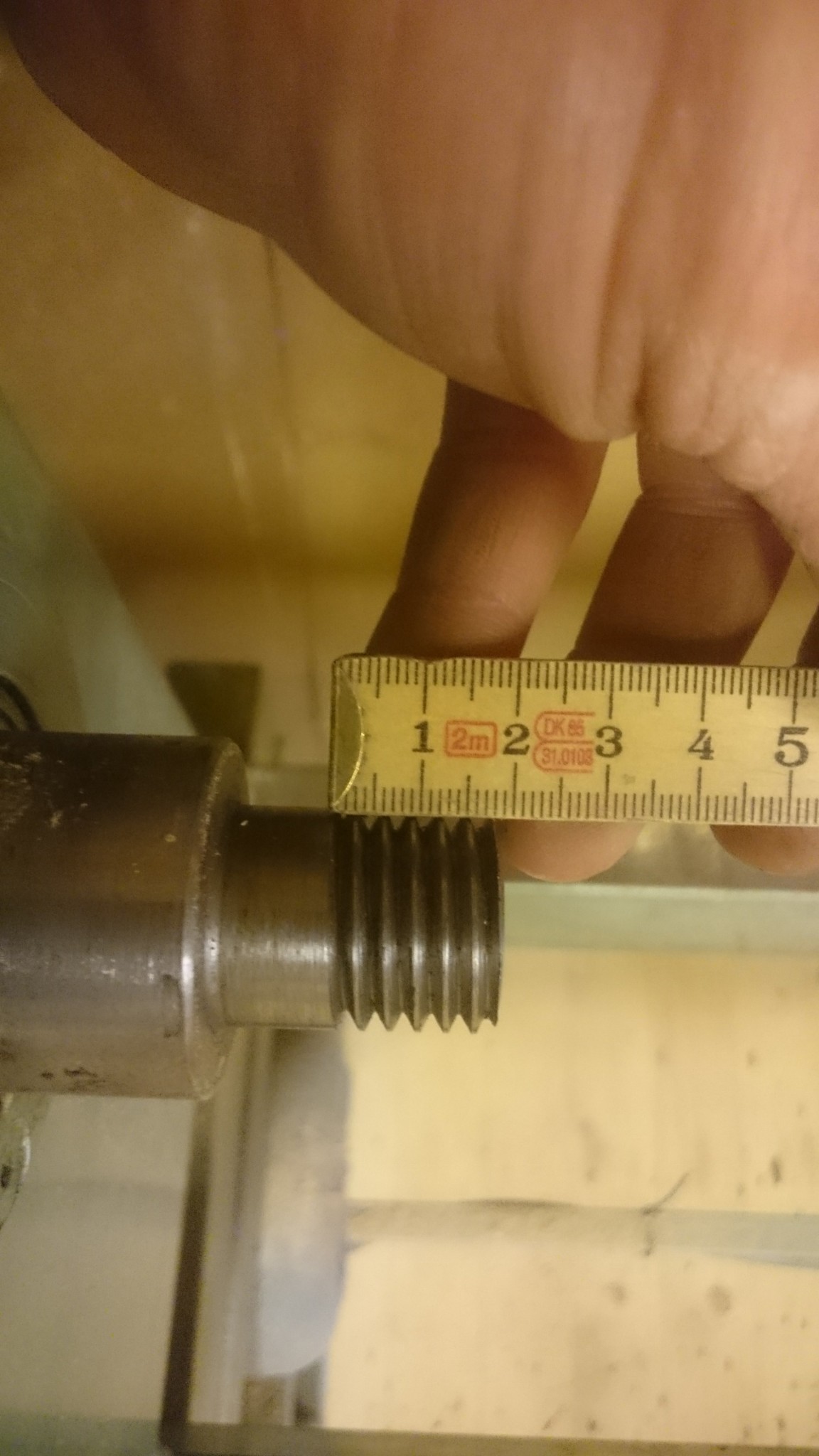

Har en träsvarv hemma som jag vill komplettera med lite nya chuckar, men jag blir inte klok på vad det är för gänga.
Någon som genom bilderna kan klura ut vad det är jag har?
/Urban
  • Hand mäter gängan på axeln av en träsvarv med en linjal, möjlig gängdimension synlig.

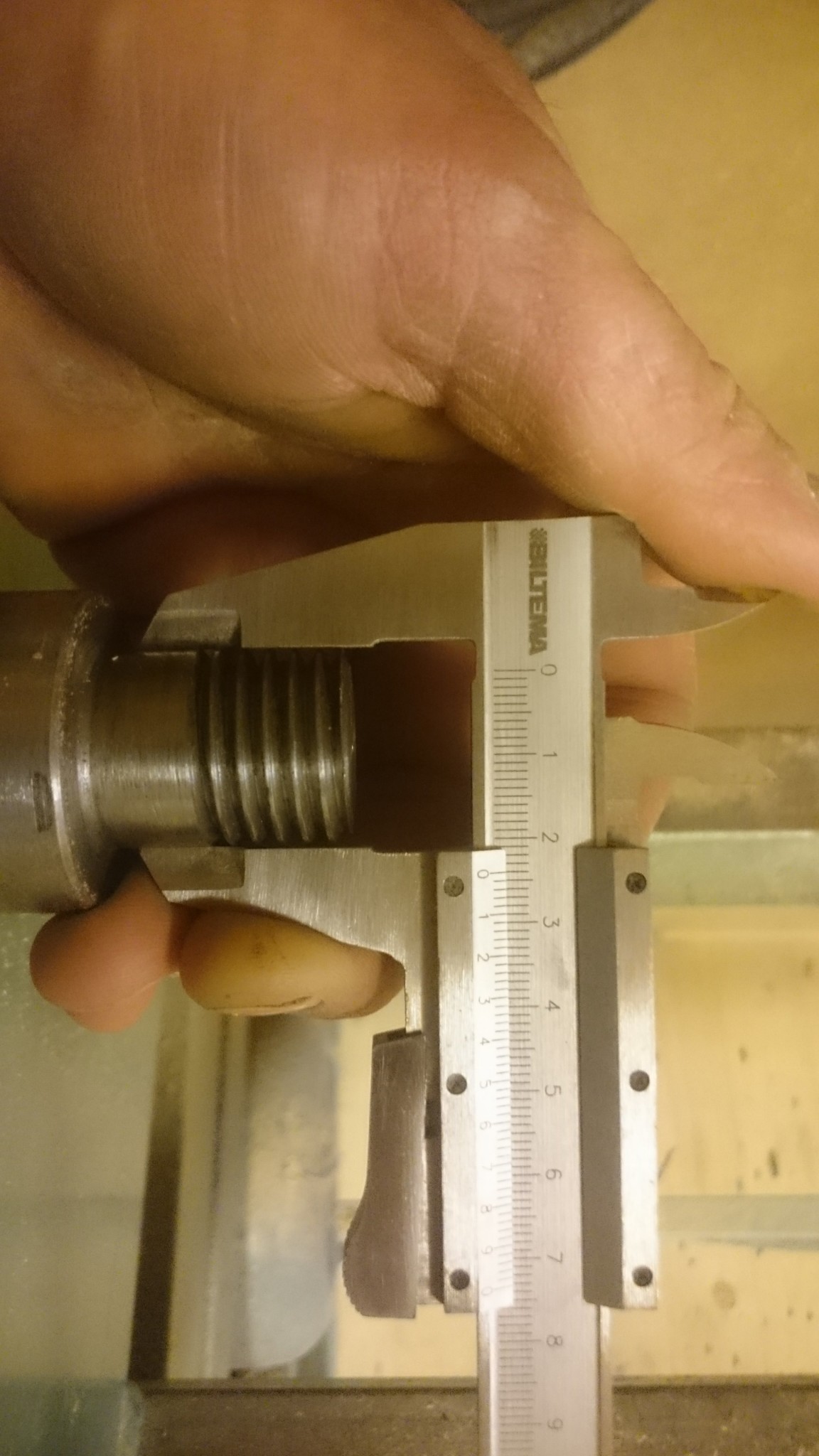

  • Mått på träsvarvsgänga med skjutmått av märket WELTER.
M24 x 3 är en gissning.

Jag tror det är rätt gissat!
Men jag fuskar lite med min FILETOR...
Varför gissa?
/ATW
Håller med föregående talare.
Dock kan jag rekommendera att riktigt skjutmått och gängmätare, det är bra kompisar som lätt följer dig genom livet :-)
Tack för hjälpen. Köpte m24 mutter och den passar perfekt. Nu ska jag bara bestämma mig för en Chuck också. För mina behov duger biltemas skjutmått och gängor är det nog första gången jag har klurat på hemma.
