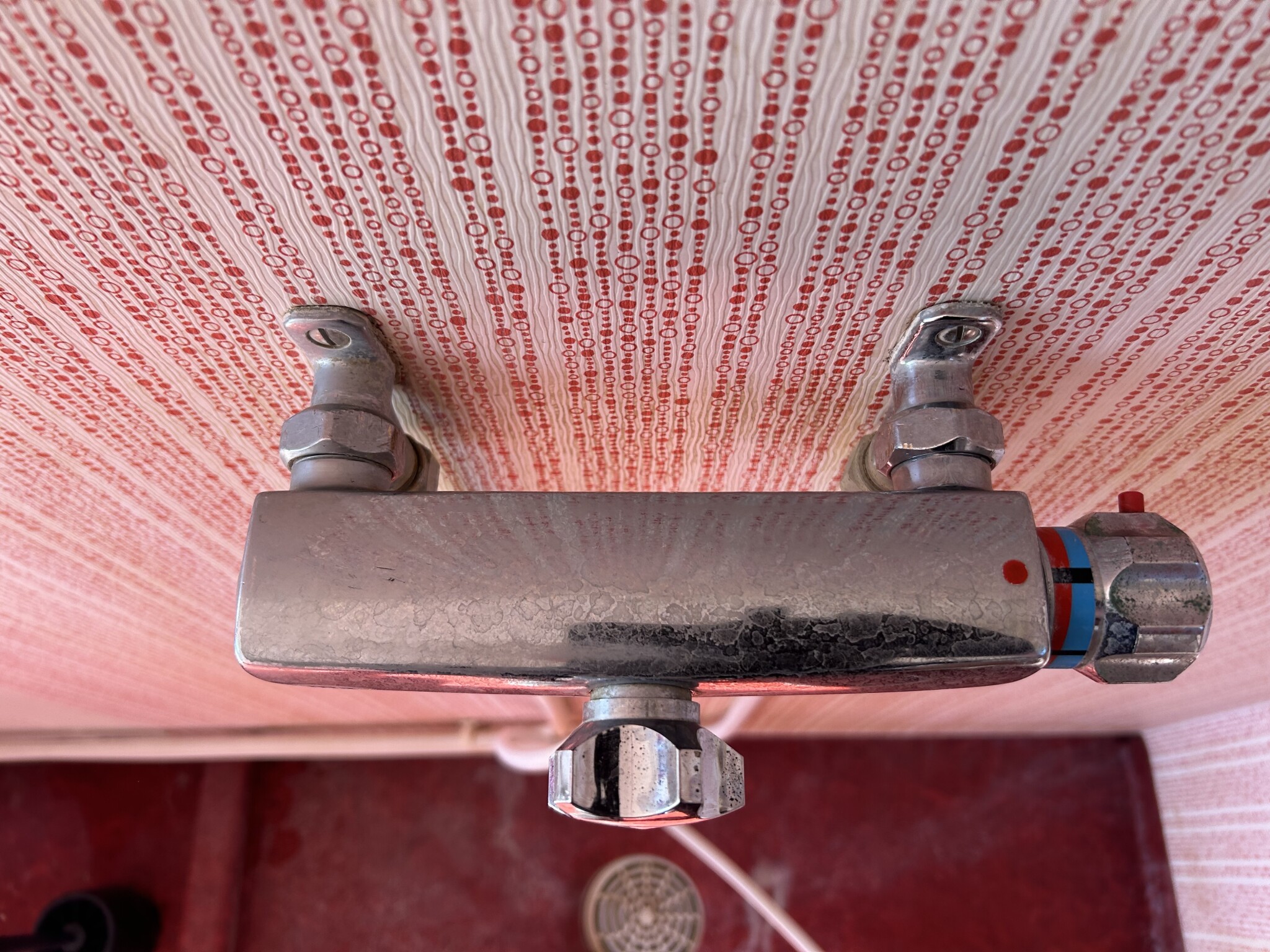

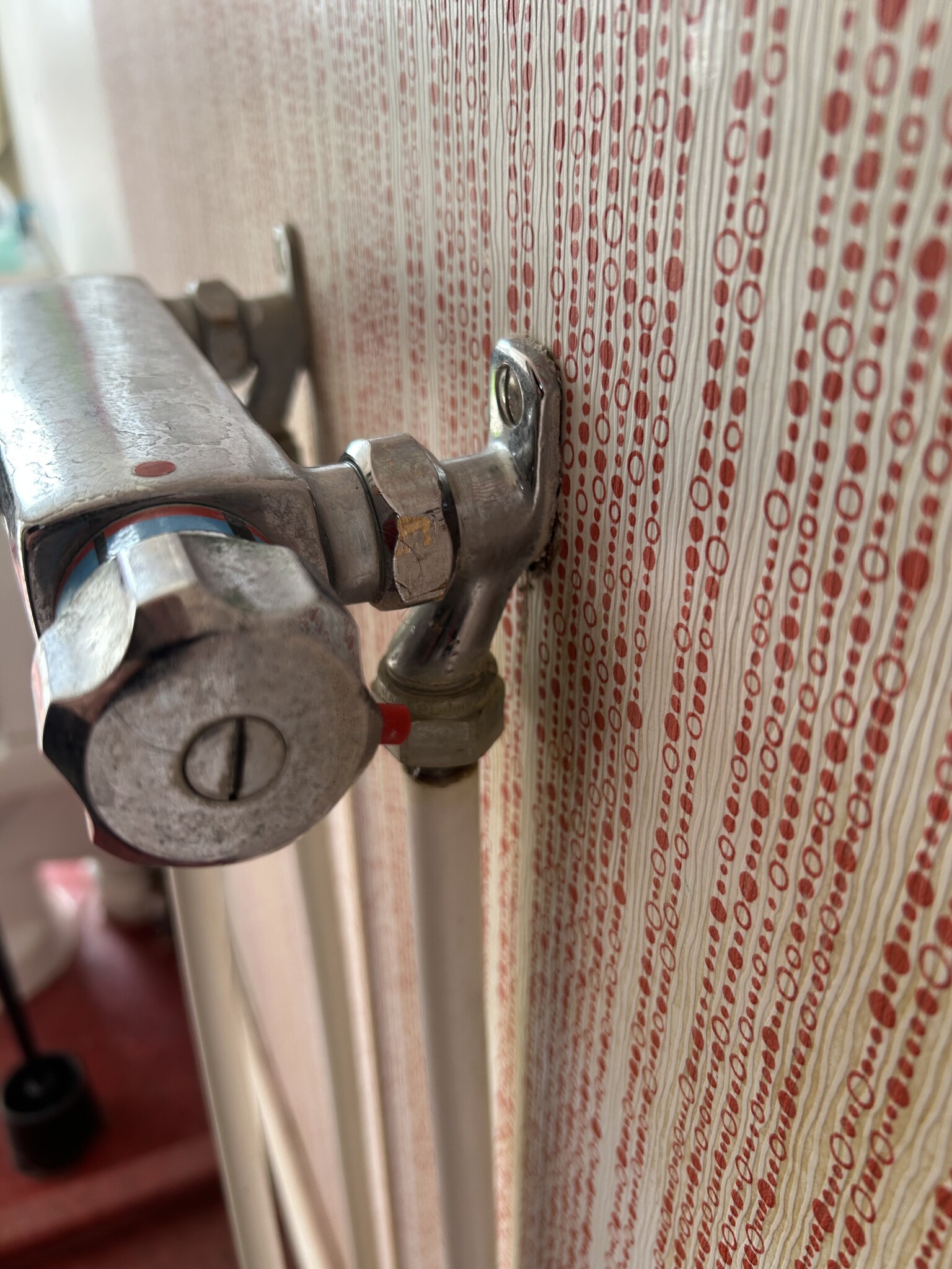

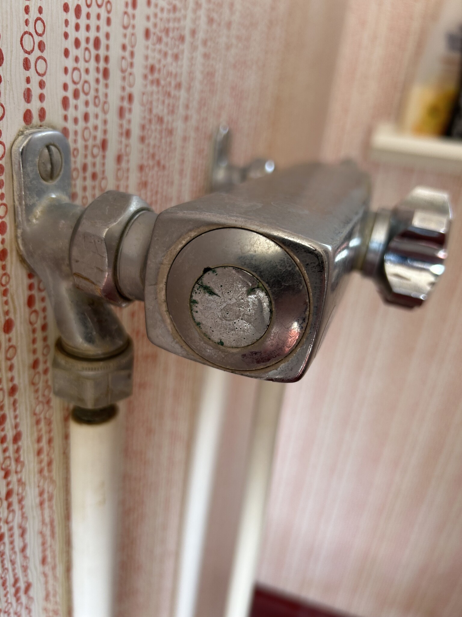

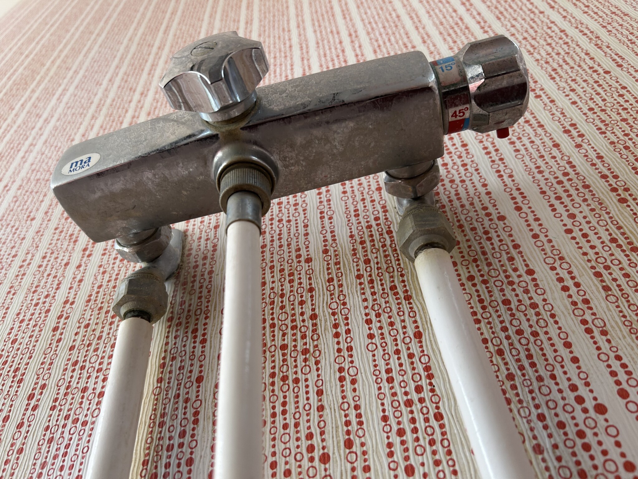

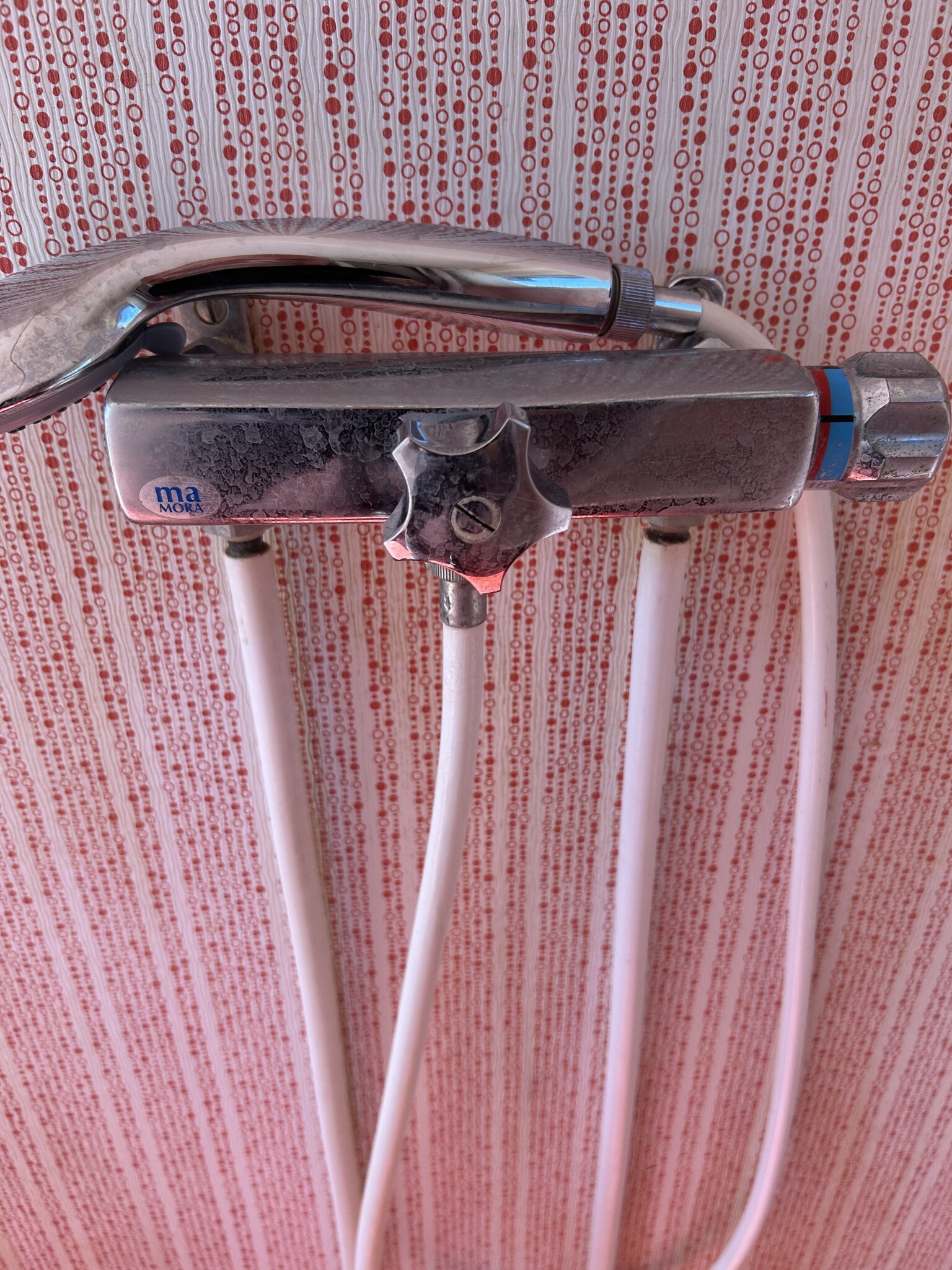

Har en gammal blandare i en stuga och vill ha tag i en ny som passar i samma väggfästen rakt av utan att behöva byta väggfästen.
Blandaren är 160 cc men hur vet man vad den har för gängor i anslutningarna så man får rätt när man köper en ny?
Muttern tas bort med en 32 mm nyckel

Det är M26x1,5
Tack bara att beställa en ny med andra ord :) Tror att min blandare är från mitten av 70 talet var det redan då standard med M26 * 1,5?
