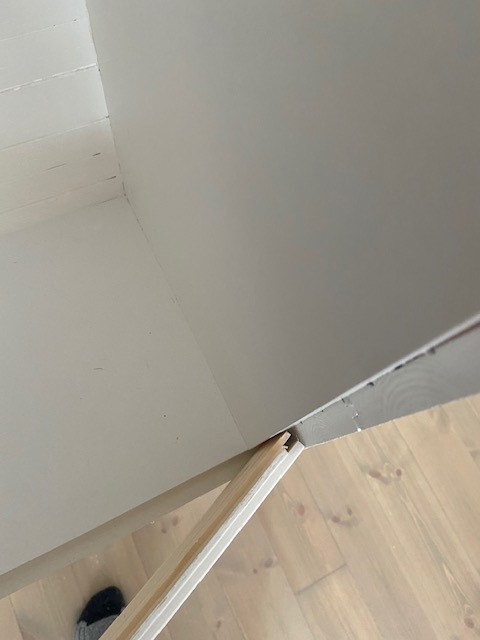

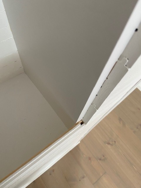

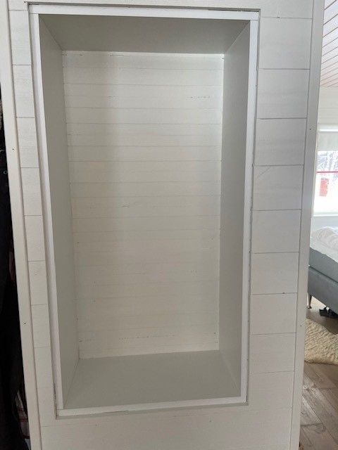

Hej
Vi bygger en lönnlucka i en panelvägg och undrar nu om någon kan hjälpa oss med en gångjärnslösning, går det ens? Vi vill att gångjärnen är dolda så att luckan smälter in så bra som möjligt i panelen. Vi inser att dörren komer att synas, men ända smälta in bra. Öppen lönnlucka i en vit panelvägg som söker dold gångjärnslösning.

Sådana gångjärn finns på t.ex. bauhaus. De ser ut som vanliga köksgångjärn men är lite bockade.
Tror detta är ett sådant. De har alla gångjärn uppsatta i butik så ni kan testa funktionen
https://www.bauhaus.se/gangjarn-sjalvstangande

Tack för tipset, det skall vi kolla.
Om ni vill ha luckan riktigt tight så kan man såga handtagssidan lite snett
Tack, det var ett bra tips.
