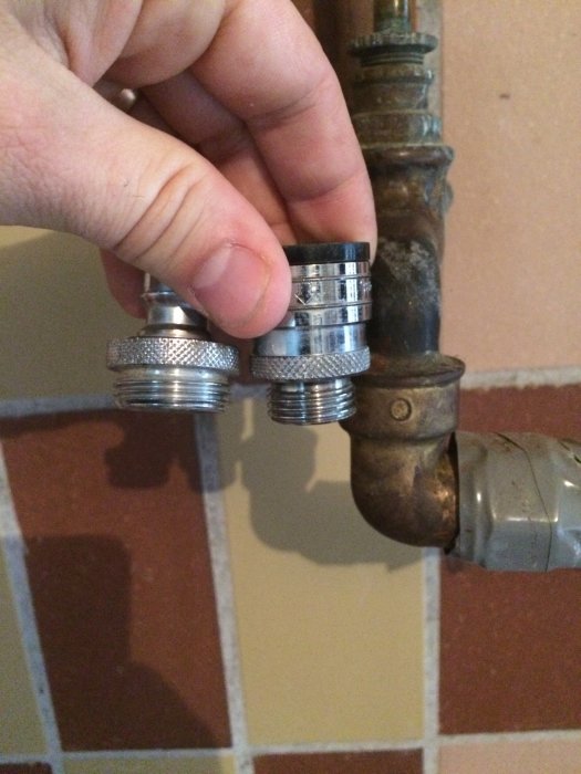

Den här gamla kranen verkar ha utvändiga gängor. Men finns det någon som kan göra en kvalificerad gissning på dimensionen? Jag hade tänkt montera en Nito-koppling på kranen och behöver hitta rätt nippel.
Jag har tyvärr inte haft möjlighet att demontera 90-böjen och mäta gängorna.
3/4 (r20) eller 1/2 (r15)
Tycker det ser ut som 3/4 men du borde kunna mäta som det är nu med tillräckligt precision.
Ta bort så mycke synligt lin som möjligt, sedan borde du komma åt att mäta.
Det synliga linet gör ingen nytta, det lin som gör nytta är det som ligger mellan gängorna.
Så det var R15 eller R20 som gällde för 50 år sen också?
Isåfall är det nog lugnt, då funkar det med någon slags standardnippel.
Här har vi en R15 och en R20 vid kranen.
Ja det är gamla standarder, jag skulle tippa att det är r15 där.
Perfekt, då tar jag med en reservnippel för R20 som försäkring när jag får tillfälle att fixa detta.
