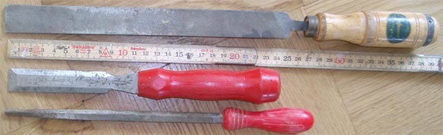

Jodå, det var hos tjockisen (Dick). Själv har jag inte riktigt förstått varför den europeiska modellen skulle vara bättre än den japanska. Själv använder jag japanska stämjärn som är tillverkade av mästaren Matsumura (från Dieter Schmid) De är fantatstiska och jag skulle aldrig byta den mot den klumpiga europeiska europeiska modellen.

De var ruskigt vassa redan vid leverans, men jag skärpte om dem i alla fall. Jag gissar att de var skärpta för hand av någon som vet hur det skall gå till, eftersom det var lite olika eggvinklar på dem från början. Jag använde då ev Veritas MkII honining guide:
http://www.fine-tools.com/G307971.htm
Nu är det ju så att japanska stämjärn är lite kilformade, så den jiggen är inte helt optimal. Nu har jag skaffat en Richard Kell honing guide i stället, men jag har inte hunnit testa den än:
http://www.fine-tools.com/G303540.htm
Man skall tänka på att eggen på de japanska järnen är hårdare och sprödare än de europeiska. Om man vet med sig att man gärna bryter lite med eggen för att få bort träflisor, skall man tänka sig för ordentligt. Då är det stor risk att man flisar ur eggen. Om man kan hålla sig från att bryta så håller eggen sig vass längre än en europeisk kolstålsegg.
En stor fördel med att baksidan är skålslipad är att det går betydligt snabbare att skärpa stämjärnet. För de som inte känner till det, så skall man skärpa båda sidorna av stämjärnet. Baksidan skall brynas plant på slipstenen och den andra sidan som vanligt. Gärna med en "micro bevel" Det blir betydligt minde metall att bryna bort när man har skålslipningen att utgå ifrån på den plana sidan.

Jo, man får vrida stenen 180 grader ibland och hålla den plan med någon lämplig anordning. Jag använder en gammal diamantslipskiva som har använts i en hårdmetallfabrik som jag inte längre jobbar i. För övrigt tyckte jag att de där i laminerat suminagashi-stål från Dick. var rysligt vackra, och ändå inte så dyra som de andra dyrgriparna.
