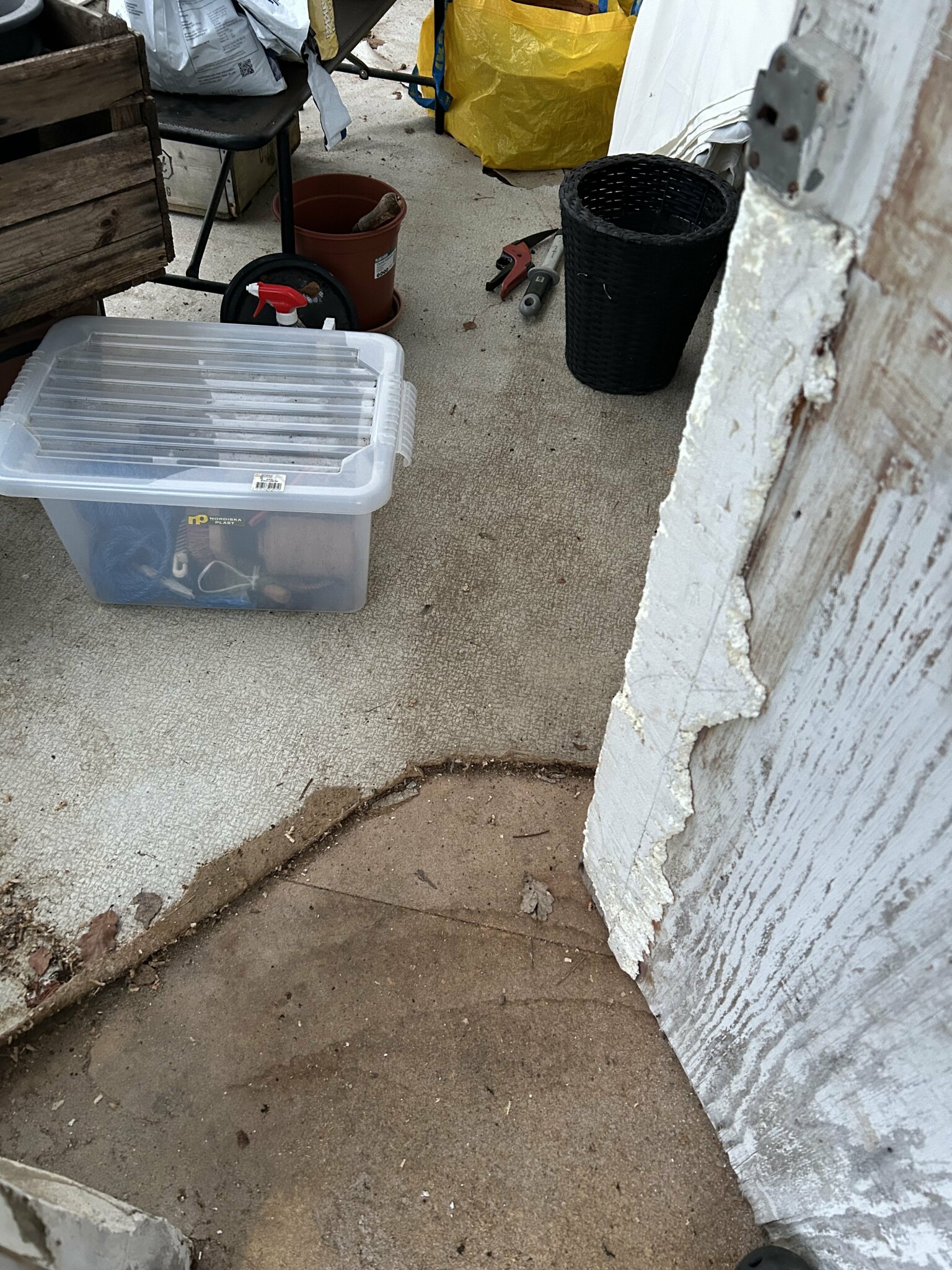

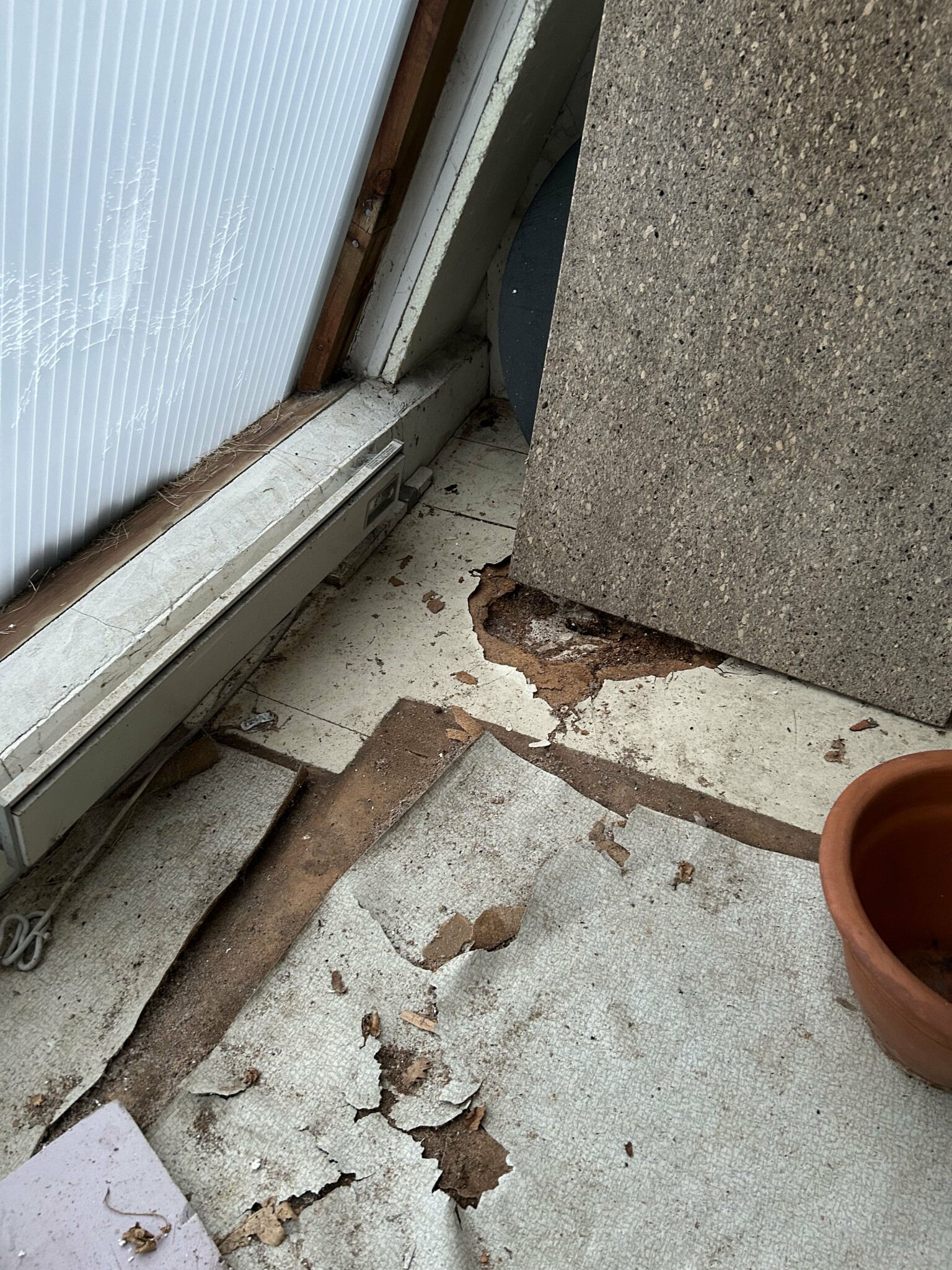

Vi har tagit över ett gammalt växthus, kanske 50-tal. Inte glasat utan stenväggar och en sida med snett plasttak. Huset är 8 kvadratmeter och står stadigt på berg. Golvet är ganska murket, i botten frigolit med spånskiva ovanpå. Vi misstänker att det är halvruttet/mögel. Måste vi ta ur golvet eller kan vi lägga grus ovanpå befintligt golv och odla utan att byta hela golvet?

Sorry, det blev nån miss. Här kommer bilder på de värsta delarna av golvet
  • Trasigt golv vid ett fönster med synliga hål och skador, där golvmaterialet har flagnat och spruckit.
  • Skadat golv med sprucket hörn och smuts. Omringat av verktyg, plastlåda, och korgar i ett rörigt rum.
Vad är tanken att använda platsen till framöver?
Odla ovanpå spånskiva är inget jag skulle göra, för vatten kommer göra att det snart ruttnar.
Vill ni ha platsen som uterum lär du vilja ha ett finare golv.
Så att riva ut allt och göra nytt utifrån kommande användning är mitt förslag.
