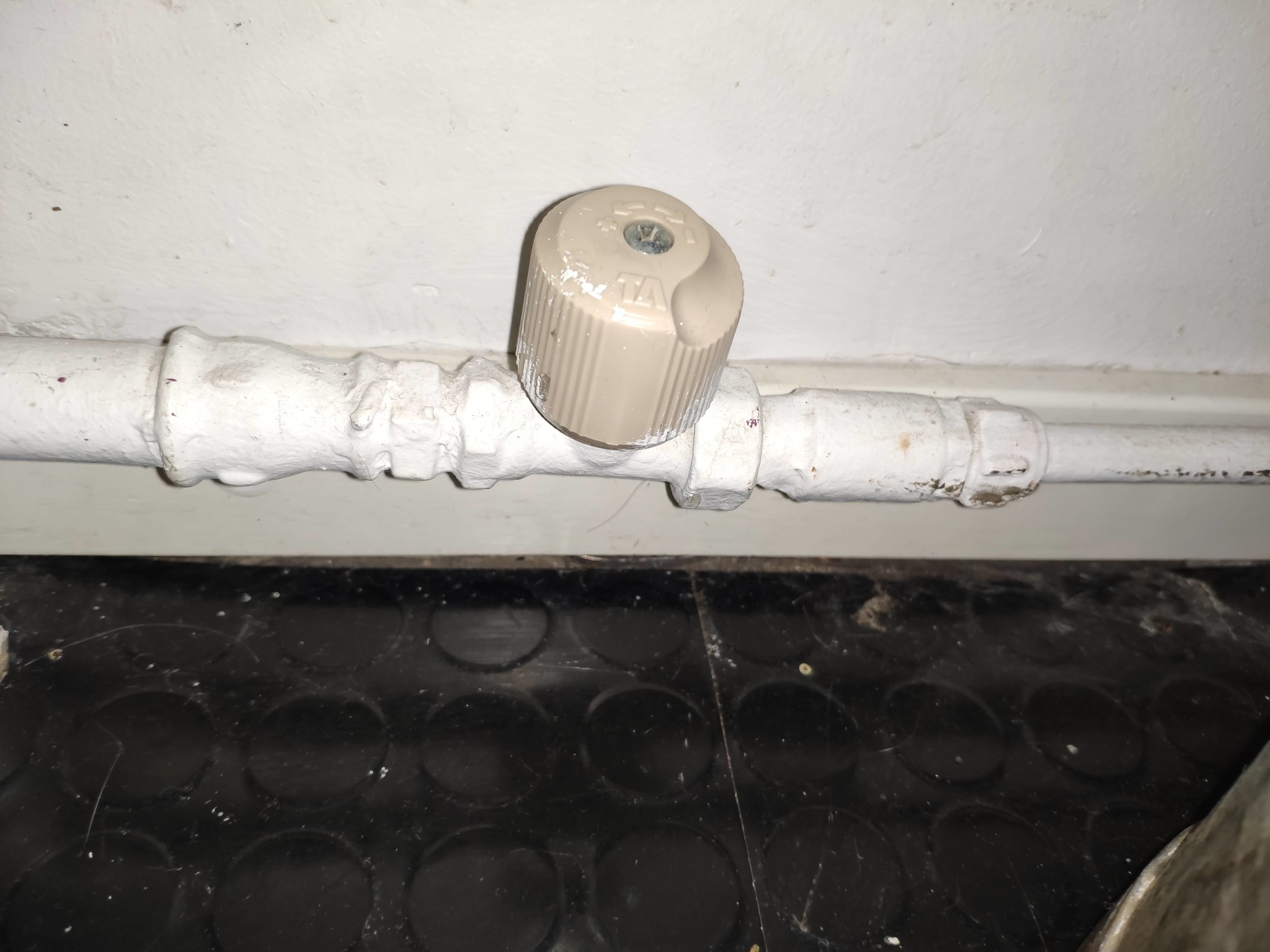

jag har ett enrörs vattenburet värmesystem (1968/1972 och 2007)med en cikulationspump och tre slingor.
Flödet regleras med strypventiler i slutet av slingorna, alla står på läge 5 av 8.
Två av slingorna fungerar bra men cikulationen i den den tredje är mycket dålig.
Har provat att ställa strypventilen i tredjeslingan på allt mellan 3 och 8, bara ca5 ger cirkulation överhuvudtaget.
Slingan innehåller radiatorer, golvvärme1972 och golvvärme 2007 med egen cirkulationspump.
Tredjeslingan är ”lägst” i huset.
Har ni någon ide hur jag kan öka cirkulationen i tredje slingan?
Se bifogad skiss.
/Jonas
Bra att du ritat upp en bild på värmesystemet. Ursäkta, men det ser ut som ett helknasigt system i mina ögon. Radiatorer behöver en högre framledningstemperatur än golvvärme, och det sistnämnda behöver då en golvvärmeshunt för att få ned temperaturen till lagom nivå för golvet. Kör man för varm golvvärme kan man t.ex. förstöra ett parkettgolv. Att ha en radiator i serie efter en golvvärmeslinga ger som sagt en sval/kall radiator. Det finns också begränsningar i vilken värmeeffekt en viss rördimension kan överföra och för slinga 3 ser det väldigt tokigt ut om det inte är mycket grova rör. Behöver byggas om.
Tack för svar, börjar förstå att det är ett dåligt byggt system.
Att bygga om helt är ett för stort ingrepp just nu dessvärre.
Tror ni att det skulle hjälpa att montera en separat cirkulationspump på den slingan som fungerar dåligt?
För att förtydliga så är dom små golvvärmeytorna(1972) ingjutna i betong vid entredörrar och har fungerat lite grann förut.
Tror inte det räcker med en cirkulationspump extra som löser det utan det handlar om rördimensioner, antal rör och golvvärmeshuntar. Slinga 3 behöver delas upp i flera. Duktiga VVS:are gör snygga håltagningar och rördragningar där det behövs. Gillar man inte krom-blanka rör går det ju bra att måla rören i en diskret färg. Vad var det för panna innan bergvärmen?
Ok, om det satt en elpanna innan från den tiden så kan värmesystemet/radiatorerna vara dimensionerade för en ganska hög framledningstemperatur vid DVUT (dimensionerade vinterutetemperatur) som för Stockholmsområdet ligger på -18 grader. Inte alls bra om samma höga temperatur då skulle cirkulera i golven. När man byter till värmepump kan det också bli så att vissa radiatorer behöver bytas till större/tjockare dito för att ge mer värme vid en lägre framledningstemperatur. Har sett företaget Assemblin bygga om nästan helt nya värmesystem i några flerfamiljshus med värmeproblem men ser att deras kontor ligger på södra sidan Stockholm så det är kanske bättre om man hittar någon på närmare håll.
