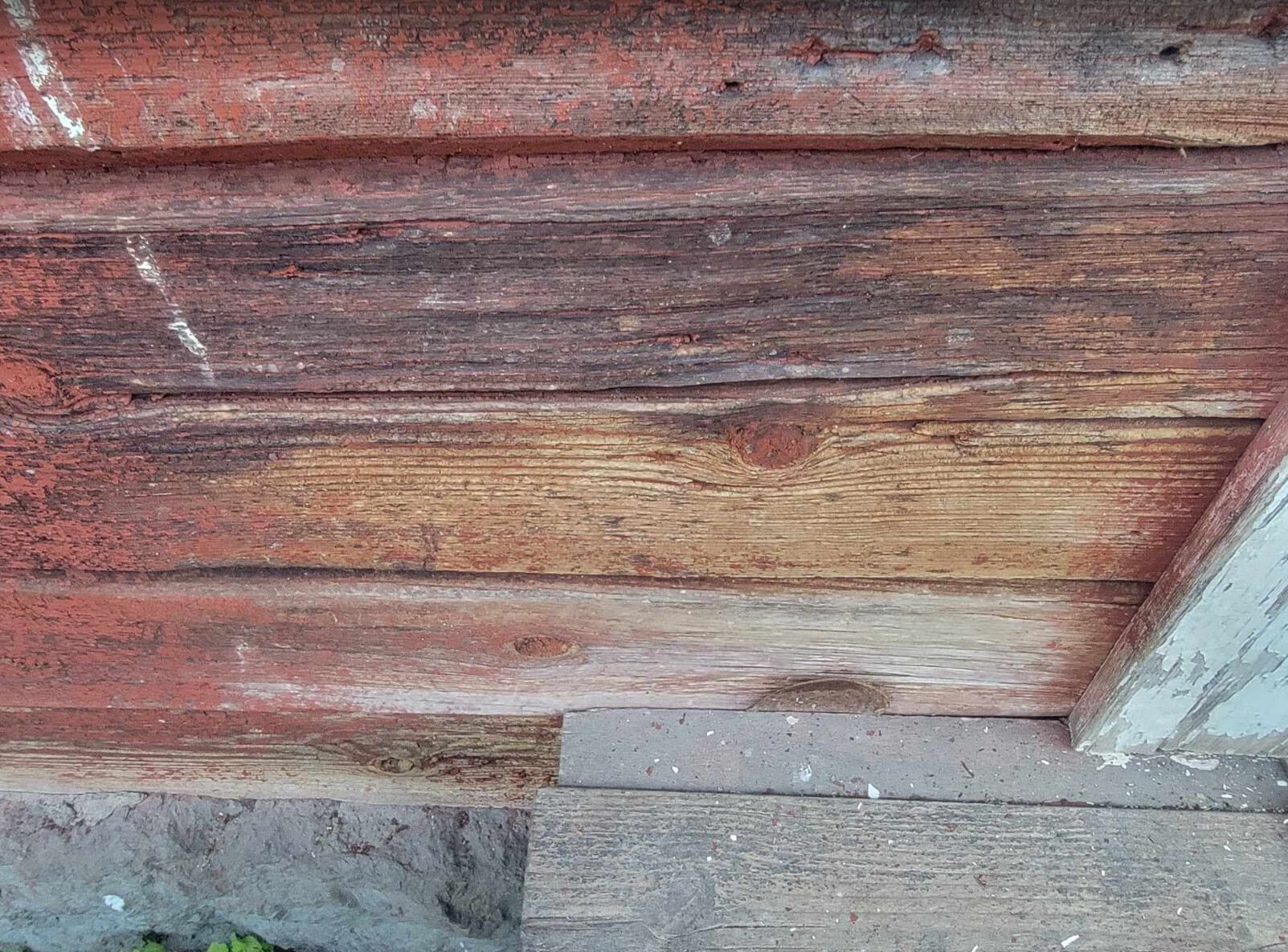

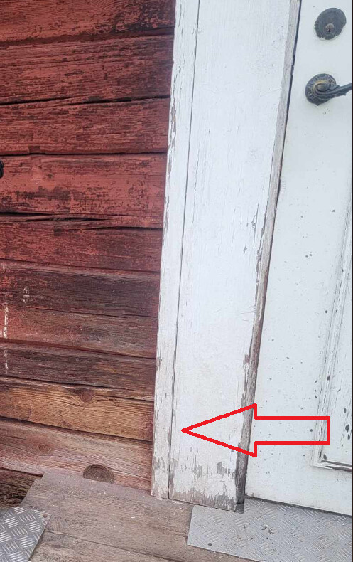

Jag hade tillåtelse att åka och kika på huset/tomten igen, något jag gjorde idag. Efter en rundvandring upptäckte jag till min förskräckelse följande:
- Bjälkarna/stockarna nederst om båda sidorna av dörren var enormt missfärgade och STANK kattpiss. Detta var alltså utomhus men det luktade rejält ändå. BILD på detta bifogat.

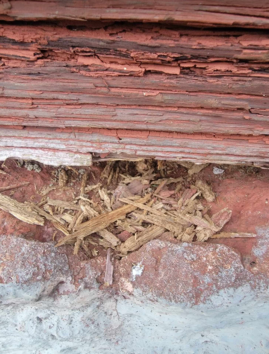

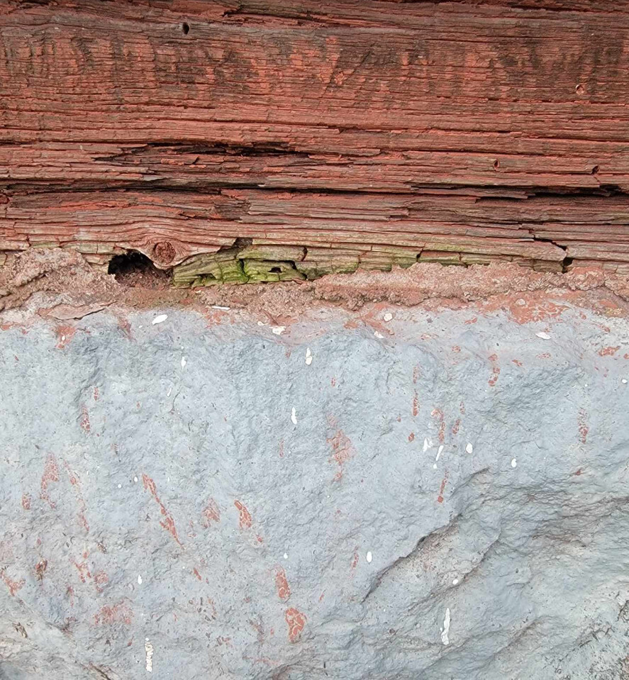

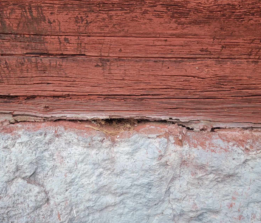

IKKE RELATERAT TILL KATTPISSET MEN TAR GÄRNA KOMMENTAR PÅ DETTA MED: Dessutom är mycket av stommen/virket väldigt fuktigt/dåligt skött och på ena sidan av huset kunde man känna på trät i stommen som var ordagrant mjukt. Se BILDER.
Betyder det här att hela stommen behöver bytas ut? Känns som att det kommer rasa när som helst? Känns även som att det börjar bli riiiktigt dyrt nu och att det kanske är mer värt att kassera hela huset för en attefallare..
Är det ens möjligt att bli av med kisslukten på annat sätt än att kapa av och sätta in helt nya stommar?

Ja du, med kattpisslukt på utsidan, så har nog något djur pissat in sitt revir, samma som hundar gör. Och med stockar så har det säkert sugit in bra. Det med mjukt som det ser ut, så är det inget lätt jobb att åtgärda med ett stochhus. Nya bitar måste passa exakt, ser liksom ut att det är en stengrund och då blir etter värre att få till det. Det måste bytas/åtgärdas för att hålla längre fram i tiden. Din tanke om det finns möjlighet att bygga som en attefallare ( lite mer kostnad i det hela fastighet + hus ) men tror på att det är bästa lösningen. Det med att det kommer att rasa. TJA kan väl hända om inget görs. nu brukar det bara vara nedersta skiften som får stryk och blir s.k malätna, på stockhus. Mer går inte att säga.
