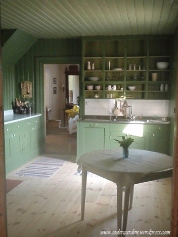

Just (grå)gröna tak verkar ha varit ganska vanligt. Flera innertak (pärlspont) i mitt hus var ursprungligen gröna och jag har sett exempel på gröna tak även i andra gamla hus. När man linoljemålade tak valde man gärna något annat än vitt.
Nej jag vet inte hur vanligt det var men jag vet att tak ofta hade andra färger än vitt.
I vårt fall har vi målat taket i samma kulör som det hade, vi rev ner masonitskivorna och paneltaket satt under (eller över) men behvde en ny strykning med färg eftersom det var väldigt smutsigt av sot och fett. Den gröna kulören är dock inte originalkulören från när huset byggdes i början av 1900-talet utan från allra första början var det blekrosa färg i taket och en nästan grisrosa på väggarna. Till detta ekådrade dörrar och snickerier. Den gröna har alltså tillkommit senare, jag skulle gissa på 1920 ungefär.
Både tak och de pärlspontsväggar jag har hittat i huset går i den gröna nyansen som Sophie har lagt ut. Hemma hos mig kommer det dock inte passa att ha kvar den färgen men en vit alternativt grå ton kommer bli fin fint och samtidigt inte bli för modernt =)
