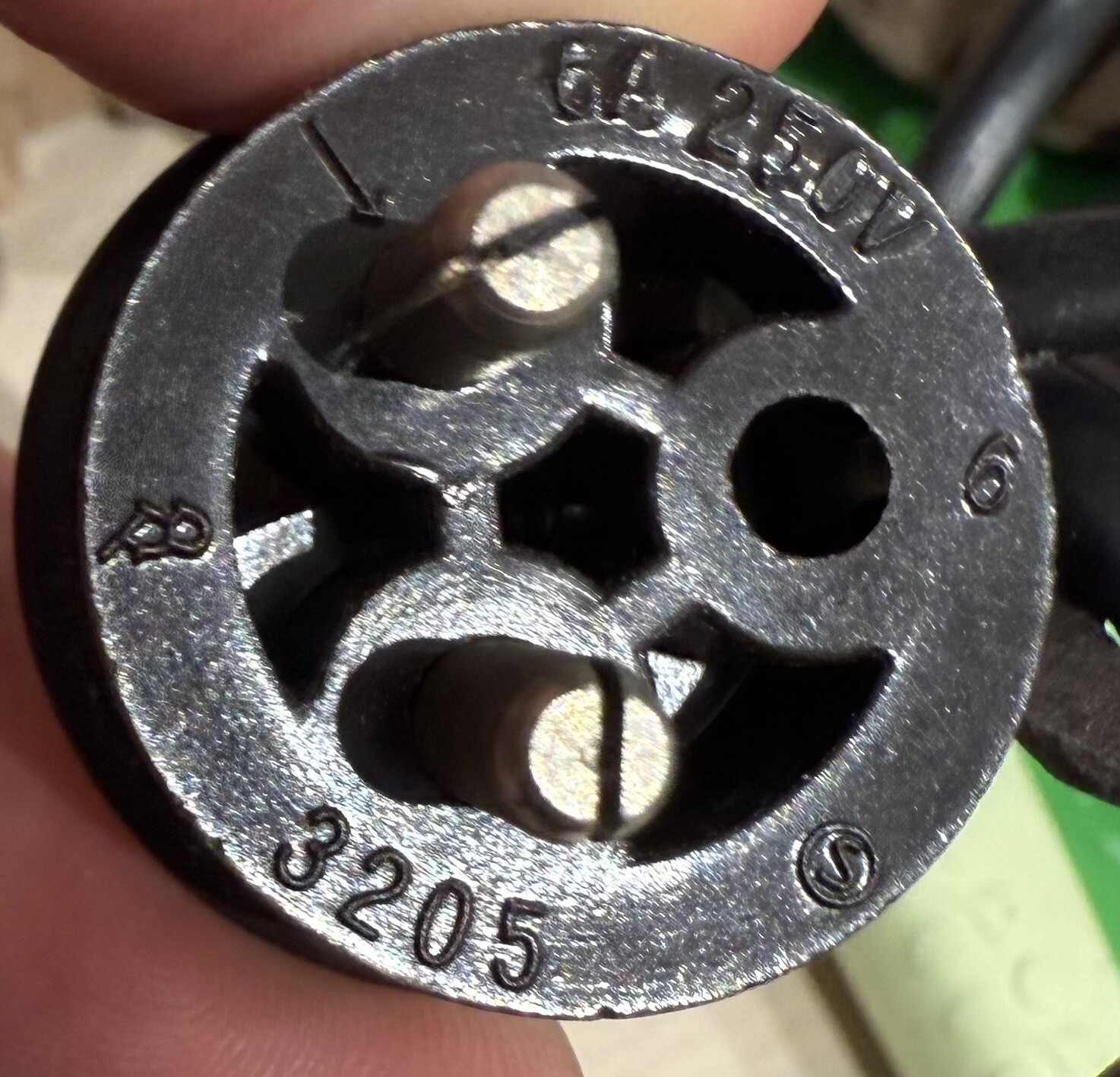

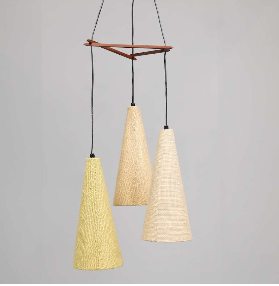

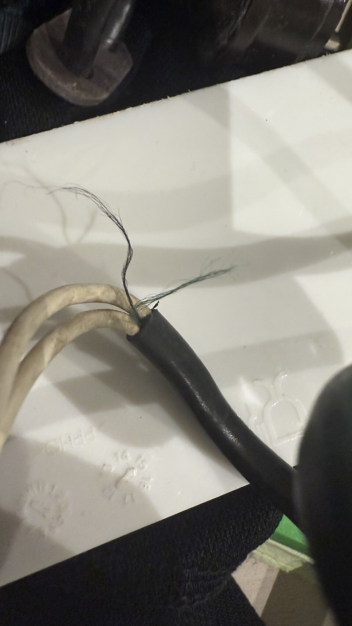

Har köpt en lampa på auktion med tre likadana lampor kopplade till en stickpropp. Jag behövde byta stickproppen och när jag klippte bort den så visade det sig att alla kablarna inuti sladdarna har samma färg (vit). Däremot sticker det ut en grön och en svart (alt blå) tråd bredvid de två kablarna i de tre sladdarna. Det är alltså tre sladdar och två kablar i varje sladd). Ska koppla ihop dem igen via en kopplingslist el kopplingsklämma till en och samma stickpropp (nyköpt) men jag känner mig osäker på om det ens går med dessa kablar? Svårt att beskriva hur jag menar men men kanske enklare när man ser bilderna.
  • Tre konformade lampor hänger i svarta sladdar från ett träfäste. Lampornas yta ser vävd ut med två i beige och en i gul nyans.

  • Tre vita elsladdar med avklippta ändar, synliga vita, gröna och blå koppartrådar, nära en svart kabel.
  • Stickpropp med flera vita och en grön kabel, redo för anslutning. Visar tre kablar från lampor som ska kopplas till ny stickpropp.
Varför klippte du bort kontakten, den går ju att skruva isär enkelt?
Men..
Det är väl inget svårt, varje lampa har två trådar där en går till fas och en till nolla.
Det spelar ingen roll vilken av dessa två tåtar som går till vad, bara de två tåtarna går till olika stift i kontakten.
Så du kopplar först ihop tre tåtar, en från varje lampa till en tåt i kontakten.
Sedan kopplar du resterande tre tåtar på samma sätt till den andra tåten i kontakten.
Strömmen bryr sig inte om vilken färg det är på isoleringen. Men om det underlättar så kan du väl ta en blå tuschpenna och måla ena sladden från respektive lampa.

Åh vad skönt att det var så enkelt! Och sen kvittrar det alltså vilken färg jag har på sladdarna som kopplas

Ok! Nä, jag trodde bara att det var viktigt med färgerna i och med att det är på det sättet med moderna lampor när man kopplar ihop kablar med varandra. Blå mot blå osv. Men jag frågar här just för att jag vill förstå och lära mig.
Du kan åxxå summra kablarna för att lista ut vad som är vad!
