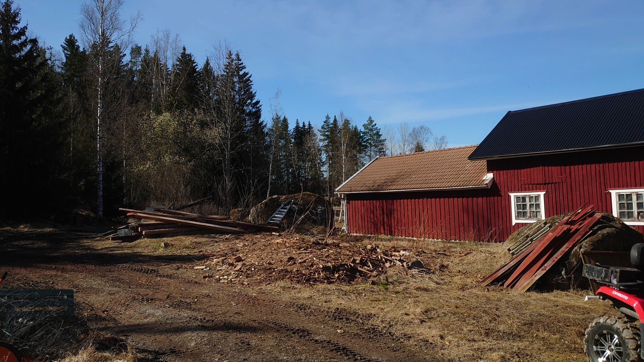

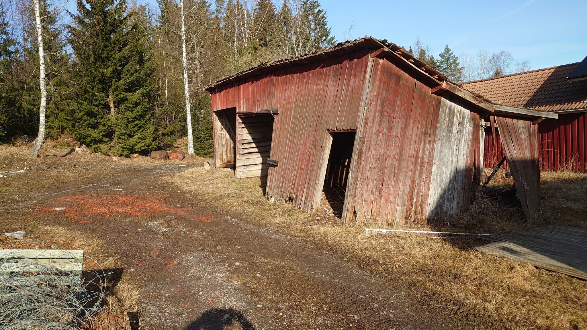

Tänkte visa förvandlingen från rasfärdig vedbod till ny carport. Egentligen inget märkvärdigt byggprojekt, men det intressanta för många är kanske kostnaden i dagsläget på slutresultatet.
Förfallen röd ladugård, träd, soligt, skugga, öppen dörr, gammal, overgiven, landsbygd.

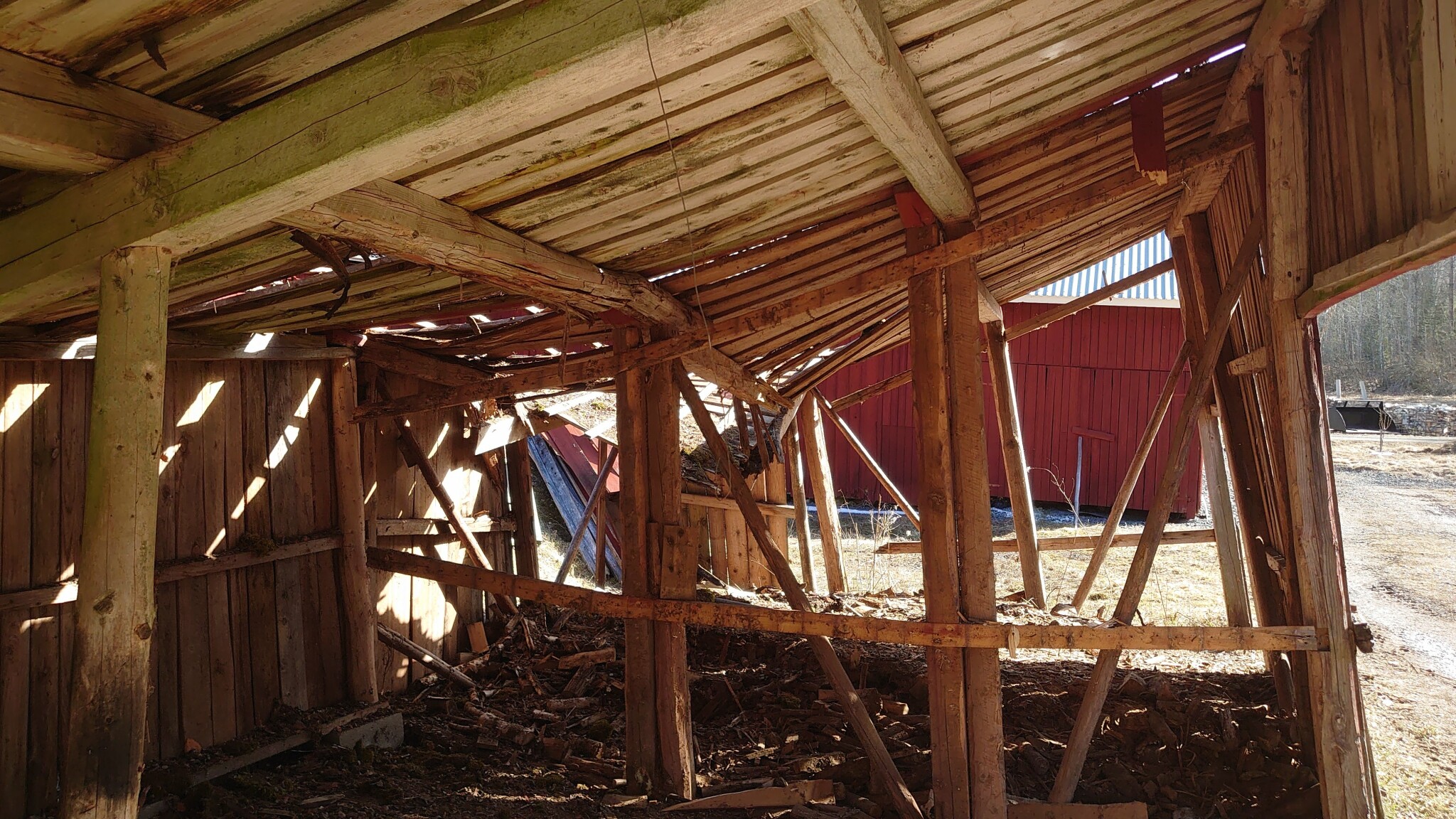

Jag funderade först att försöka rikta och renovera vedboden men valde istället att bygga nytt, då byggnaden var allt för dåligt skick pga att jag inte åtgärdade taket i tid. Lat och snålhet straffar sig alltid.
Röd träbyggnad, blå himmel, sönderfallen byggkonstruktion, träd, gräsmatta, grävmaskin, soligt väder, röra av träplank.

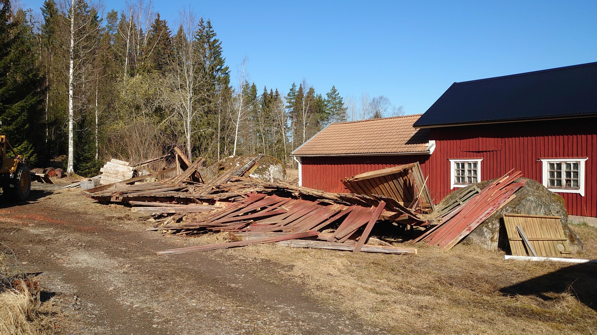

Jag tog bort allt av värde som enkupigt tegel och vissa träbalkar som var ok. Där efter rev jag allt med traktorgrävaren.
En röd stuga, skog, himmel, raserad byggnad och en fyrhjuling på en lantlig plats.

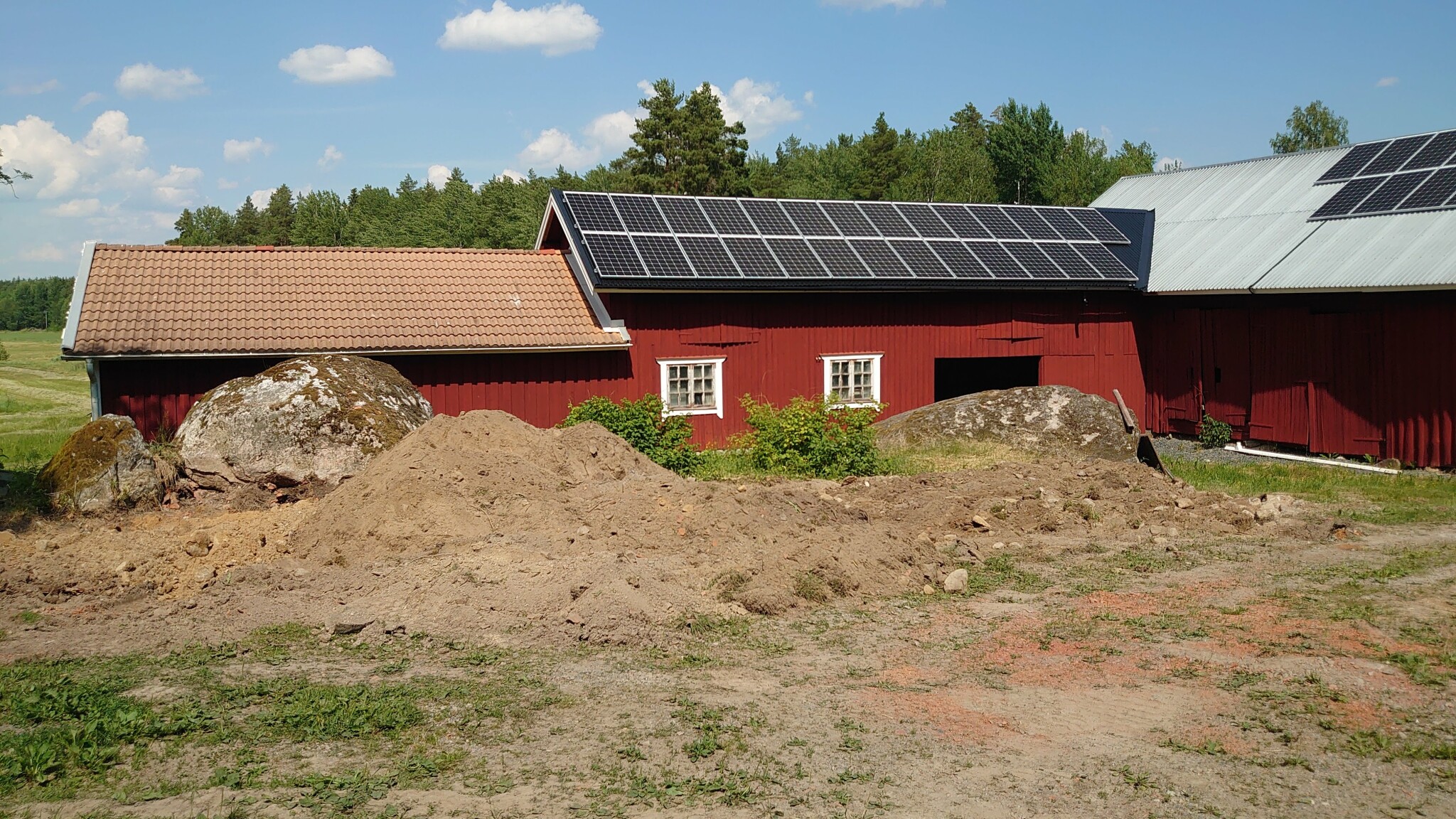

När allt var rivet och bortforslat började grävarbetet att få bort sten och vedrester.
Röda lador, solpaneler, stenhögar, grön natur, lantlig omgivning, soligt, hållbar energi, byggnadsarbete, svensk bondgård.
Då jag har gallerskoppa till grävaren kunde jag skaka fram sten, som jag byggde en stabil grund och den finare sand/jordmassan som blev kvar planade jag ut över stenarna.

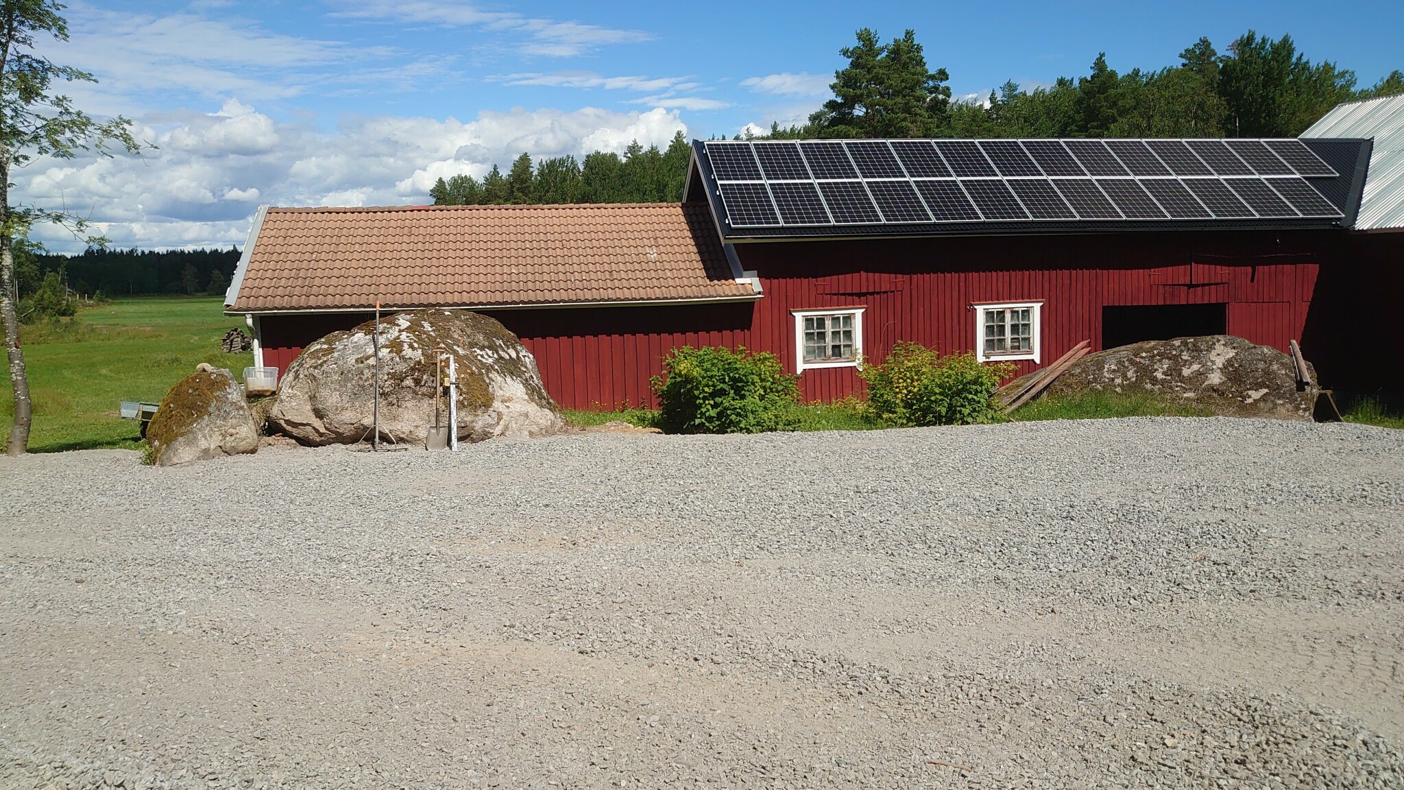

Grusade allt med 0-32 och försökte få en plan yta i våg med roterande laser. Sedan paddade jag hela ytan.
Byggplats med grus, markduk, stenbumlingar, träd, och röda byggnader bakgrunden. Dagtid.

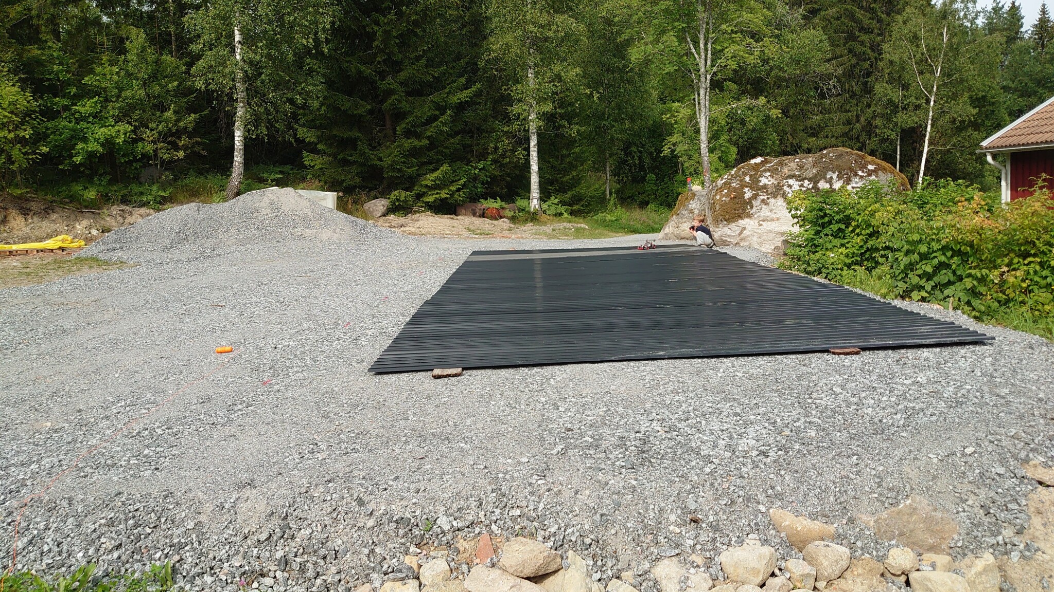

Jag lade ut all plåt där jag vill ha själva byggnaden för att få ut rätt mått och vinklar. Tog röd markfärg och sprejade längs yttre plåttakskanterna. Ytan är 10mx4m.
Grusplan med utmarkerad plats för konstruktion, träpallar, skottkärra, markeringslinjer, röd ladugård i bakgrunden.

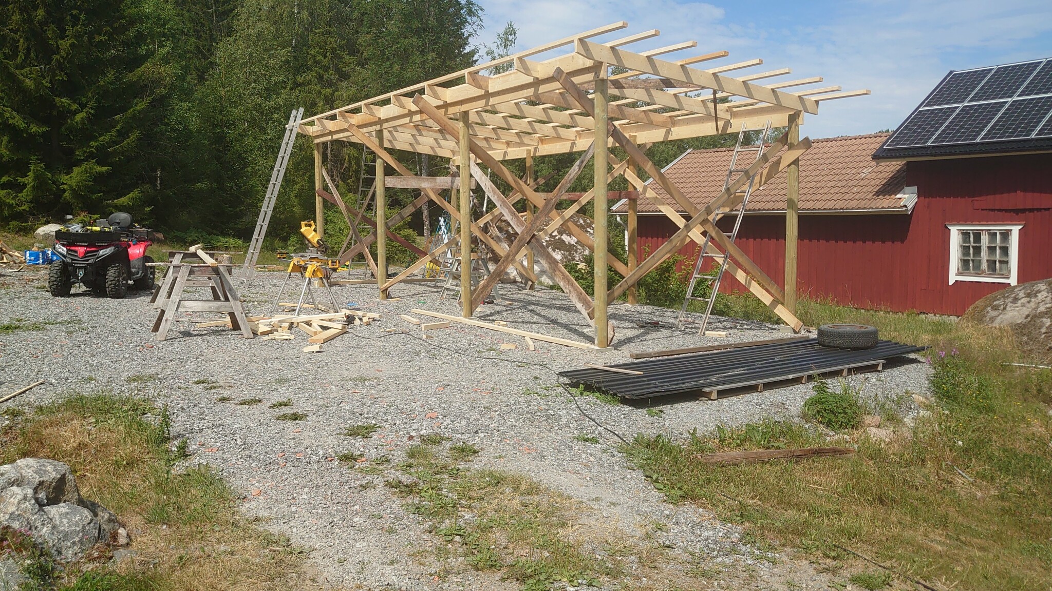

Jag hade de röda linjerna tillhjälp när jag skulle placera ut vart plintarna skulle grävas.
Byggarbetsplats med stomme till konstruktion, trämaterial, verktyg, fyrhjuling, röd stuga och solpaneler i bakgrunden.

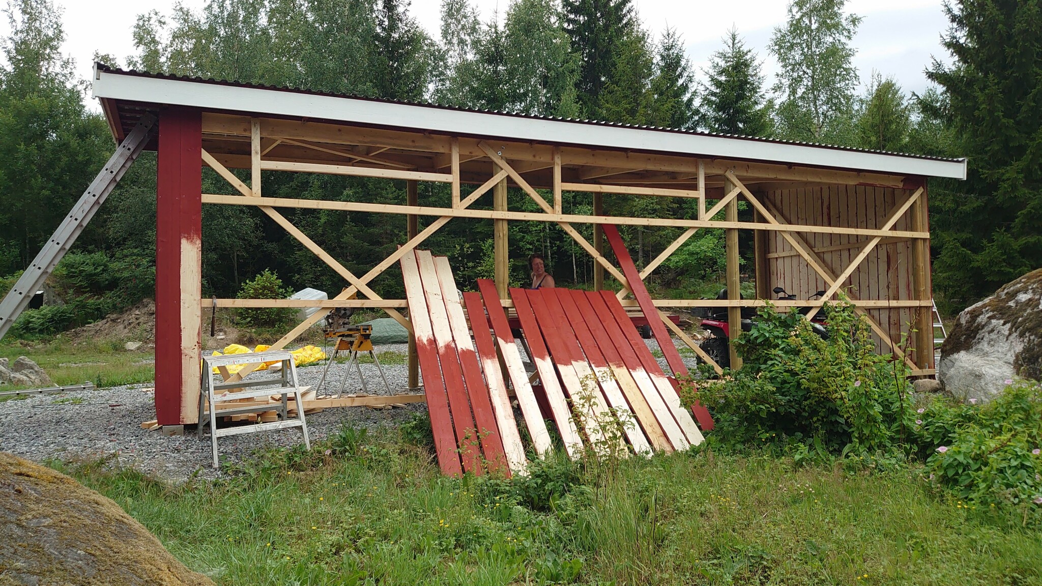

Arbetet gjordes av mig och svärfar och tiden från att resa första stolpen till att takplåten var på plats tog fem dagar. Kvar var panel, vindskivor och målning. Valet av stolpar blev tryckimpregnerat byggtimmer från Byggmax.
Halvfärdigt träskjul, röda plankor lutade mot konstruktionen, naturbakgrund, person skymtar, grusmark, arbetsbord, stege.

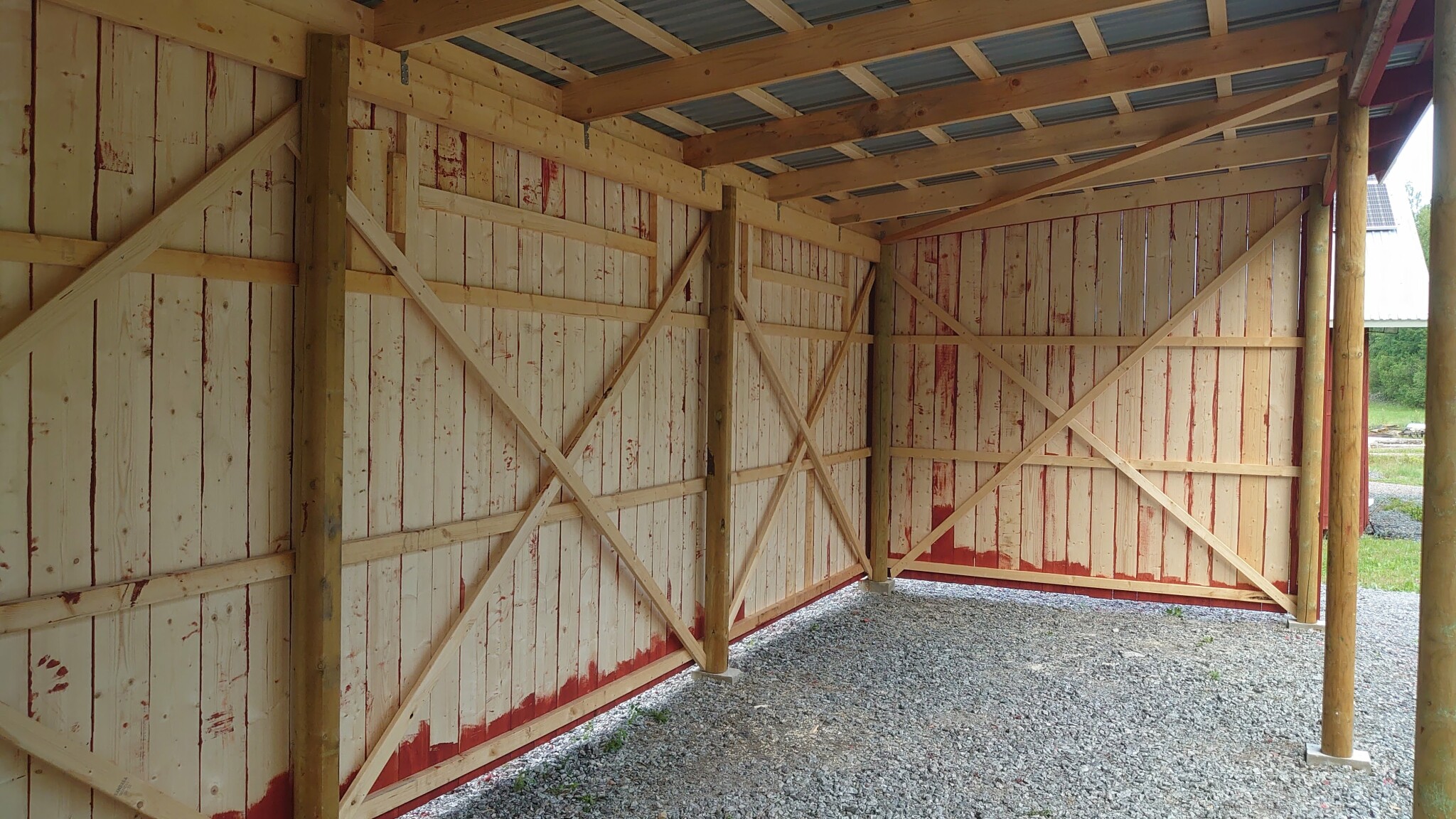

Det finns två saker jag reflekterade över beträffande panelen. Första saken är att det tar längre tid att spika upp den än man kan tror, speciellt i mitt fall då jag skarvade panelen på en del ställen för att få ner kostnaden. Andra saken är att köpa panel är svindyrt, så dyrt att jag blev förbannad över detta. En fjärdedel av kostanden (12000kr) av den totala summan gick till lite brädor för ett litet byggprojekt som i det här fallet. Vad kostar panel till en ladugård eller stort hus vill jag inte tänka på.
En röd träbyggnad, troligen ett förråd eller vedbod, med grusgrund framför och gröna träd i bakgrunden.

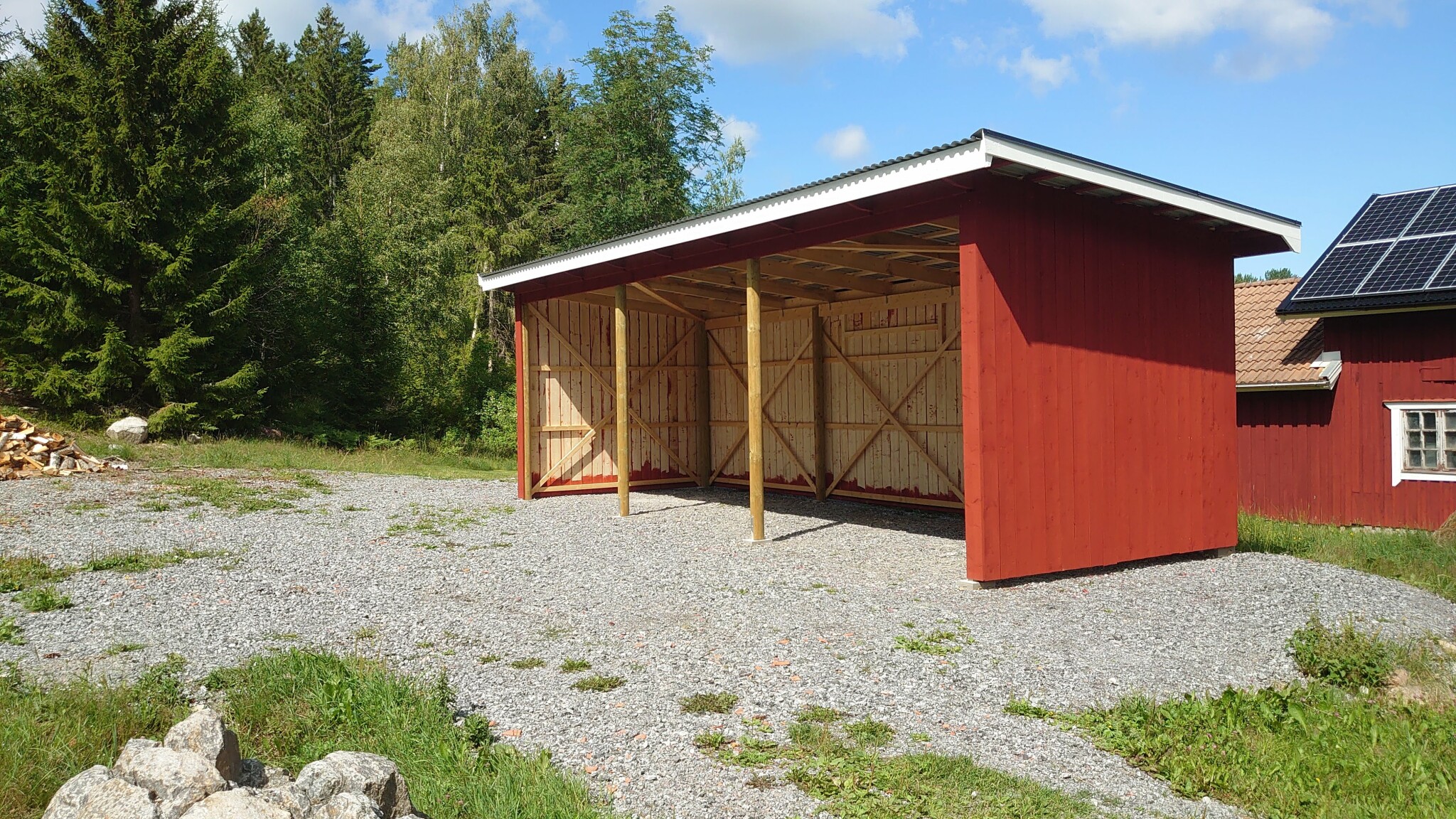

När allt är klart och målat. Vad som fattas är 0-16 grus på hela grusytan som jag sedan ska padda.
Förfallen lada, träbjälkar, soligt, skuggmönster, rött skjul i bakgrunden, övergivet, naturens återtagande.
Tom träkonstruktion med röda märken, tak av metall, grusgolv, ingen bakvägg, i dagsljus.
Före och efter i samma vinkel.
Kostanden för detta byggprojekt som inte är exakt på kronan.

Någon speciell anledning till att du valde att bara göra den 4m djup?
klaskarlsson och 3 till
H Holmspel skrev:
Snyggt!
Tack! Gjorde stort sätt samma storlek som gamla vedboden och sen var plåten 4m också. Visst den skulle vara lite djupare för bilar, men jag ska inte ha några fordon där. Kommer främst förvara skoporna till grävaren där och lite annat smått och gott som jag vill skydda mot regn. Har sen innan varmgarage och riktig carport till bilarna.
