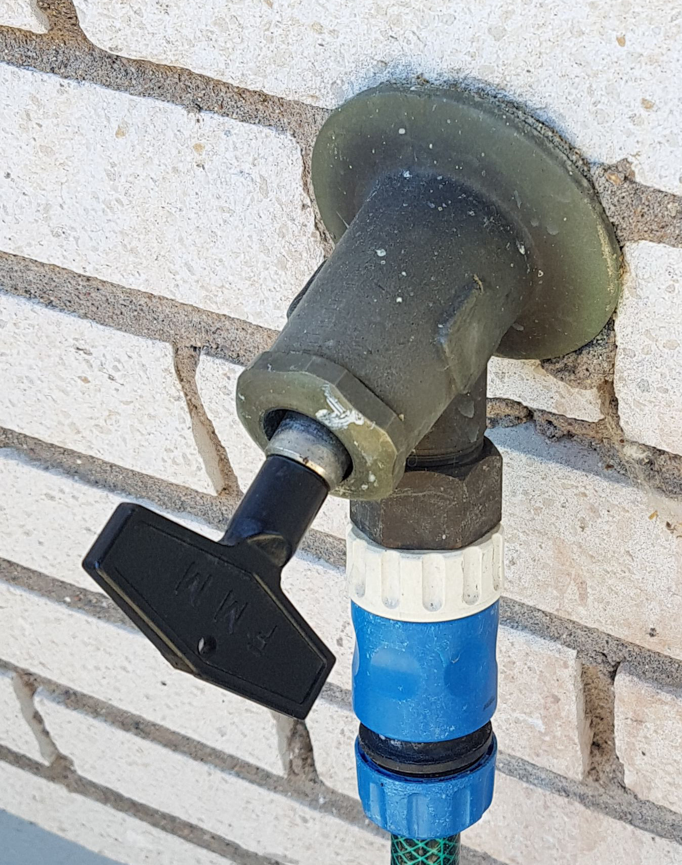

Har en gammal vattenutkastare sen början av 70-talet. Den har börjat bli tämligen trög att stänga, förmodar att det är någon form av o-ring som har gett sig.
Någon som har erfarenhet av modellen på bilden? Går det att byta ev. packningar eller bör jag skaffa en ny?
  • Gammal vattenutkastare från 70-talet monterad på en tegelvägg, ansluten till en blå vattenslang.
Trög att vrida eller att du måste vrida hårt för att den ska stänga av sig ?
John Persson
Måste vrida hårt för att stänga av sig - sorry, kunde varit tydligare där :-)
Då är det sannolikt bara att byta packning. Det är en lätt åtgärd.
John Persson
ok! Du råkar inte veta storlek/typ av packning?
Brukar va en vanlig till gamla vattenkranar.
nissenhj
Men ta isär och kolla först

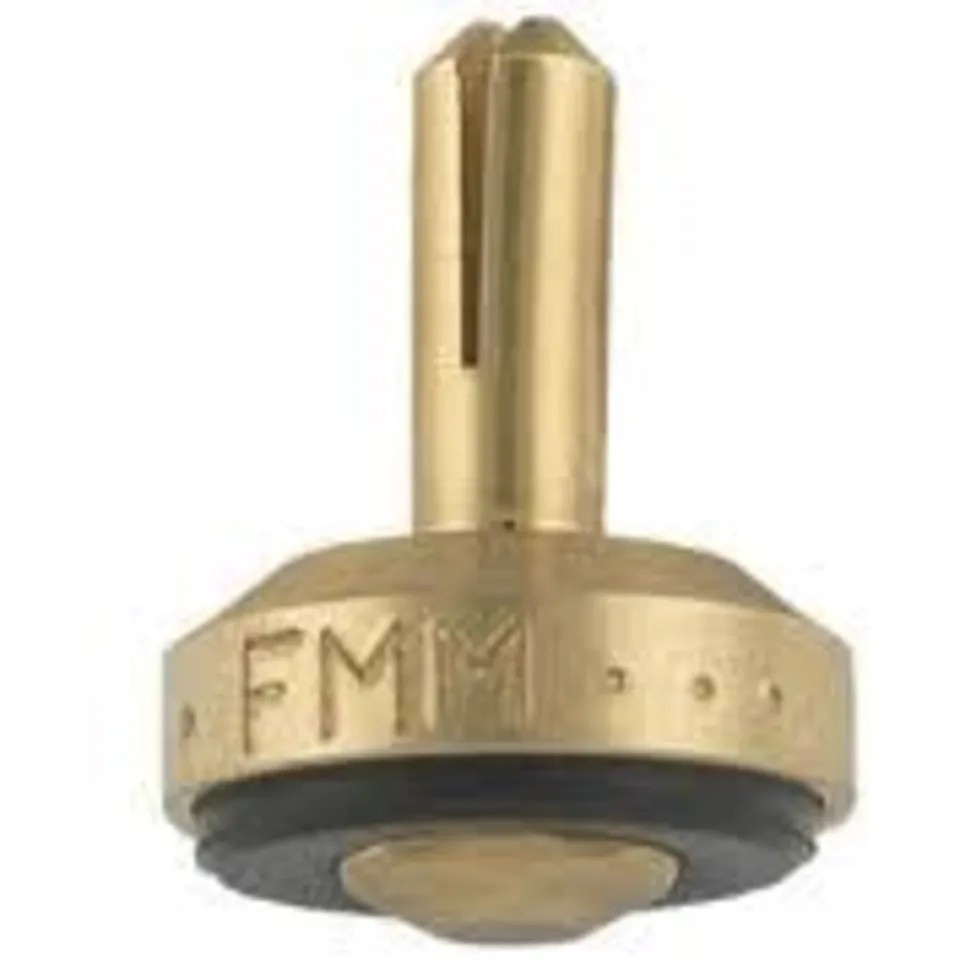

Brass thermostatic mixing valve cartridge with visible FM Mattsson branding.
nissenhj och 1 till

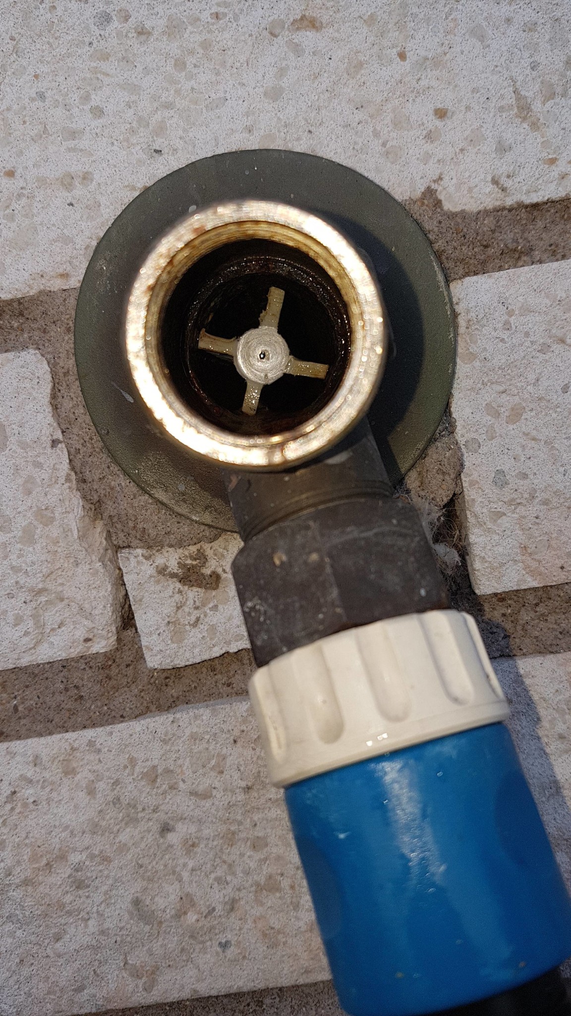

Så här såg det ut när jag började öppna - hur fortsätta? Det vita krysset sitter alltså en bit in.
  • En bild av ett öppet avloppsrör med ett vitt kryss inuti och en blå slangenhet kopplad till röret.
Försök få tag i stången där inne och dra emot dig.
Kommer du åt insidan ? Alltså inomhus?
Det vita krysset tar emot om jag försöker dra det mot mig. Ska det alltså gå att få fram med lite lirkande?

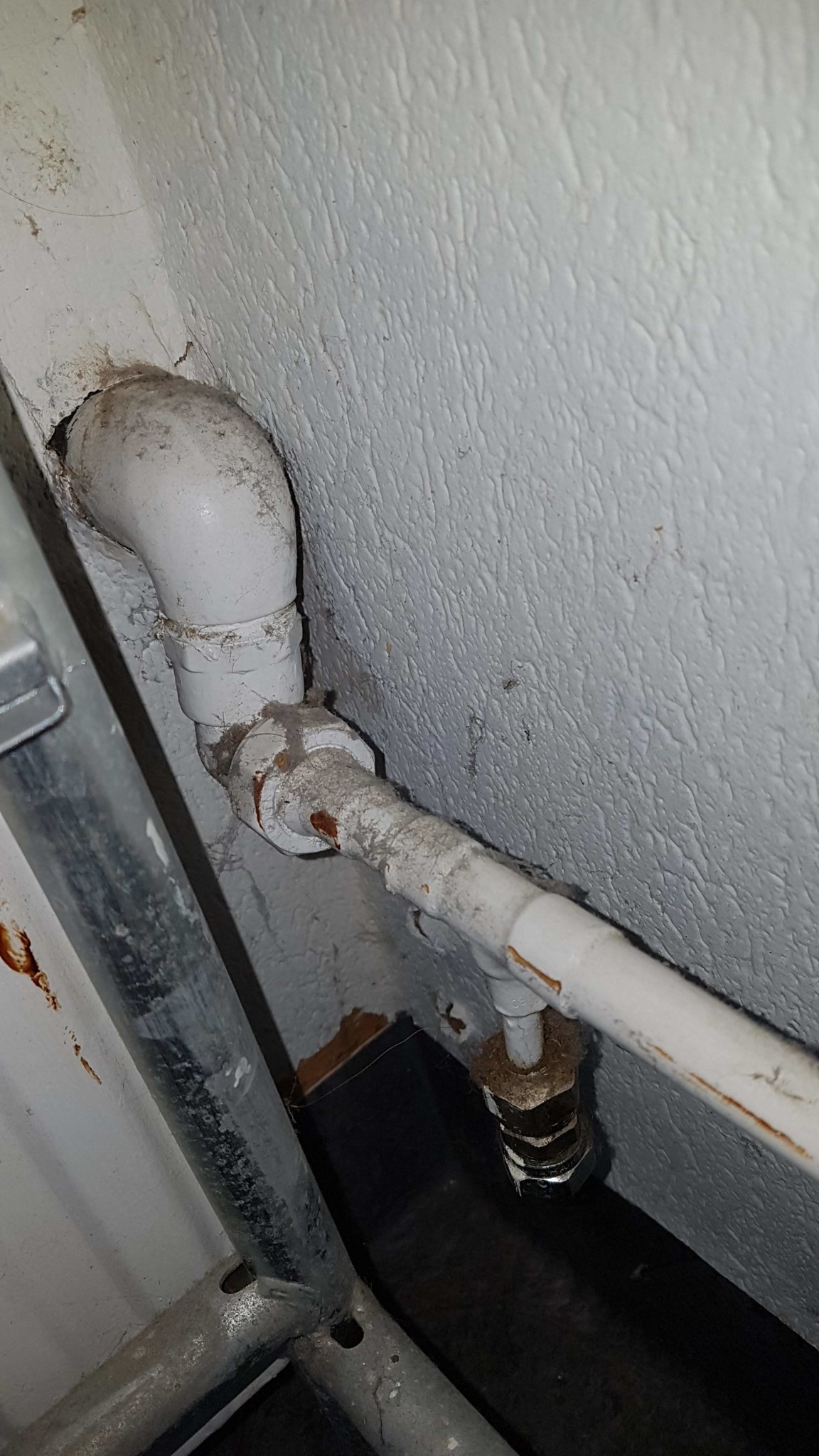

Insidan ser ut enligt följande
  • En vit rörgenomföring med kryssformat handtag som möter motstånd vid dragning.
Det ska gå.

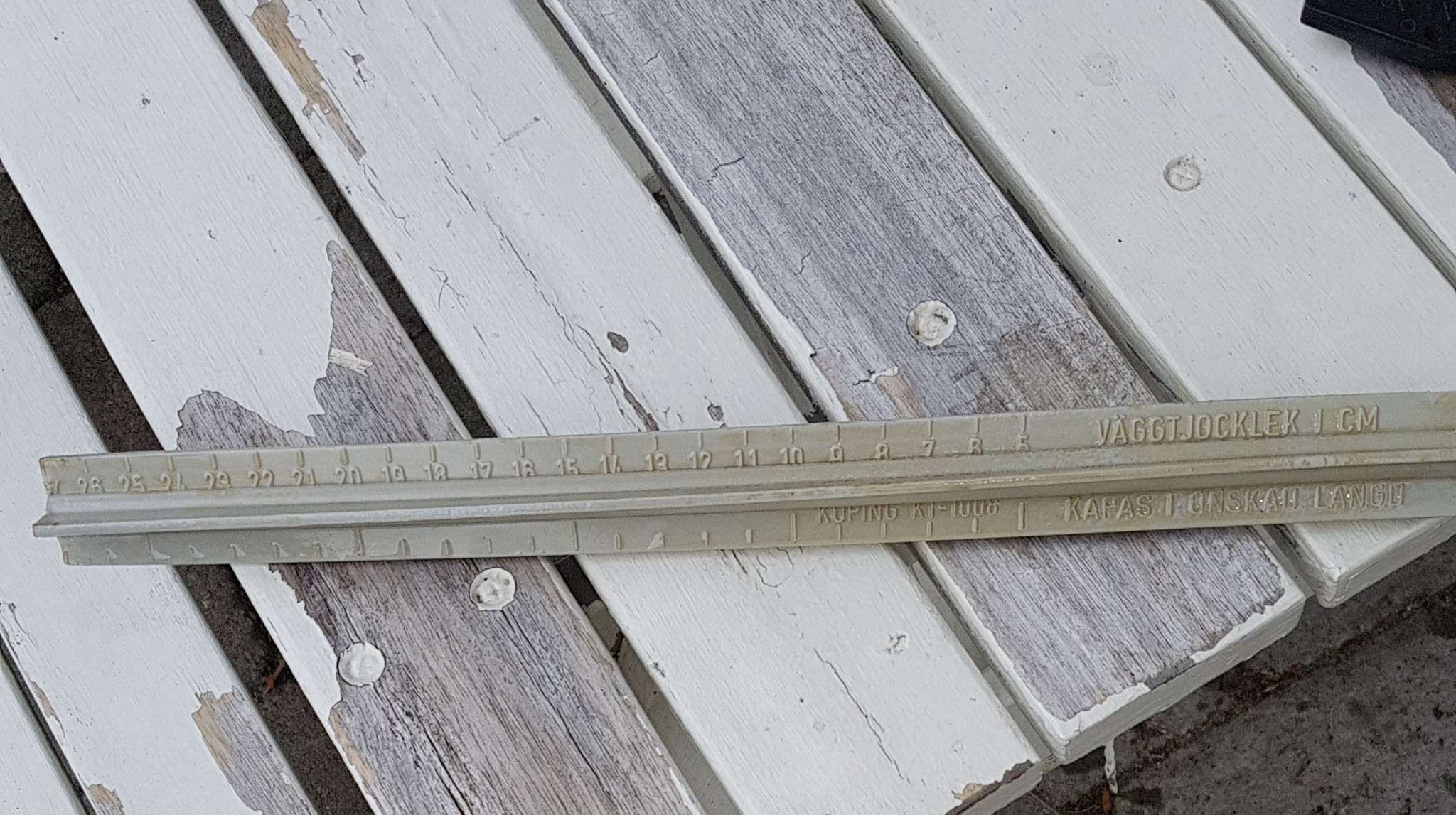

yes nu fick jag ut stången - sen då? Dags att öppna insidan förmodar jag?
  • En utdragen skjutmåttstång på slitna träplankor med texten "VÄGGTJOCKLEK 1 CM".
Verkar inte bättre, tätningen brukar kunna följa med ut utåt.

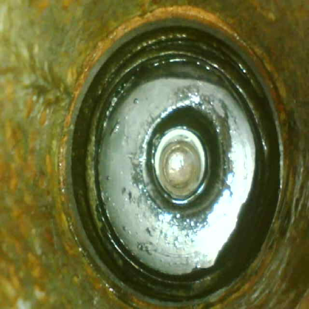

Rören på insidan sitter som...ett element i vägen också. Så här ser det ut längst in i röret (har en lysmask-kamera - bilden är rund egentligen, vet inte varför den blev oval)
  • Inuti ett rör med inspektionskamera, bild visar rörets ovala inre, möjligtvis förvrängd från ursprungligen rund form.
