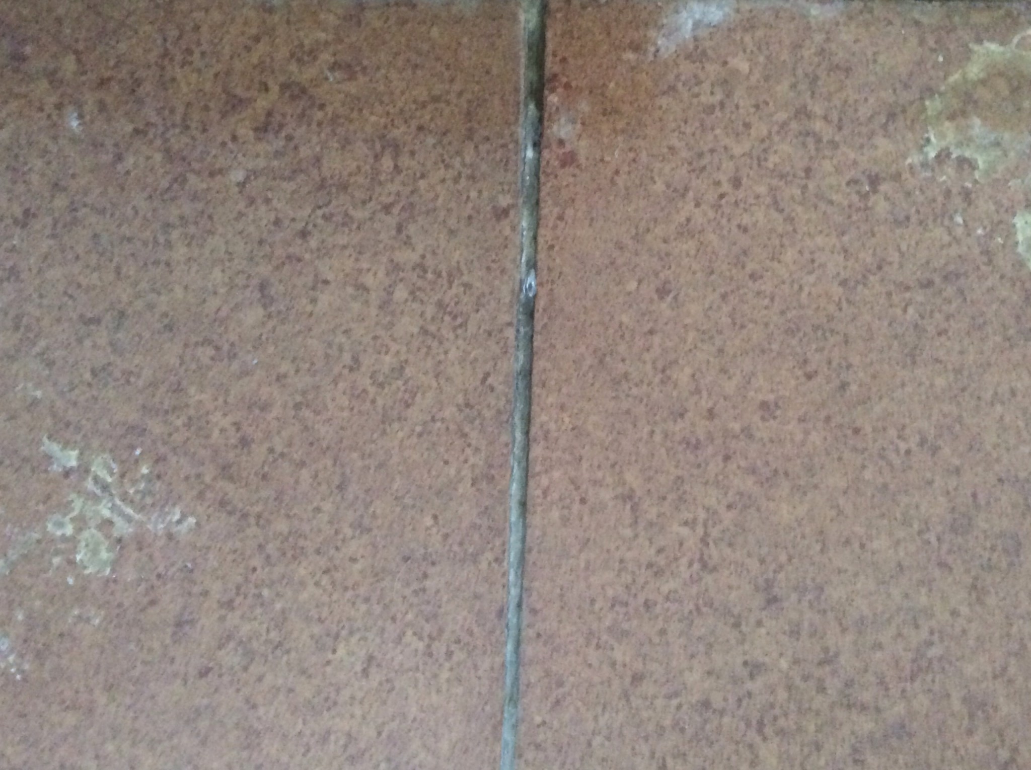

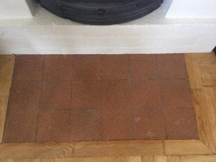

Framför en äldre öppen spis ligger gamla kakel-/klinkersplattor på golvet.
Fogen har börjat att spricka sönder.
Jag vill därför måla över eller på annat sätt "binda" fogen, istället för att börja skapa ur den gamla fogen.
Vill även att det jag smetar på binder fogmassan ordentligt, eftersom jag inte vet om fogen innehåller asbest eller inte.
Ett alternativ, istället för att åtgärda bara fogen, är att hitta ett material som jag även samtidigt kan måla över själva kakelplattorna med. Behöver ej bli särskilt snyggt eftersom jag ändå kommer lägga lösa större stenplattor ovanpå.
Någon som har tips på vad jag kan använda för material?
Marerialet bör tåla höga temperaturer, eftersom det kan bli ganska hett på golvet direkt framför den öppna spisen. Ska jag måla över både plattor och fog bör materialet även fästa bra på både fog och mer glatta kakel-/klinkersplattor.

Här kommer förresten bild på hur det ser ut idag:

Kring plattorna ligger en gammal fiskbensparkett.
Vet ej hur gammal eller när dessa fiskbensparketter brukade läggas in i "finrum".
Någon som vet? Det kan ju också hjälpa till att gissa ålder på kakel/klinkers, för visst borde det lagts in samtidigt?
Fiskbensparketten ser ju ut att vara lagd på ett särskilt sätt runt plattorna.

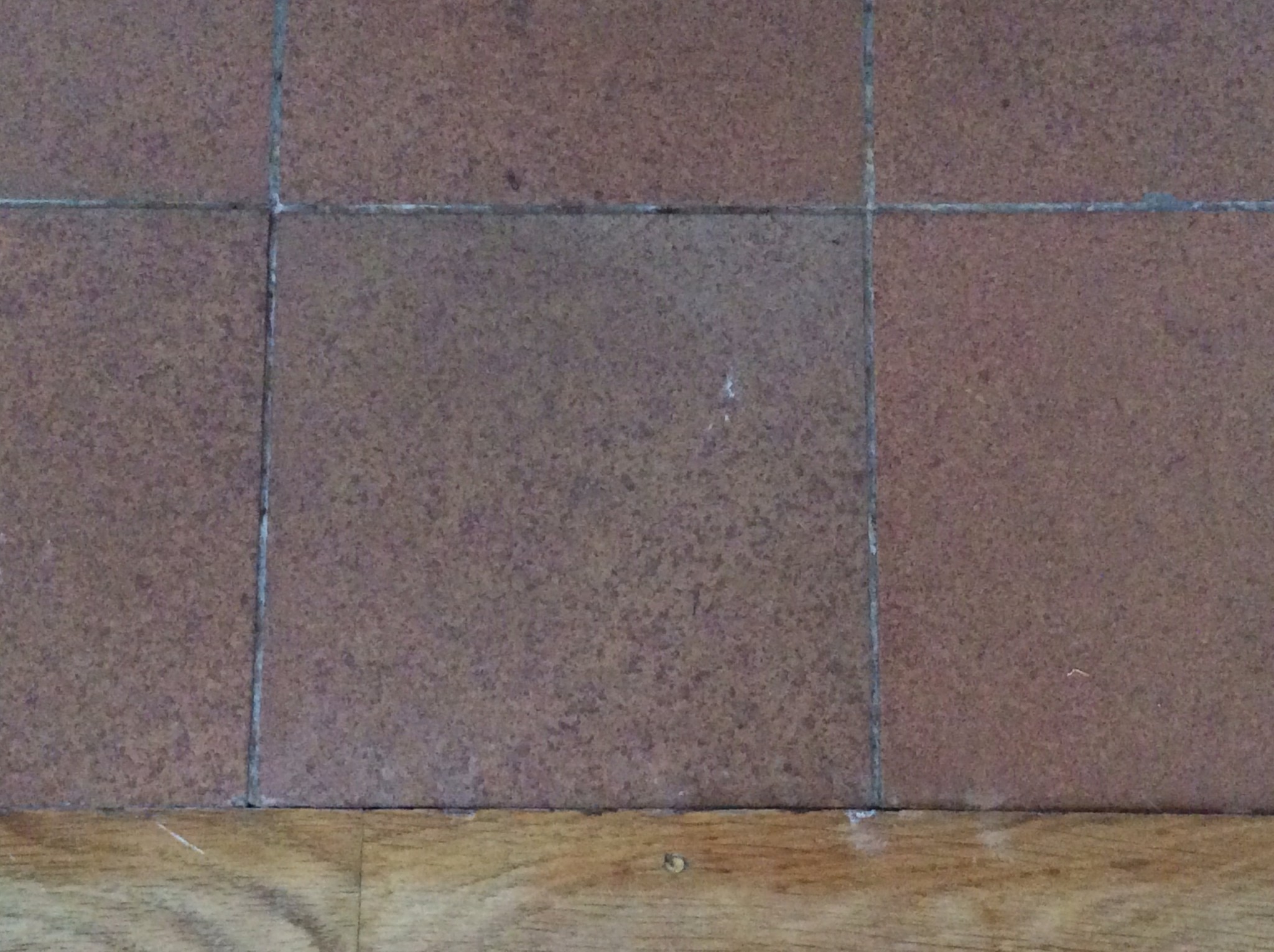

Fogen är ju som sagt lite halvdålig, som ni kan se på bilderna.
Har delvis lossnat bitar ur den, spruckit osv.
Bör fog och plattor målas över, vad tycker ni??

Oberoende av asbest eller inte så är detta lilla arbete inget att oroa dig för på med ett munskydd mot damm och hugg bort. Har svårt att se att det finns asbest desutom, sådant här gammal brukar vara vanligt cementbaserat.

ta en bit fogmassa och skicka till ett labb som kan svara på om det finns asbest i fogen.
Det finns saneringsfirmor som du kan anlita för att rensa bort asbest om det nu visar sej att det är asbest i fogen.
