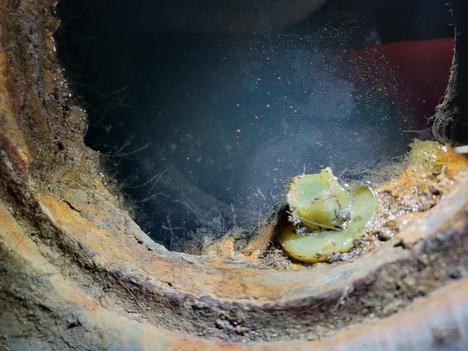

Verkar vara någon form av hal plastskruv. Försökt böna loss den men sitter som berg. Kanske iskruvad tqh59n4v.jpg

Då var det ju tur att du inte värmde med gasol som jag föreslog.:crysmile:
johnjensen och 1 till
Staffans2000
Eller Acetylen och syre, som jag föreslog.
Eftersom det är en plastplugg kan du borra upp den. Problemet löst.

Har gjort det nu men med en plastslang in i vattenlåsett. Fungerade som temporär lösning.
En hink hade aldrig fått plats.
Får försöka borra upp pluggen för mer långsiktig lösning men tror att jag inte kommer åt.

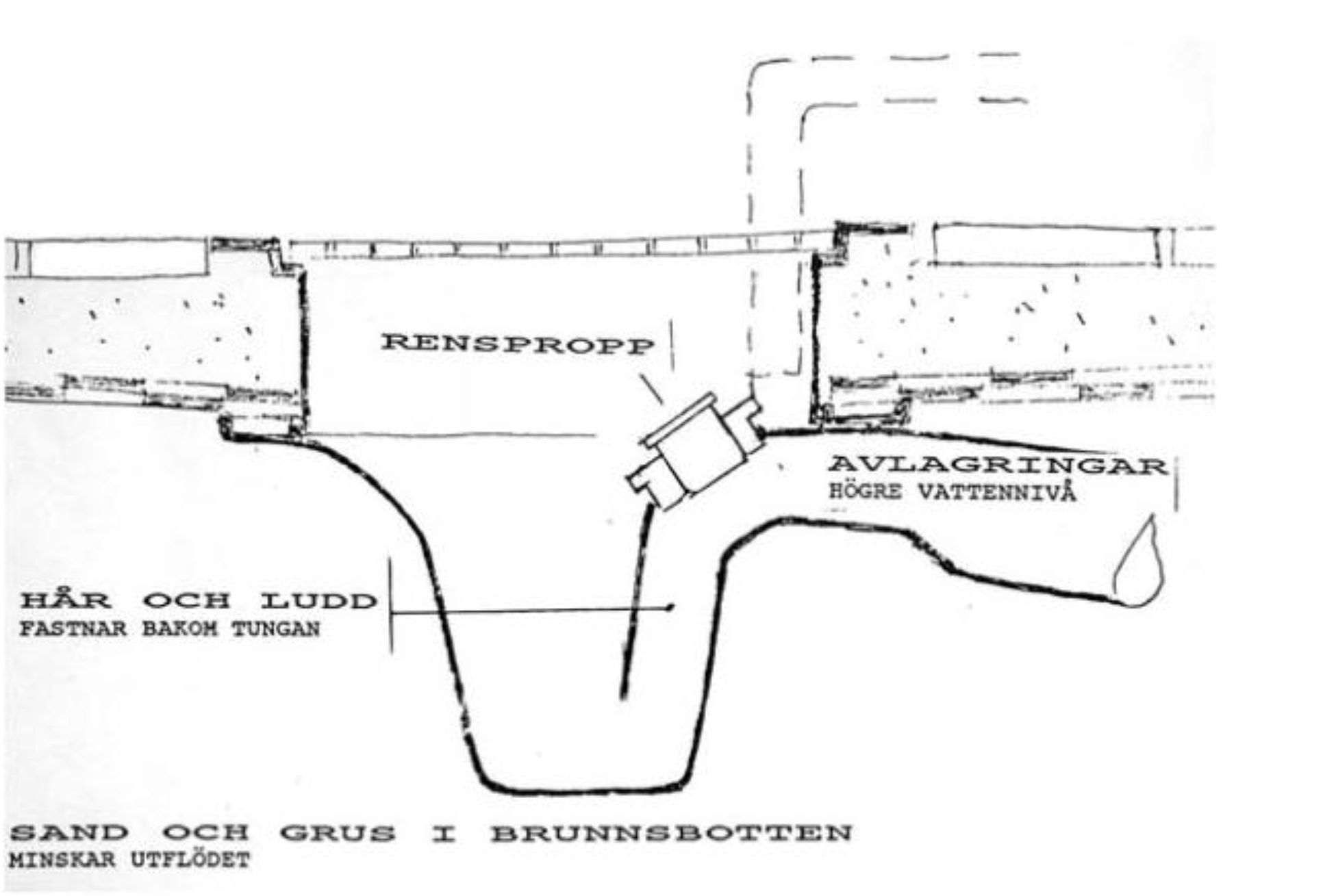

Köpt sådana nu och ska dona nästa gång det blir stopp. Så här ska visst en gammal golvbrunn se ut i genomskärning:
