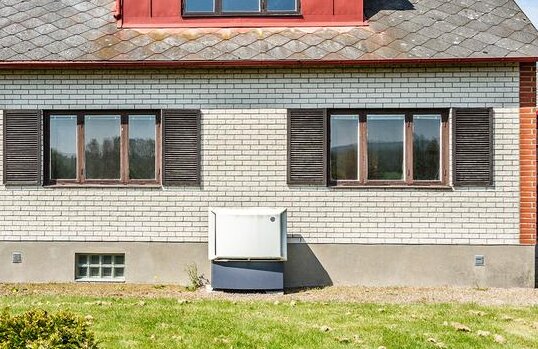

Man kan få bidrag om man går bort från gamla elpannor i år, kolla upp det. Beroende på var i landet ni bor kan ni satsa på bergvärme eller luftvattenvärmepump istället och behåll elementen. I dessa system ingår ofta en varmvattenberedare så ni slipper värma tappvatten bara på el. Hur stort hus har ni och var i landet bor ni?

Är det en permanentbostad känns en bergvärmepump som det mest solida alternativet. Luftvattenvärmepump kan vara möjligt i milt klimat men du har en ful utedel.

Stockholm. Litet hus på 130 m2. Det kommer senare att renoveras. Så i nuläget blir väl en luftvärmepump smidigast
