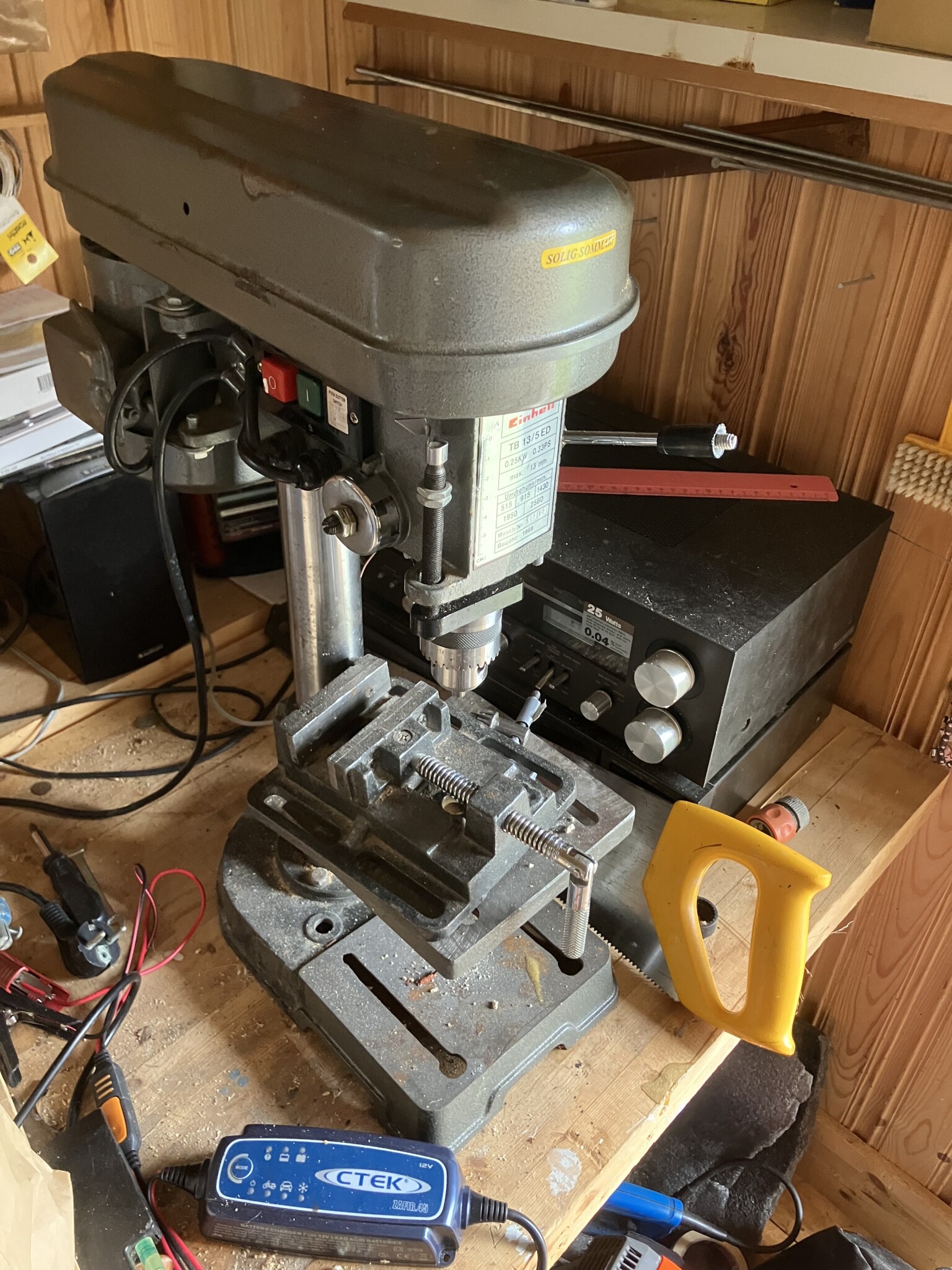

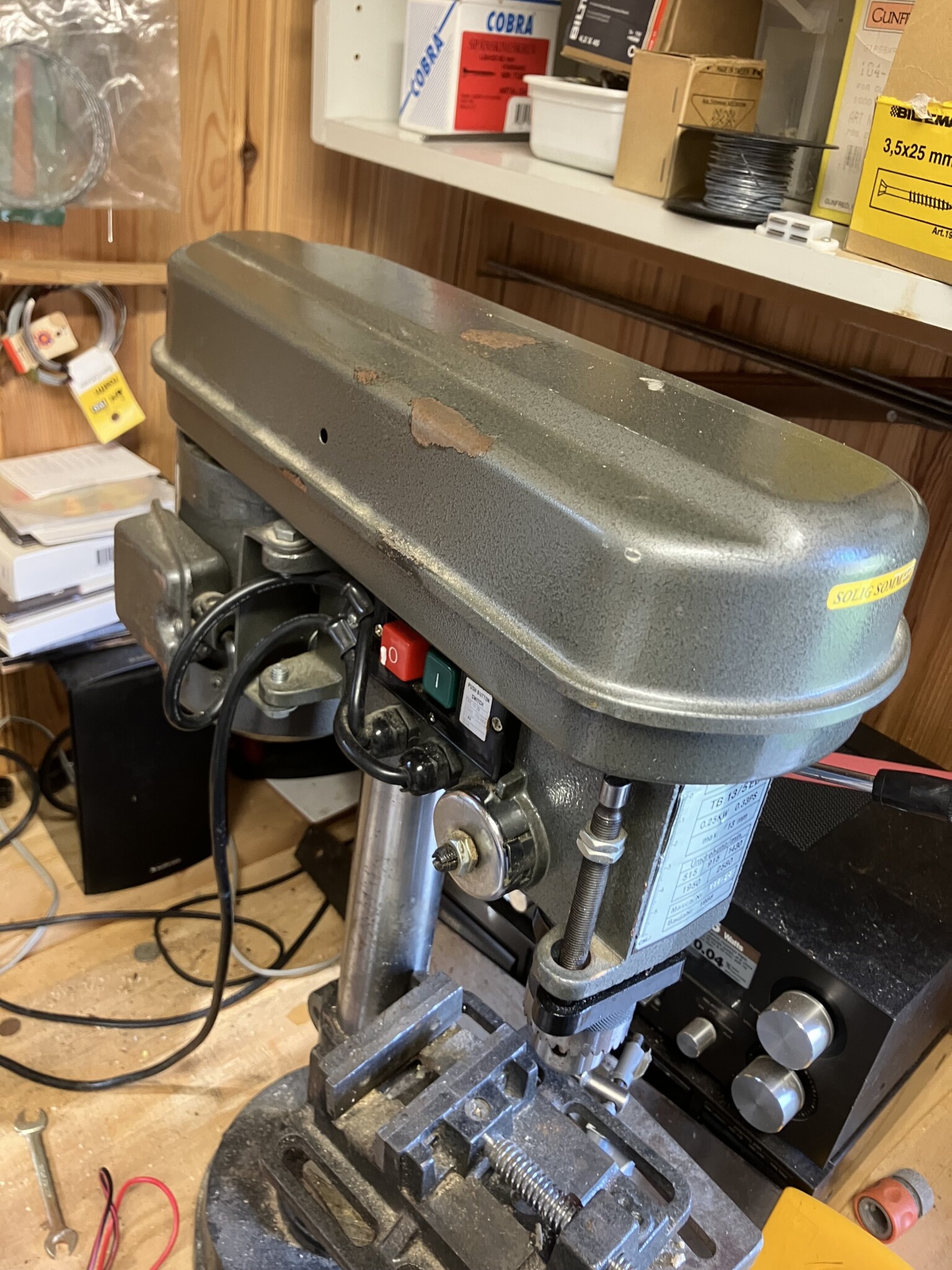

Borten snurrar väldigt långsamt? Ska det vara så? Kan man göra nåt?
Står nu mest i vägen…

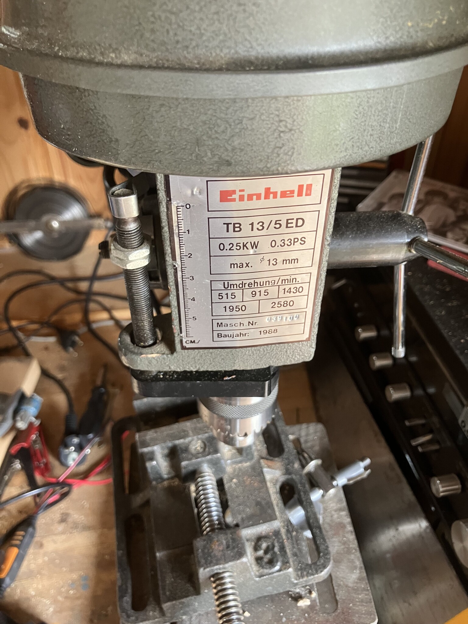

  • Bordsborrmaskin av märket Einhell TB 13/5 ED, 0.25 KW, tillverkad 1988, fotograferad i träverkstad.
Inga stora pengar, men om den snurrar är den ju värd att spara. Lyft på locket, så kan du flytta remmar och får en annan utväxling.

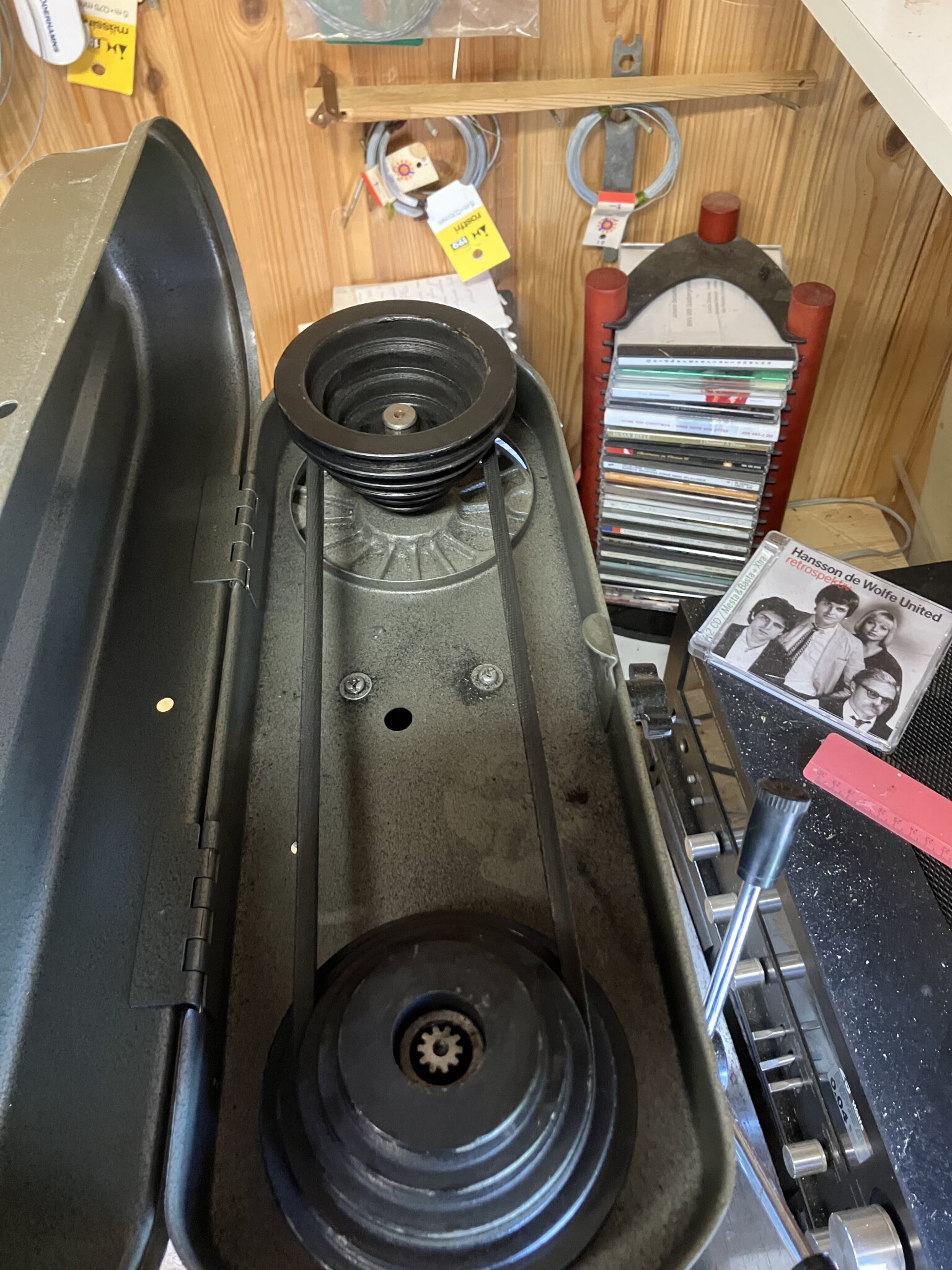

Lyft på locket högst upp så hittar du en rem som går mellan 2 hjul, med 5 olika spår.
Varje nivå som remmen är på ger ett varvtal, som du kan läsa på skylten på borrens framsida.
Om remmen är högst upp nu och du flyttar den längst ned så går du det högsta varvtalet istället för det lägsta. Eller tvärtom om remmen är högst upp nu.

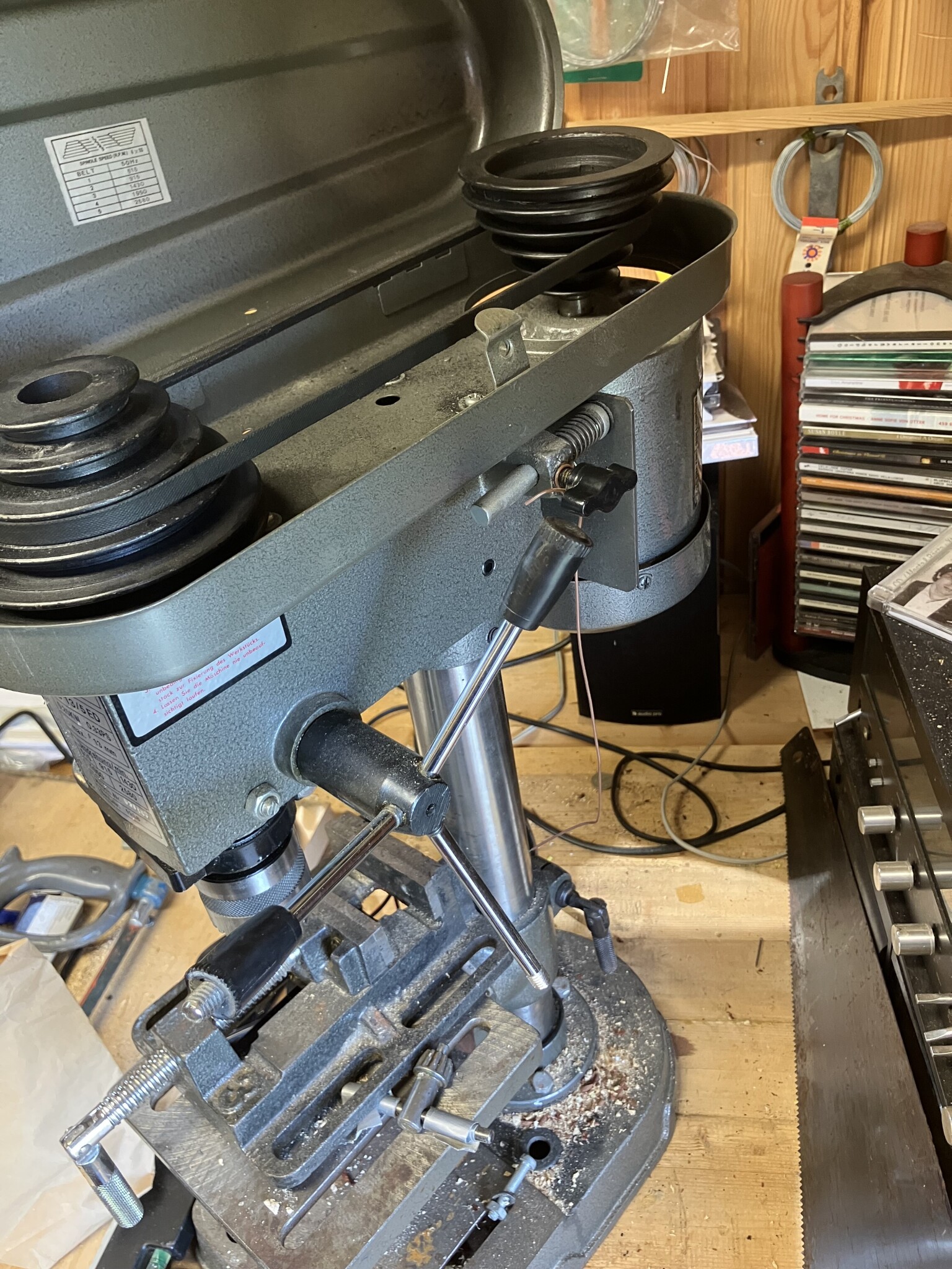

Men hur gör man för att flytta remmen, sitter tight 😀

Sitter det ingen spak på sidan av överdelen/växelhuset?
Brukar gå att kränga den över till nästa spår i remskivan.

Nu hittade jag den man lossar o trycker ihop 👍😀
Tack för alla goda råd, nu snurrar den fort!
