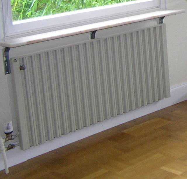

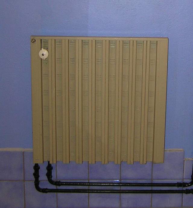

Skulle vilja ha termostater på mina värmeelement (vattenburet).
Idag sitter det ventiler direkt på elementet med ett vridhantag som liknar ett flygande tefat ungefär, diameter ca 6-7 cm. Det står "wello" och "hjo" på dom. Huset byggt 1960.
Men tittar jag hos danfoss och liknande finns bara ventiler med rör in/rör ut.
Finns det ersättningsventiler för dessa "gamla" ventiler som passar för termostat?

Yes Carman, det var feltryck (jag förstod ej hur det funkade).
Ang utegivare. Jag har luft/luft värmepump som värmer viss del av huset, tanken var att element i "varma" rum skulle kopplas ur/sänkas automatiskt. Om jag har utegivare, blir det inte då samma värmetillskott från elementen i alla rum oavsett tillskottet från värmepumpen? Man kan ju justera manuellt, men jag vill ju gärna ha lite automatik, ev möjlighet till nattsänknig etc. (Jag kan inget om värmesystem, vet bara hur Jag vill ha det.)
PeterK, det ser ut som ditt (fast ventilen sitter iofs på sidan) så det är nog en lösning!

Vart du än har givaren så blir det samma värmetillskott om du bara styr på framledningstemperaturen. Om du dessutom har termostatventiler på elementen där pumpen värmer, kommer de att dra ner på värmen just där, om det är tillräckligt som det är.
