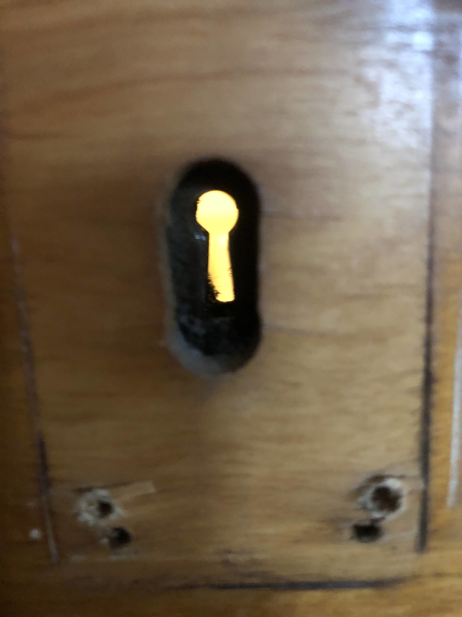

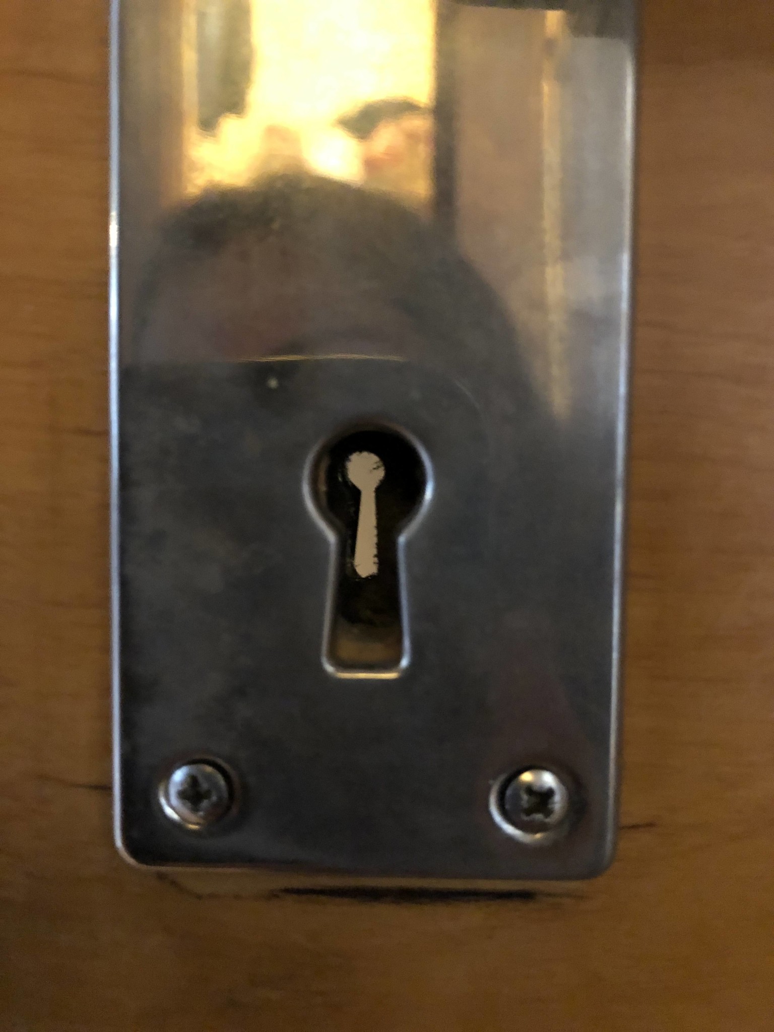

Mina innerdörrar i min bostadsrätt är ganska gamla och det verkar vara svårt att få tag på nycklar till låsen. Fick ej några nycklar vid inflytt så håller på att leta som en galning. Jag har två dörrar som verkar ha olika lås. Vilka nycklar kan jag köpa eller är det kört?
Se bild på respektive lås i bilderna nedanför.

Nä det är inte kört..
Demontera låset och gå till en låssmeds-butik med låset. eller lås och dörrförsäljare dyligt
Du måste alltså ta med dig låskistan / låshuset så provar dom sig fram med olika nycklar dom har
Garanterat dom hittar rätt nyckel till slut och kolla gärna på slutblecket om det finns nåt nummer där och skriv ner det
Jasse93

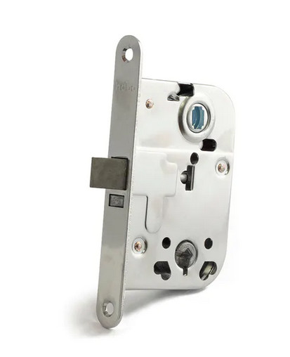

Ser ut som det skulle kunna vara ASSA 404, de nycklarna kan du köpa hos närmsta låssmed.
Vad står det på låshusets stolpe?

Ska se med låssmed imorgon. Men passar den nyckeln till båda? För respektive innerdörr har olika stora låshål. Tidigare ägaren har nog lyckats måla över låshusets stolpe, man ser ingenting nu
Jag kan inte utgöra mycket på de bilderna, för mig ser det lika ut men bilderna är tagna ur olika vinklar.
Står det något på stolpen till låshuset (stolpen är den skruvarna sitter i och även kolven).
Det absolut vanligaste äldre låshuset är ASSA 404 det var standard i mellandörrar förr.
Det fanns tidigare några olika varianter av nycklarna men nu för tiden använder man en som går till samtliga 404.
