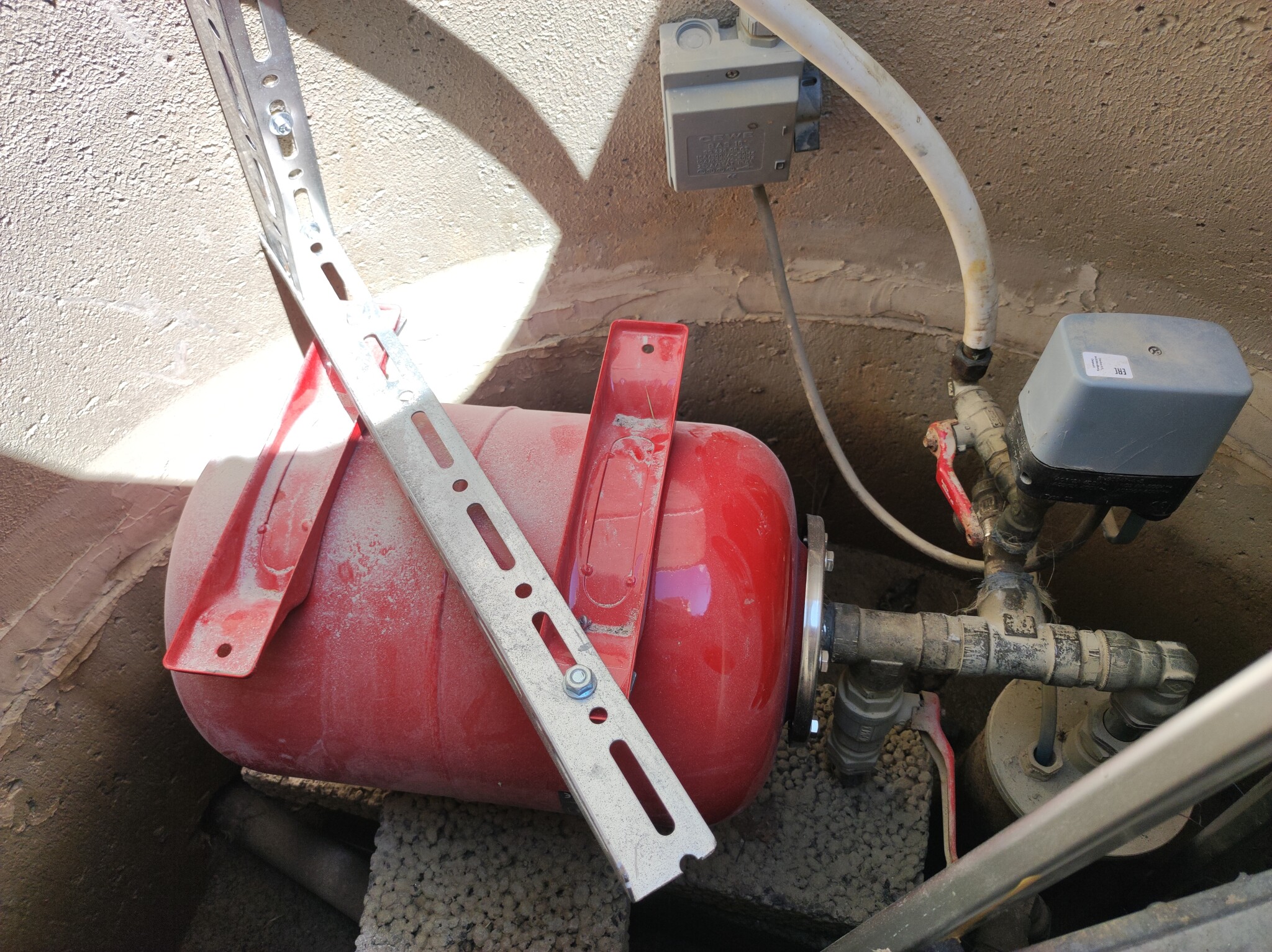

Krupit flera timmar nere i en brunn för att byta hydropress (trasig blåsa)
Dålig med plats och tidigare dåligt gjort, så enklast var att skruva av o dit själva tanken, väl åtdragen hamnade den upp o ner, men det spelar ju ingen betydelse alls.
Tidigare stod lös på några stenar, men nu sitter allt fast, inget läcker.
Så långt bra, men pumpen slår till o från var 10e sekund iaf.
Pumpad med 2,1 som funkat bra tidigare.
Ingen mätare så jag kan kolla till o frånslag.
Kanske backventil i pumpen ??
Röd hydropress installeras upp och ner i en brunn, fäst med metallstag, omgiven av rör och elektriska komponenter.
