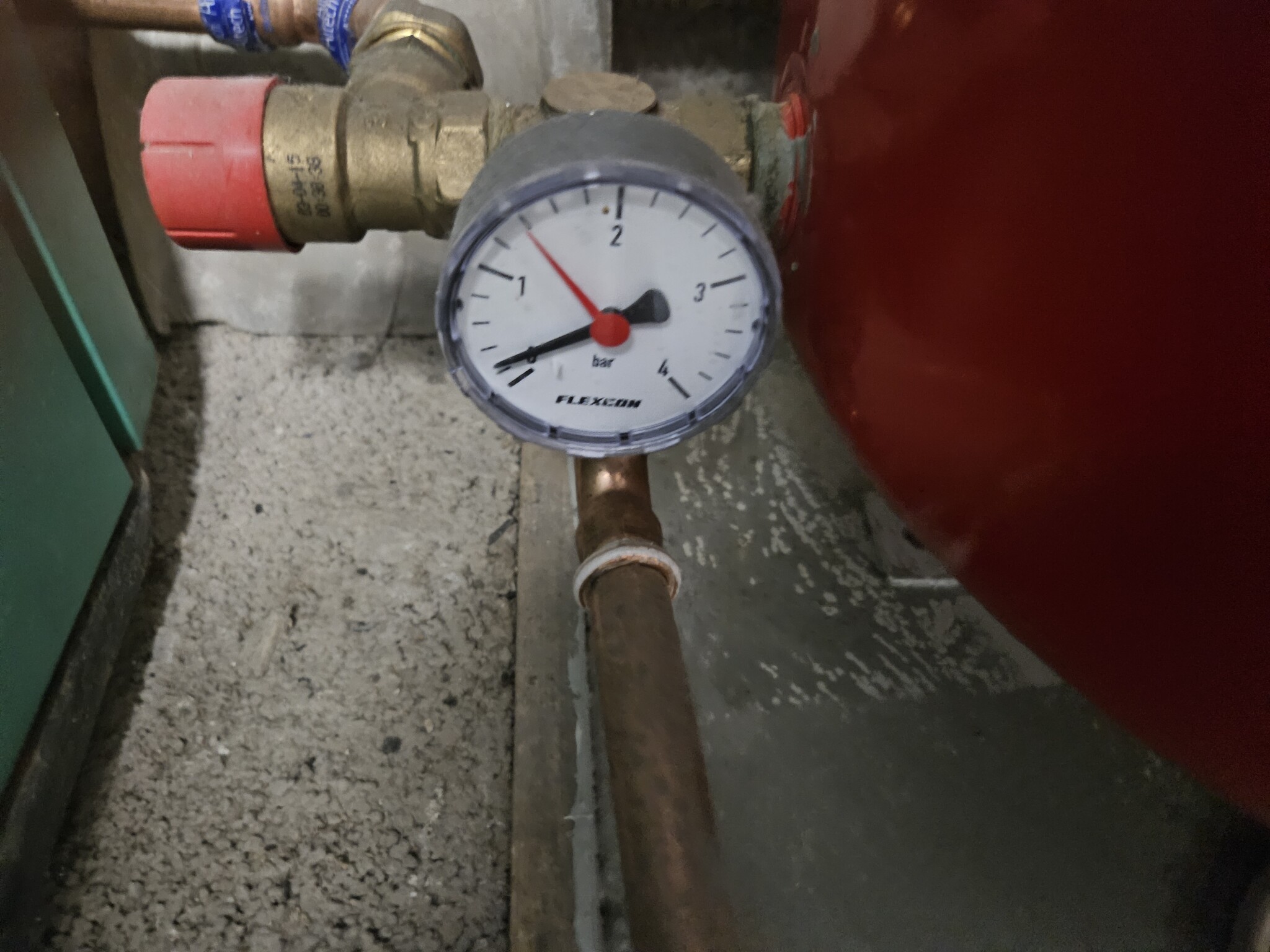

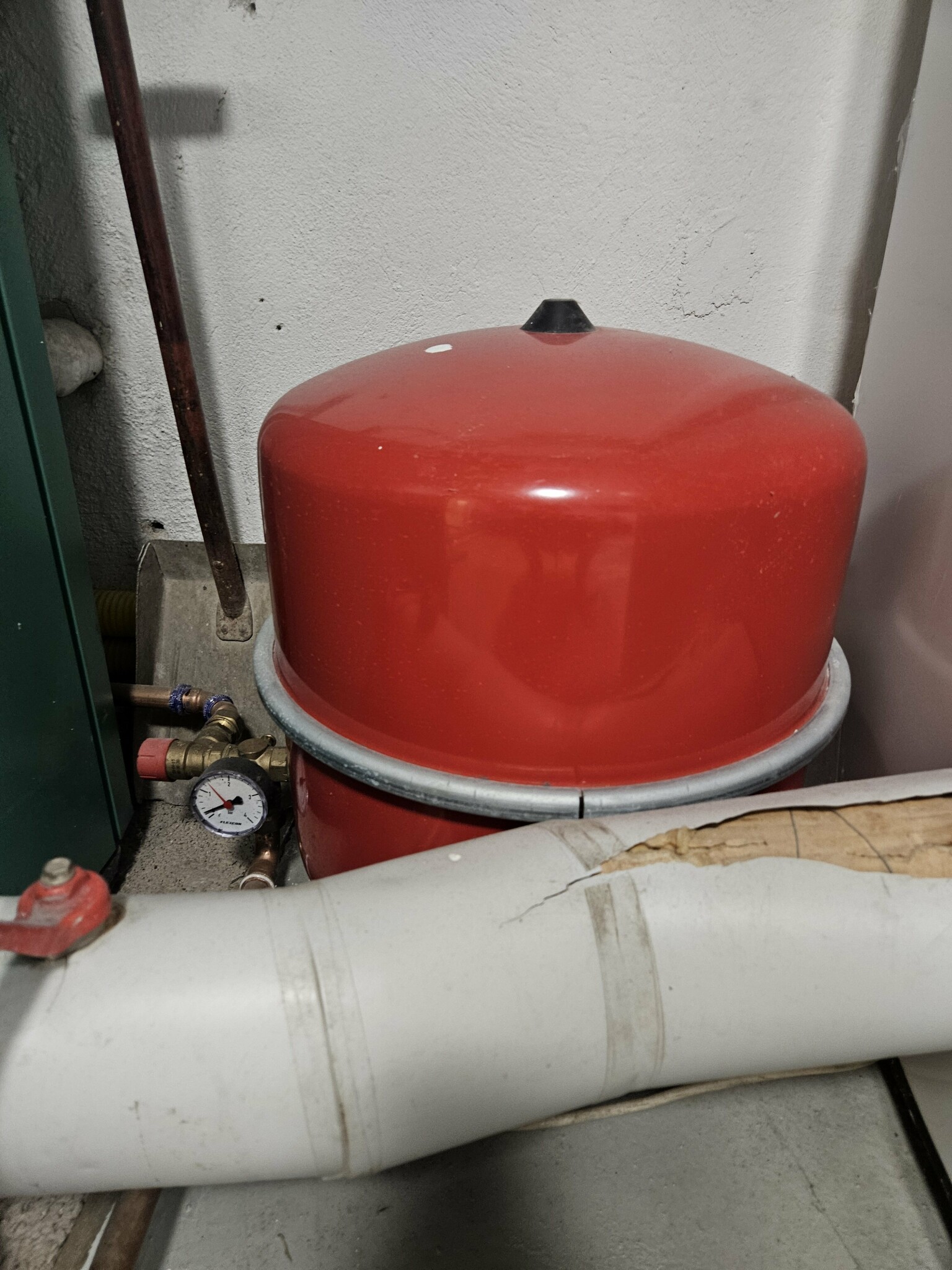

Jag verkar ha lågt tryck och kommer inte underfund med hur man fyller på vatten.
Hittar endast ett vred på ovansidan där det står "Refill". Öppnat den men det fylls inte på.
Behöver jag öppna fronten kanske?
  • Röd expansionskärl med tryckmätare och trasigt avloppsrör i ett pannrum, bredvid en grön vägg.

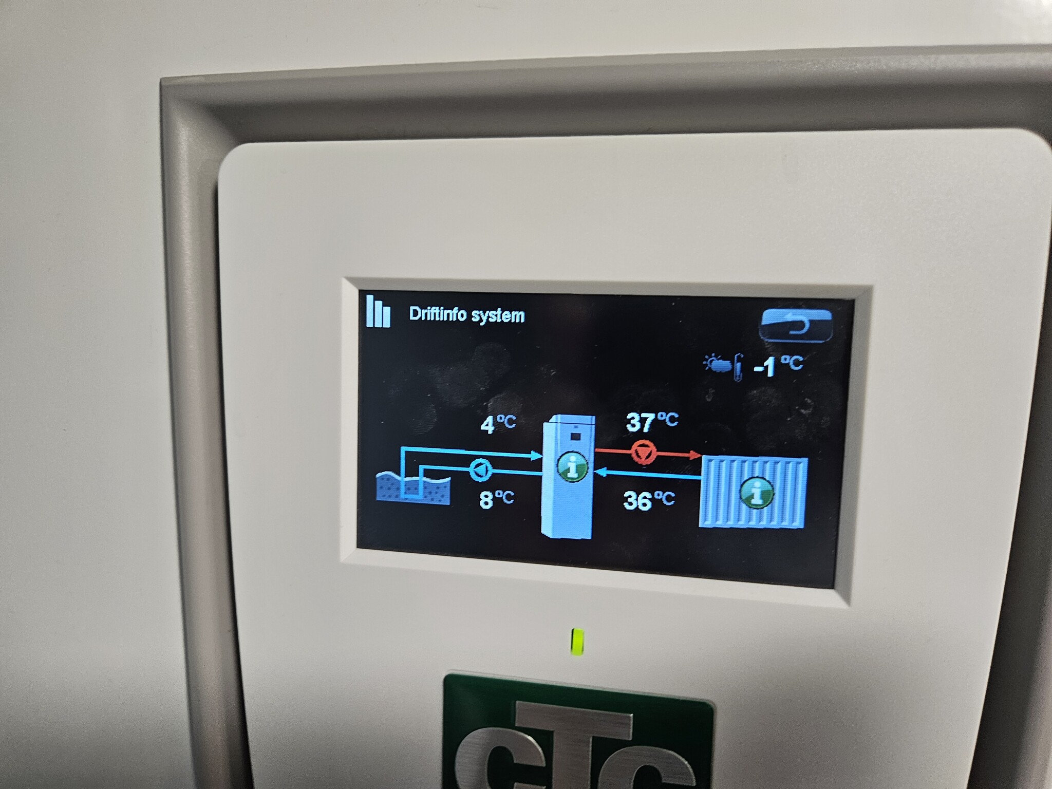

  • Skärm på värmesystem visar temperaturer: 37°C, 36°C, 8°C, 4°C och -1°C. Texten "Driftinfo system" är synlig.
  • Manometer som visar lågt tryck i ett värmesystem.

Du behöver leta vidare efter en kran kopplad mellan det vanliga kallvattnet och ditt värmesystem .
Hope u found the solution, I have air to water pump connected to same CTC system, for that filling valve is in the top.
And CTC recommend to fill it up to 1.3 times default pressure if the pressure is too low or filling for the first time. With your pressure it is ok to refill up to 1.3 times default pressure .
